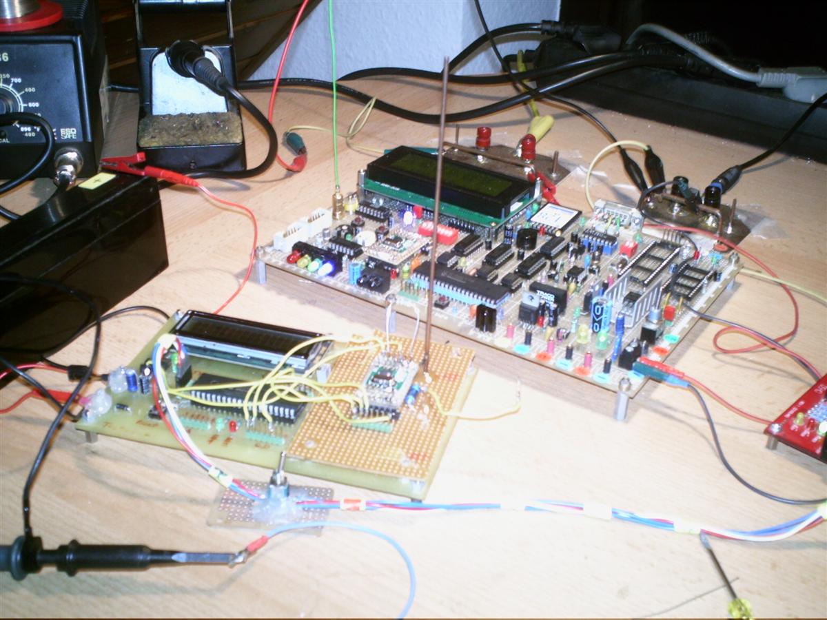

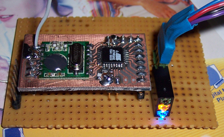

Ich habe mich wieder mal mit dem RFM12 beschäftigt. Herausgekommen ist
eine drahtlose RS232 Übertragung mit einer einfacher FEC (forward error
correction).
Die Software ist sehr einfach gehalten und funktioniert nach folgendem
Prinzip:
Das Modul befindet sich im fast immer Empfangsmodus, die RX LED
leuchtet.
Trifft ein Byte über Funk ein, wird das komplette Paket empfangen und
über den UART weitergeleitet, falls dieses fehlerfrei empfangen wurde.
Außerdem leuchtet dann die OK LED.
Trifft ein Byte über den UART ein, wird es gespeichert und ein 100ms
Timer gestartet. Solange können neue Bytes eintreffen, die dem Paket
hinzugefügt werden. Nach 100ms oder falls eine entsprechende Anzahl an
Daten erreicht ist, wird das Modul auf Senden geschaltet (TX LED an) und
das Paket gesendet. Wenn gleichzeitig das andere Modul sendet, gehen
Daten verloren. Danach wird wieder auf RX umgeschaltet.
Das Paket ist einfach aufgebaut: Anzahl der zu übertragenden Bytes,
Daten und die Summe aller Bytes als Prüfsumme.
Alle Daten werden über einen einfachen Hamming Code übertragen, um eine
gewisse Fehlerkorrektur zu haben.
Sollte die Prüfsumme am Ende falsch sein, wird das Paket einfach
weggelassen (und die OK LED geht aus).
Das ganze ist keine ordentliche Lösung, funktioniert aber recht gut.
Meine Erfahrungen mit dem Modul sind, dass entweder die Daten alle
korrekt, oder komplett falsch ankommen (da andere Sender
dazwischengefunkt haben). Das erkennt dann die Prüfsumme.
Die Reichweite liegt bei >100m, solange keine anderen Sender in der Nähe
sind.

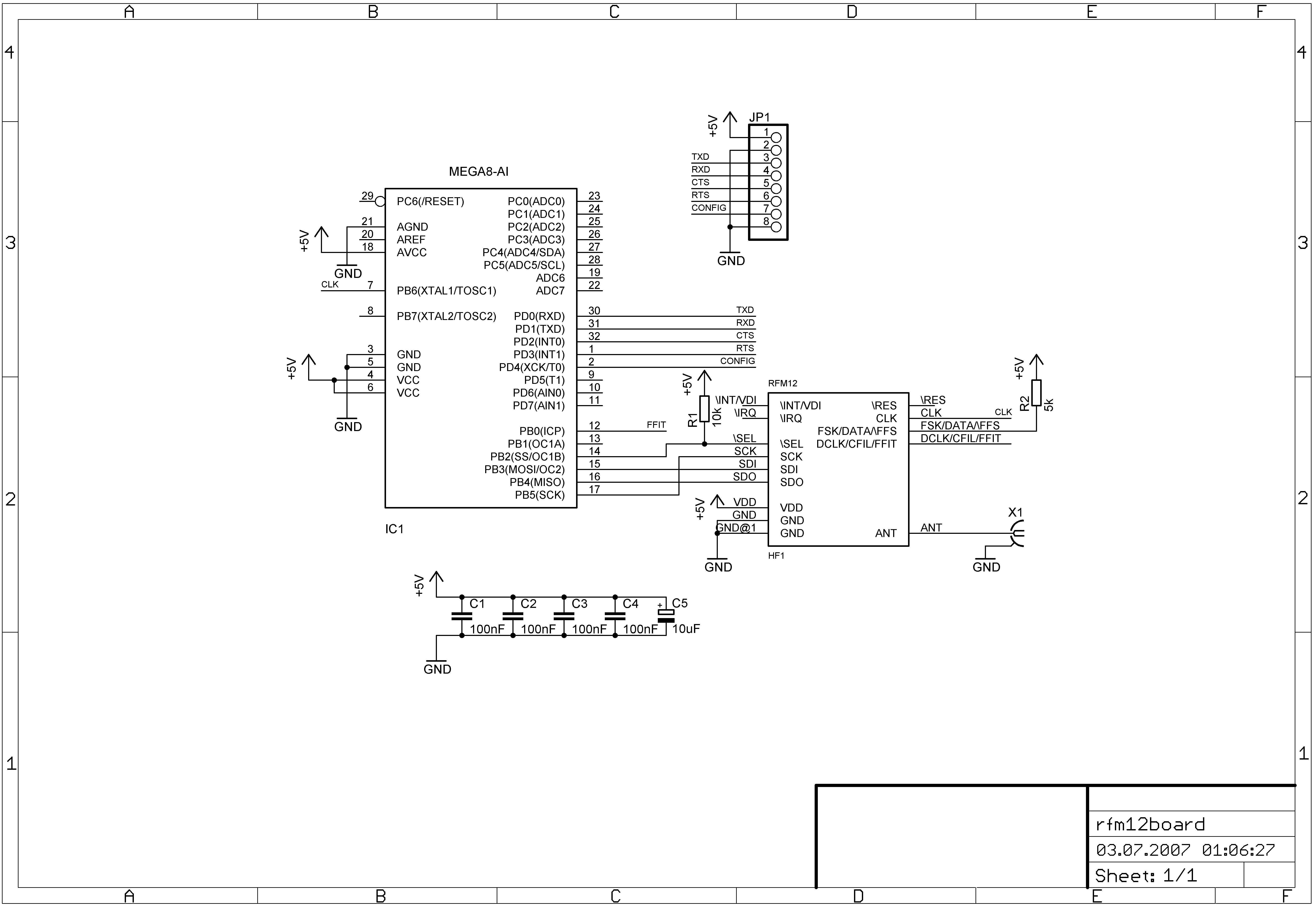

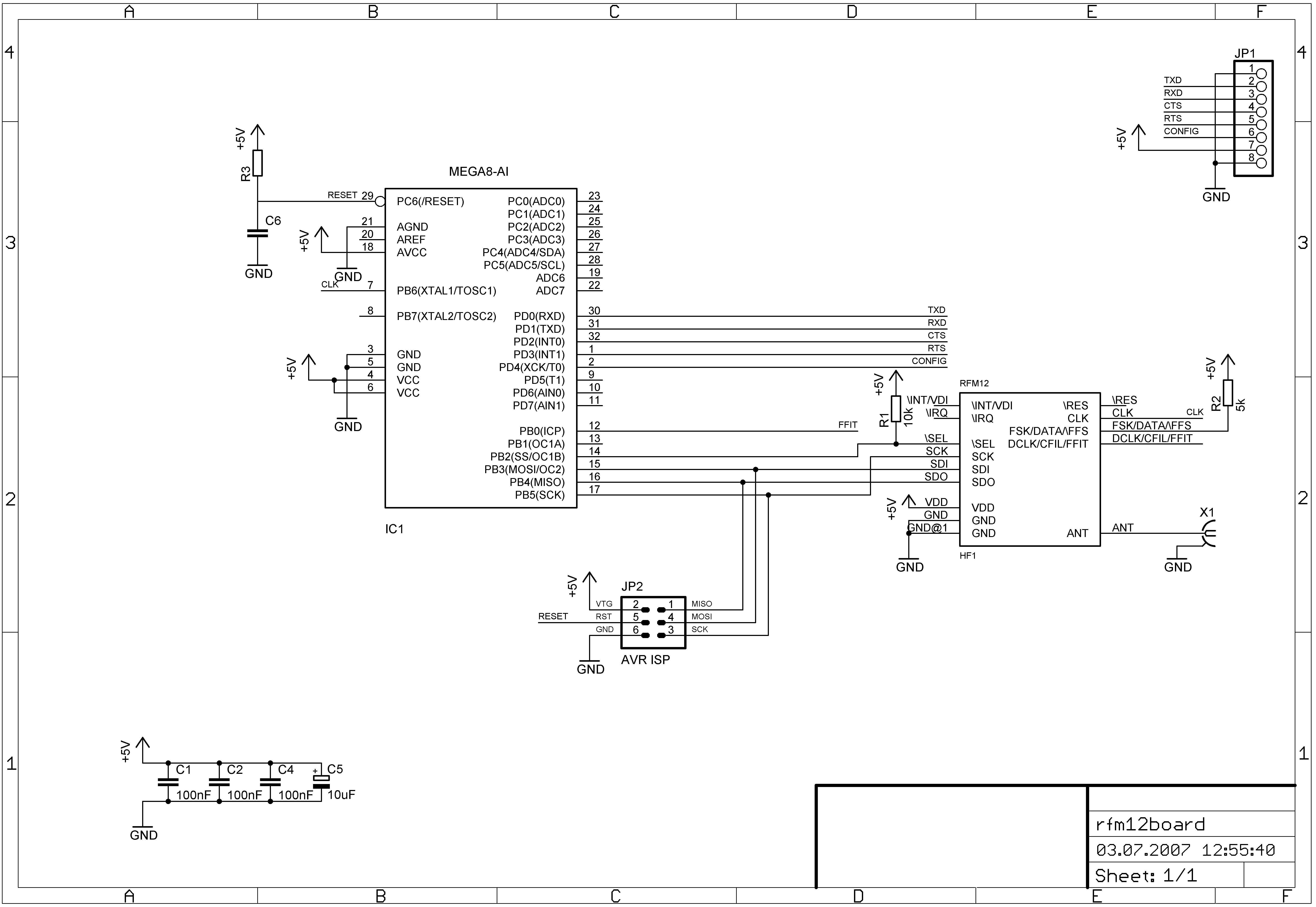

von Läubi .. (laeubi) Benutzerseite
Hast du ggf nen Schaltplan dazu?
(Oder hab ich das jezt im Zip übersehen??)
von Benedikt K. (benedikt)
Einen Schaltplan habe ich (noch) nicht gezeichnet, kann ich aber machen.
Die Belegung der LEDs ist in der leds.h festgelegt, das RFM12 hängt am
SPI Port (PORTB). Mehr braucht man nicht. Ich betreibe den AVR mit dem
10MHz Takt des RFM12.
Hier nochmal das ganze mit leicht optimierten Puffereinstellungen und
Schaltplan. Auch die Funktionen der LEDs haben sich leicht geändert.
Ich habe das ganze jetzt mehrere Stunden quer durchs Haus senden lassen:
Es gab keine Datenfehler außer wenn der 433MHz Sender vom
Funkthermometer gleichzeitig sendet. Die Module sind also relativ robust
was die Datenqualität angeht.

Ich habe das ganze heute Nachmittag mal etwas getestet:
Ein Modul ist mit dem PC verbunden, beim anderen sind TXD und RXD
verbunden. Das Modul sendet also alle Daten zurück.
Beide Module sind etwa 25m und 2 Stockwerke entfernt.
Nach 4 Stunden hatte ich folgendes Ergebnis:
36412 gesendete Pakete zu je 64Bytes, davon empfangen: 36386
Das ergibt eine Verlusterate von 0,071%. Beschädigt kamen keine Pakete
an. Falls also ein Fehler aufgetreten ist, wurde das Paket garnicht erst
weitergeleitet.

Warum PD3 und nicht 2 so wie im schaltplan?
Warum FFIT and PB0 wo doch der Prozessorinterrupt auf PD2 und PD3 liegt?
oder meinst Du es umgekehrt - das modul interrupten?
Das passt schon so:
PD0 RXD
PD1 TXD
PD2 CTS
PD3 RTS
PB0 FFIT
Ich nutze den Input Compare Interrupt als Externen Interrupt. So habe
ich alle RFM12 Pins an PortB und nirgendwo anderst.

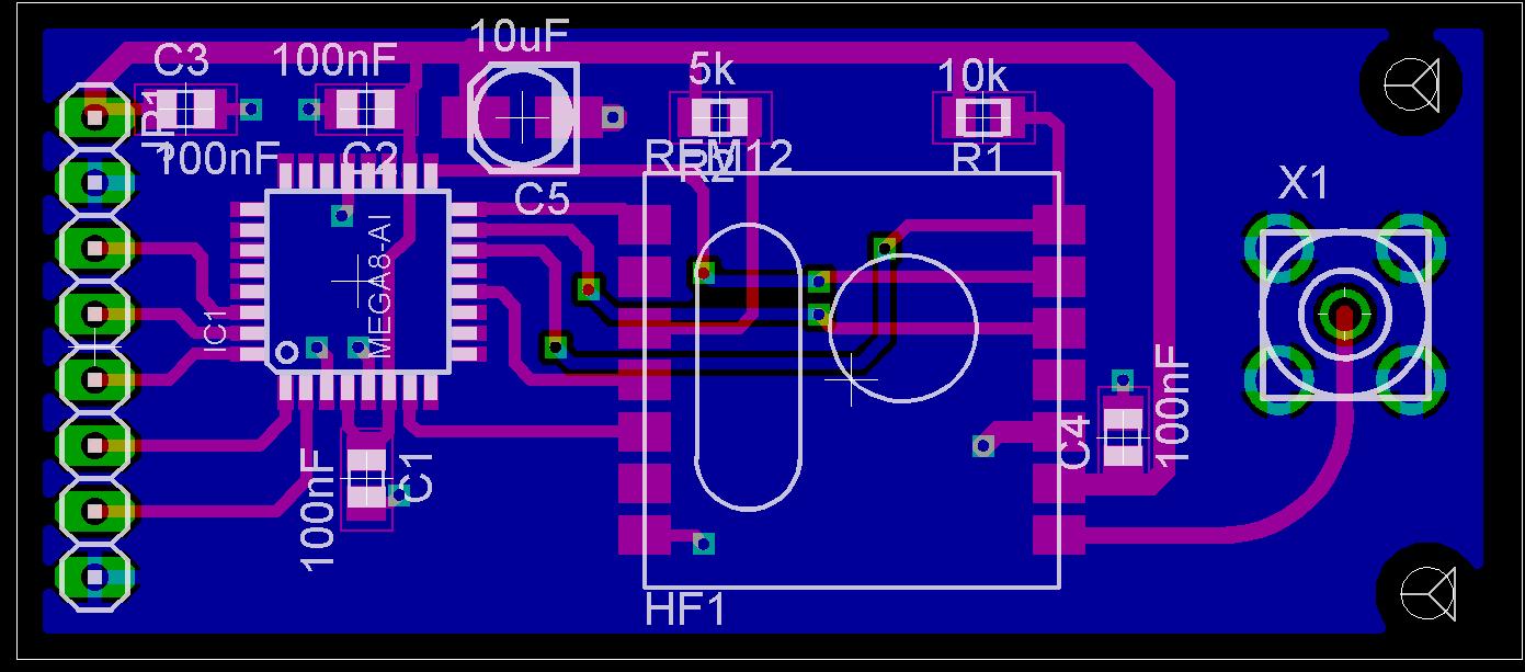

von Tobias A. (inselaffe)
ok
konnte es doch nicht lassen
hier mal der Schaltplan
und hier das Layout
bei einer 1.6 mm Platine muss ich nochmal gucken wie das mit den 50 Ohm
für die Antenne wird. Aber bei dem Modul wage ich eh zu bezweifeln was
passiert wenn man vom Modul auf die Trägerplatine wechselt.
Ich hab grad die Formel für Microstrip Transmission Line nicht im
Hinterkopf.
Irgendwer generelle Kommentare?
Ich mag das mit der Konfiguration via Terminal Programm anstatt DIP
Schalter. (Wenn Du willst Benedikt mach ich noch ein 2. Layout)
Macht die Sache kleiner und billiger (weniger PCB platz und die DIP
Brücke spart man auch)
IEH. Benutzt du keine oktagonalen Vias? ;)
Sieht ansonsten nett aus, aber ich würde dir das .png Bildformat statt
.jpg empfehlen bei Schaltplänen/Boards.
Jut nacht!
Wie wird der mega8 programmiert ? Ich sehe nirgends eine Verbindung zu
den ISP Pins.
Hi Benedikt
ja Du hast recht das ist mir gestern entfallen - wollte ich noch machen.
Magst Du mir mal einen Gefallen tun und gucken ob Deine Schaltung noch
mit sagen wir 5 bis 10 k in Serie in den Datenleitungen funktioniert?
Dann schnall ich die zwischen Funkmodul und ATMEGA und den Programming
header direkt dran.
Je nachdem werd ich auch noch die LEDs draufsetzen.
@ Simon
doch auch. Mir war nur grad nach eckig :-) Hast aber natürlich recht -
anders siehts besser aus.
Tobi
Tobias A. wrote:
> Hi Benedikt
> header direkt dran.
Das brauch ich garnicht auszuprobieren, denn es geht ziemlich sicher
nicht. Was sollen die denn bewirken ?
Hi Benedikt
die bewirken folgendes:
Die Ausgänge des AVR gehen direkt zum programming header und von da aus
über einen Widerstand zum Funkmodul.
Wenn man nun programmiert und sagen wir ein "high" auf einer
Programmerleitung liegt das Funkmodul aber ein "low" zieht würde es ohne
die Widerstände "krachen" und es könnte sein, das irgendwas beschädigt
wird.
Mit den Widerständen sind die Ausgänge der Funkmoduls quasi pullup bzw
pulldown je nachdem wie sie grad "stehen".
Wenn die Schaltung oben funzt, werd ich noch ein "Master"Modul
> wird.
Häng einfach einen Pullup an nSEL, so wie ich es gemacht habe. Dann ist
das RFM12 abgeschaltet und man kann auf den Pfusch mit den Widerständen
verzichten. Das funktioniert sicher und ist weniger Aufwand.
Hi hier mal der neue Schaltplan
und das layout
damit gewinne ich allerdings keinen HF design oder EMV preis..
ist 35 x 35 mm. Die Maße kommen daher damit es in eine meiner
Schaltungen passt.
Erstmal gucken obs geht - redesign wird dann später gemacht.
Mag noch jemand daran kritisieren oder Anmerkungen machen bevor ich es
auf die Platine schmeisse und wegschicke? (Willst Du auch 2 Benedikt?)
von R. M. (rmax)
Falls Du es noch etwas kleiner bekommen möchtest, könntest Du den ATmega
und das Vogelfutter auf die Rückseite setzen und den ISP-Stecker neben
den Antennenanschluß legen.
@ Tobias A.
Wie du selbst schon sagtest: HF mäßig ist das Layout nicht so optimal.
Vor allem die Masseeverbindung des könnte man sicherlich noch
verbessern.
z.B. C4 sitzt doch direkt neben dem GND Pin des RFM12. Der Umweg über
die Massefläche ist da unnötigt.
Ich bin jetzt auch kein HF Profi, aber wäre es nicht für den Anschluss
der Antennenbuchse günstiger, wenn auch auf der Oberseite noch eine GND
Verbindung zu dieser vorhanden wäre ?
Hi Benedikt - ja man könnte es noch oben mit Massefläche machen aber 480
MHz sind ja noch nicht soo schnell.. auf der "Arbeit" arbeiten wir mit
bis zu 8.5 GHz.. da gehts dann richtig ab.
Kannst Du auch durchkontaktieren Benedikt? Ich bin mit dem Layout soweit
und kann Dir gerne das EAGLE file zukommen lassen wenn Du dir 2
Prototypen bauen willst.
Falls Du nicht DKen kannst kann ich auch einfach 2 mehr mit auf die
Platine setzen und Dir dann per post zukommen lassen.
Wie gesagt ich sehe das hier als Prototyp - wenn alles klappt dann werd
ich das nochmal weiter optimieren und auch die von Dir angesprochenen
Masseflächen hinzufügen.
Leider kann ich keine doppelseitigen Platinen ätzen, daher habe ich mir
diese Platine im Anhang gebastelt. Angefangen habe ich mit 3
Drahtbrücken, mittlerweile habe ich das ganze auf 1 Brücke optimiert.
Diese Platine hat alles was ich brauche:
Es sind einige PortC und PortD Pins rausgeführt, um LEDs anzuschließen,
ebenso der ISP Port und das ganze ist kompakt.
Allerdings bin ich in letzter Zeit dazu übergegangen, die Platine größer
zu machen, da dies eine bessere Reichweite ergibt (Groundplane).
Hi Benedikt - das sieht mal richtig gut aus!
Schon mal probiert ein Coaxkabel mit dem schirm auf Masse zu legen und
den Innenleiter an den ANT Ausgang? Das ganze bisschen weggeführt von
der Platine und dann aufgedröselt so das der Schirm einen, der
Innenleiter den anderen Arm eines Dipols gibt? Ok man bräuchte generell
einen Balun weil der Dipol sonst "schielt" aber ich denke es sollte
besser sein als ein Monopol... (die Diskussion sollte man vielleicht
sogari m HF Forum führen).
Das würde die Platine klein halten.

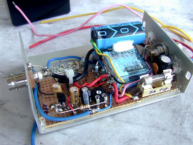

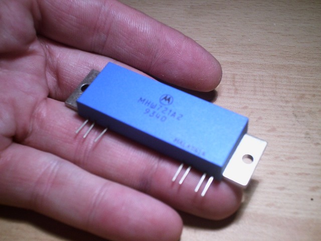

Hier ist übrigens die Lösung für Dein Reichweitenproblem. Mit dem Ding
habe ich seinerzeit ca 10km geschafft, gespeist von einem Analog Modul
von Radiometrix. ;-)))
Nett. Wiviel Leistung liefert dieser Verstärker ?
Ich habe schon seit Wochen eine halbfertige Platine mit einem 868MHz
RFM12 und einer Handy Endstufe mit 3,5Wspitze hier liegen. Ich denke mal
0,5W Dauerleistung wird das Ding schon schaffen...
von Martin W. (thepuppetmaster)
7Watt ;)
FFIT: Thx. .. probier ich mal
MfG
TPM
von Christian J. (elektroniker1968)
7W Class D Endstufe von Mitsubishi. Die aus dem Handy tun es aber auch,
wenn man die Anschlussbelegung herauskriegt. Aber immer schon die Vdd
abkoppeln, viele Drosseln einbauen und NIE vergessen die Antenne
anzuschliessen, denn sonst raucht es, wie das Modul da oben, nur 47€ für
ein Neues gebe ich nicht mehr aus.

danke für den Link, scheint der Gleiche zu sein, nur minimal anders. Die
stammen aus den 90igern hatte sie mal für 1€ bei ebay geschossen und
seitdem liegen sie hier rum. Nachteil ist, dass die Dinger in Sekunden
hinüber sind, wenn das Design und die Kühlung nicht perfekt stimmt und
zudem brauchen sie 250mW Eingangsleistung. Des weiteren muss an den
Ausgang ein entsprechendes Bandpassfilter geschaltet werden, das erst
einmal dimensioniert sein muss, denn eine Class D Endstufe verursacht
nackt wohl ganz erhebliche Oberwellenanteile. Meist gibt es einen
Steuereingang für die Leistung. Und fürs testen muss man das eigene
Zimmer wohl komplett mit Akufolie auskleiden, denn sonst rücckt einem
schneller als lieb ist der Messwagenfuhrpark der ReTP auf die Pelle und
das wird sehr sehr teuer. Ohne H Messgeräte zudem sehr schwierig.
Einzige Anwendung, die ich sehe wäre eine Alarmalage für meine Halle, wo
meine Youngtimer stehen, die ist ca 5km weit weg von mir. Aber da passt
schon die Dogge des Landwirts auf, dass kein böser Bube meine Schätzchen
klaut ;-)

Ich habe hier auch noch so ein Ding rumliegen. Sieht genauso aus, auch
von Motorola, hat nur eine dumme Bezeichnung: 33Z01, Datecode: 9316.
Stammt aus einem alten D1 Autotelefon.

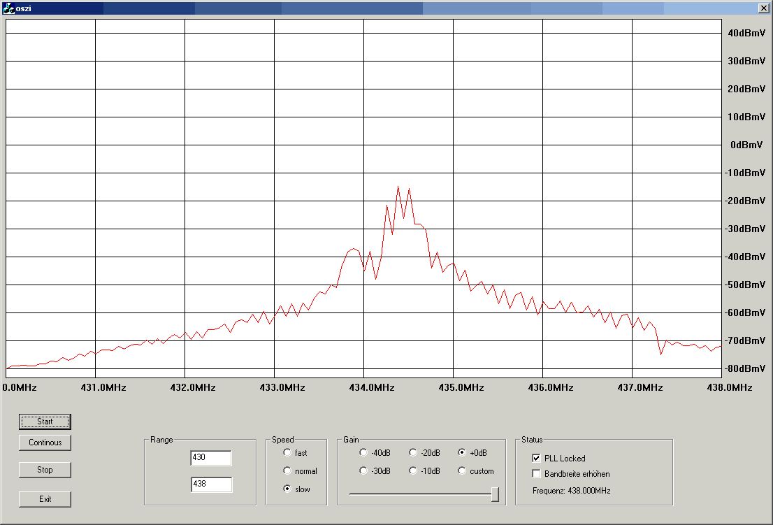

Hat eigentlich jemand Zugang zu einem Spektrum Analyser oder einem
anderen Messgerät mit dem man die Leistung messen kann ? Mich würde mal
interessieren, wieviel Leistung wirklich aus einem RFM12 rauskommt, ob
diese sich bei 3V Betriebsspannung ändert, und ob die Modulation sich
auf die Leistung auswirkt.

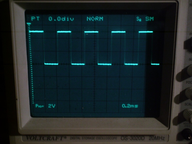

Klar gibts die! I den beispielen von der Hope HP. D040 ändert laut Oszi
das Tastverhältnis des nIRQ Pins für Pollingbetrieh, sobnst snd es
scharfe Peaks für Interrupteingänge. Was CC00 macht weiss ich auch noch
nicht. Habe um 4 Uhr heute morgen augfgegeben gähn Die Signale sind
mit dem Oszi vermessen, der Abstand zwischen den Peaks stimmt aber, also
ist die Datenrate richtig, beim rfn12 sind 47 4800 baud, beim rfm02 sind
es 23, also die Hälfte.
Nur empfangen tue ich nicht, der Fifo geht nicht auf grübel

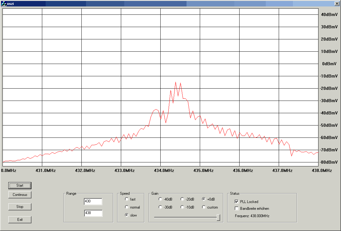

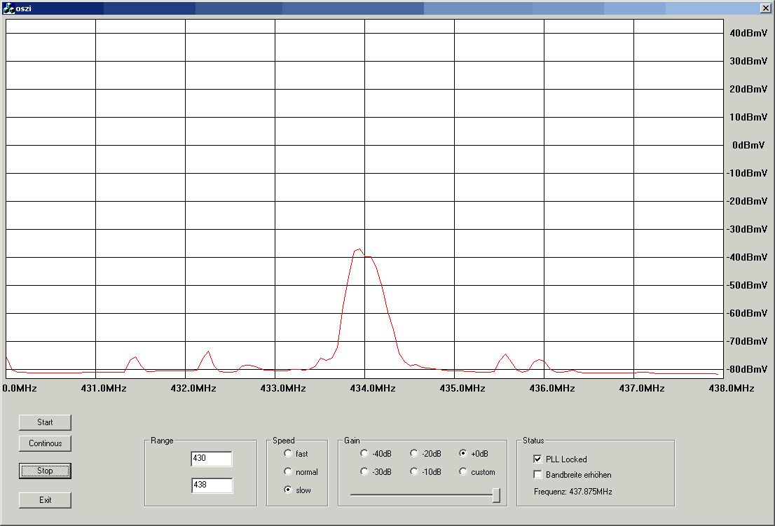

Ich kann mit meinem selbstgebauten Spektrum Analyser leider nur
Relativmessungen machen. Auf dem Spektrum sind die Signale um etwa 20dB
schwächer wenn ich Daten senden, als wenn ich nur den unmodulierten
Träger sende. OK, ist irgendwie klar, da die Energie nun auf einen
größeren Frequenzbereich aufgeteilt ist, aber 20dB kommt mir etwas viel
vor. Es kann natürlich auch sein, dass mein Spectrumanalyser Mist misst.

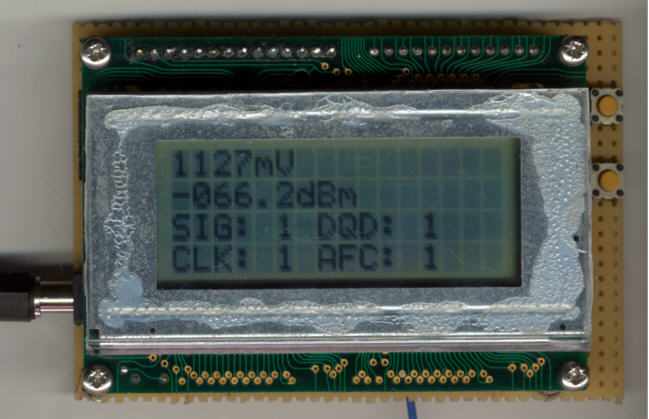

Ich habe mal ein wenig die RF12 Software mit einer LCD Ansteuerung
kombiniert. Dieses kleine Modul lässt sich per RS232 ansteuern und zeigt
den Text dann auf dem LCD an.
Weshalb ich das Bild eigentlich zeige: Die Mini Antenne funktioniert
erstaunlich gut. Etwa 30m quer durchs Haus sind bei 19200Baud kein
Problem, solange der Metallrahmen des LCDs nicht zwischen Sender und
Antenne ist. Die HF muss also von hinten kommen.

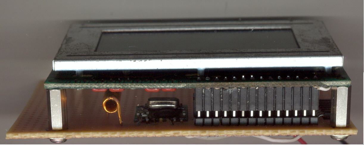

Hast Du die irgendwo ausgeschlachtet oder selst gewickelt?
Falls selber gewickelt, bin ich sicher nicht der einzige hier, der gerne
näheres darüber erfahren würde (Drahtlänge, Windungszahl, Steigung,
etc.)
Bei Pollin oder im Baumarkt gibt es oft so eine Funktürklingel (diese
hier: http://www.mitglied.lycos.de/bk4/433MHz.htm ). Von der habe ich
die Antenne abgeschaut: Etwa 18mm lang, 15 Windungen, gewickelt auf
2,5mm. Der Draht müsste in etwa 0,8mm² sein. Ich habe den nächstbesten
genommen den ich rumliegen hatte.
Das ganze ist sicher nicht optimal, und verbesserungsfähig, aber ich
denke es ist ein guter Einstiegspunkt.

Dieser Befehl D040 bewirkt, dass das NIRQ Signal, welches den Mastertakt
für die Datenbits angibt, wann diese bereits zur Aufnahme sind, einen
50% Duty Cycle hat, statt nur dünne Peaks. Zwischen den Peaks messe ich
2ms, das ist die Zeit, die ein Bit bei 4800 baud braucht, stelle ich um
sind es wieder 2ms aber es ist eben kein Peak mehr, sondern ein breiter
Streifen auf dem Oszi. Die werden wohl gemerkt haben, dass langsame
Prozessoren oder solche die mit Batterie bei 32 khz betrieben werden es
nicht schaffen 1,6us im Polling Betrieb abzutasten. Der Chip ist
definitiv ein Nachbau, die Struktur haben auch die Nord-IC Chips,
ausserdem kann man ja Lizensen für IP's kaufen, das sind ja bloss VHDL
Codes bzw in diesem Falle noch Analog Cores, die da verbaut wurden.
Da kann einfach nichts mehr falsch sein...

Ich habe gerade mal ein paar Antennenmessungen gemacht.
Die RSSI Spannung liegt bei dem getesteten Modul bei 500mV ohne Signal
und etwa 1100mV mit maximalem Signal.
Der Empfänger war etwa 3m vom Sender entfernt, die Sendeleistung daher
auf minimal eingestellt, Modulation aus (also Dauersignal).
Mit einem 17cm langen Draht ist die Leistung maximal (etwa 850mV am
Empfänger).
Die Helixantenne (diese mini Kupferspule) bringt nur etwa 550mV, also
fast nichts. Interessant ist, dass selbst mit dieser eine Übertragung
quer durchs Haus möglich ist. Allerdings liegt in der anderen Ecke vom
Haus das Signal auch nur bei etwa 550mV, und das ist genau auch der
Punkt wo die Empfangsprobleme anfangen.
20mV RSSI Spannung entsprechen etwa 1dB. Die 17cm Drahtantenne ist also
um etwa 15dB besser als die Mini Spule.

Kann es sein, dass die RFM12 Moduls sehr breitbandig senden ? Ich habe
mal ein paar Messungen gemacht (Frequenzhub 90kHz, Daten mit 20000Baud),
das Spektrum sieht aber sehr viel breiter aus. (Es kann natürlich auch
sein, dass mein Spektrum Anaylser Mist misst.)
Hier zum Vergleich ein anderer 433MHz Sender von einer Funksteckdose.
