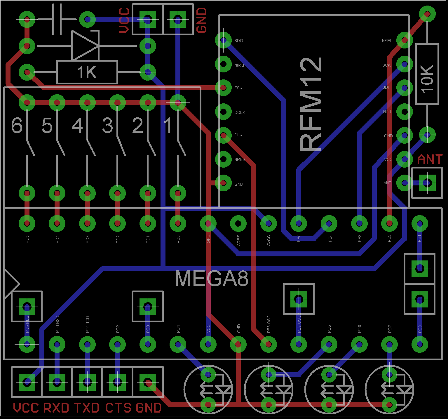

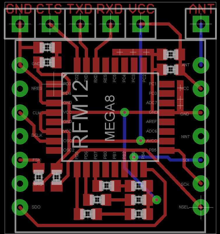

#1474249
habe für dieses tolle Projekt zwei kompakte Eagle-Layouts entworfen.
"SFI-Test" ist eins mit DIP-Mega8 Fassung + RFM12 2mm Steckverbindern.
Die LEDs sind hier solche mit eingebautem Vorwiderstand.
Das in etwa Funkmodul-kleine "SFI-SMD" schließlich mit SMD-Mega8 auf der
Top- sowie dem (gespiegelten) RFM12 auf der Bottomseite.
Gruss Jan

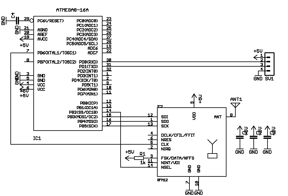

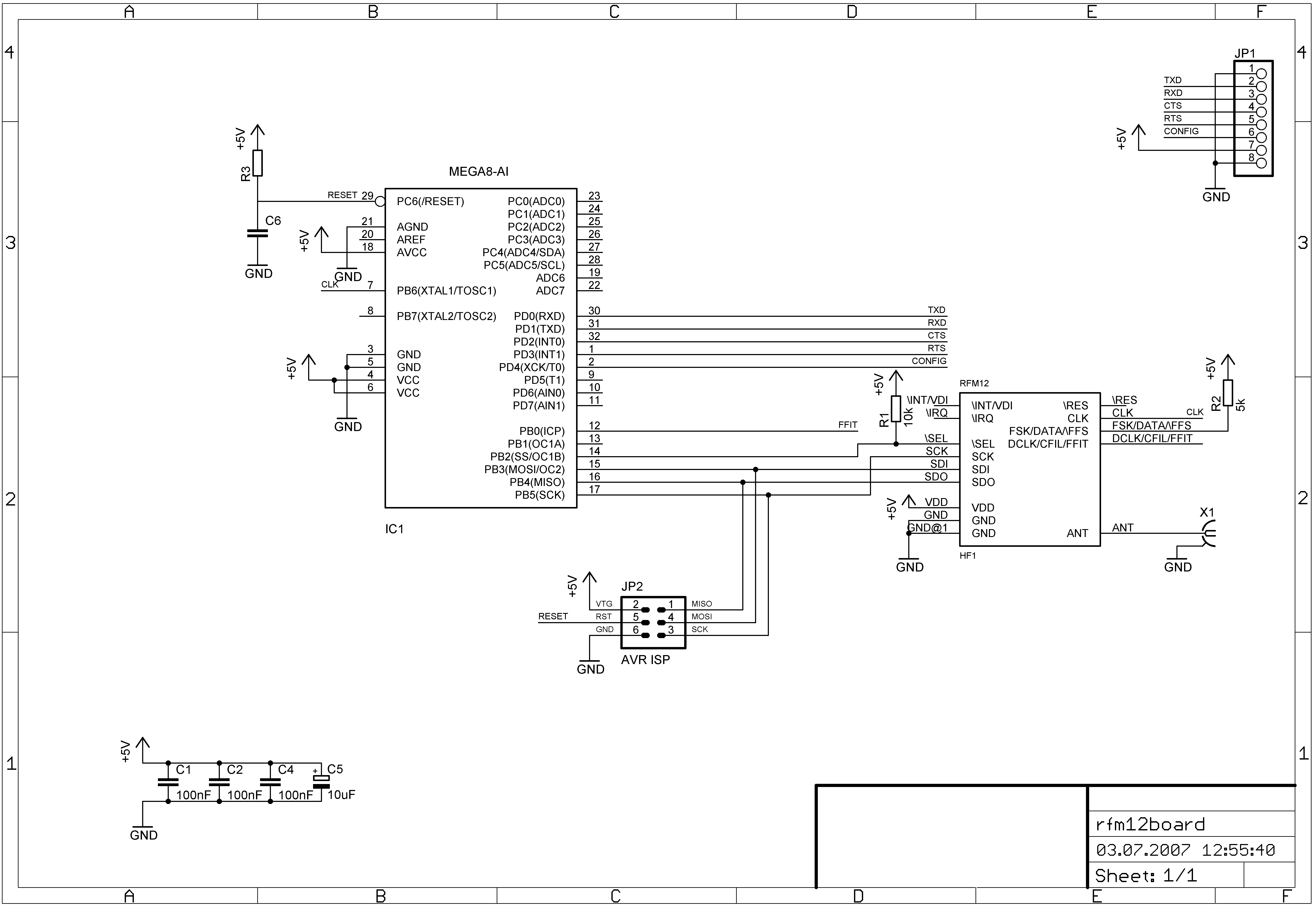

Gast #1483650
Ich verstehe nicht ganz warum der Schaltplan DIP Version und Softconfig
so verschieden sind was RTS/CTS betrifft. Kann man das deaktivieren um
nur mit RX und TX zu arbeiten? Was ist mit der FFIT Leitung?
OP #1483679
Es gibt keinen Unterschied, RTS ist vorgesehen aber nicht implementiert.
CTS wird immer ausgegeben, man kann das Signal ignorieren, muss dann
aber damit rechnen, dass Daten verloren gehen wenn man zu schnell
sendet.
Die ist vorgesehen wird aber auch nicht verwendet.

Gast #1942835
Beitrag "Re: bidirektionale RS232 Funkbrücke mit RFM12"
> 1.Frage: Sollte ich den Takt des Moduls oder den des uC verwenden? Ich
> kann in meien Fusbits keine 10MHz einstellen.
XTal_1 geht auf dem Bild zm Modul:
>2.Frage: Sind die Leitungen die ich an das Modul gelötet habe störend?
Hauptsache sie sind nicht zu lang.
> 3.Frage: Müssen Veränderungen am Sourcecode oder der Schaltung
> vorgenommen werden wenn 3,3V Bauteile verwendet werden?
Sollte alles okay sein, das Modul läuft ab 2.2V
Hast du auch einen UART-RS232 Pegelwandler (Max232 läuft oft nur mit 5V)
dran der mit 3.3V läuft?
> 4.Frage: Fällt jemanden noch ein Fehler auf? ;)
Du könntest mal ain kleines Testprogramm drauf laufen lassen oder deine
Fusebits auslesen oder einen Screenshoot der Einstellungen machen.
Die "Brown Out detection" hast du auf 2.6V gestellt?
