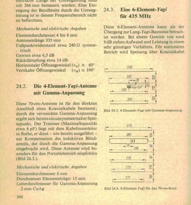

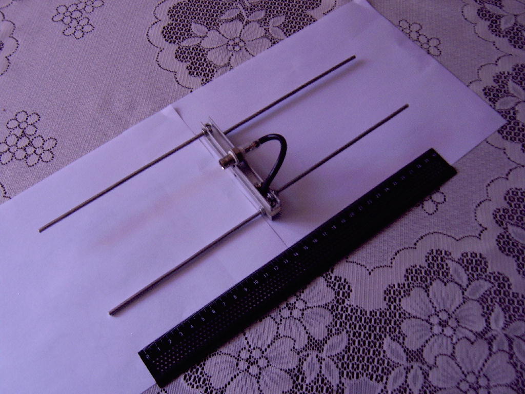

Sehe ich das richtig, dass der Abstand zwischen gespeistem Element und
Reflektor 15cm beträgt ?
Auf dem Foto und bei allen anderen Yagis die ich gefunden habe, sieht es
nämlich so aus, als wenn der Abstand zwischen Direktor und Reflektor
etwa 15cm beträgt, und das gespeiste Element dazwischen liegt.

von Wigbert P. (wigbert) Benutzerseite
Hallo Benedikt,
ich hab die 4 El. Yagi nach meiner "Baumappe" für 70cm 5W digit.
Betriebsart(Packet) funktionstüchtig im Einsatz.
Die Abmaße stammen aus "Rothammel" Antennenbuch.
Also die 150mm sind Abstand Dipol-Reflektor.
Abstände Dipol-Direktoren sind unterschiedlich.
Anbei mal eine Anpassung mit Trimmer.
Wigbert

@wigbert
Danke. Es scheint irgendwo bei 6 Elementen eine Änderung in der Bauweise
zu geben.

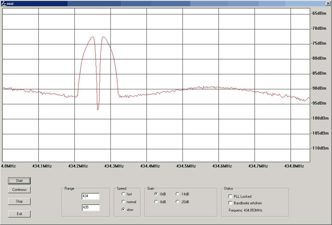

Ich habe mal ein paar Messungen zur Bandbreite gemacht:
Ein RFM12 als Dauersender, ein RFM12 als Spektrumanalyser (Frequenz
gesweeped, RSSI Spannung gemessen). So sieht ein Dauersignal auf
434,27MHz aus wenn ein RFM12 auf 67kHz Bandbreite eingestellt dieses
misst.
Aufgrund der Bandpassfunktion des Basisbandfilters, ist das RSSI Signal
schwächer, wenn die Sendefrequenz und Empfangsfrequenz genau
übereinstimmen.

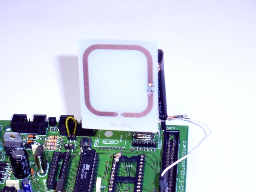

von Christian J. (elektroniker1968)
eine Idee unsere HF Reaks: Einfach im Baumarkt eine aktive DVBT Antenne
kaufen, die +15db macht und schon ist der superempfindliche Empfänger
fertig. Kosten 20€ das Stück an 75 Ohm Buchsen.
Hier auch noch was über einfache Helix Antennen und Whip's. 70cm Yagi's
kosten 39€ bei ebay, da lohnt der selbstbau nicht.

Das ganze war ohne Modulation. Mit Modulation ist das Basisbandsignal ja
ein Recheck und keine Gleichspannung. Daher gibt es dieses Abfall nicht.
Um also das RSSI Signal sinvoll nutzen zu können, muss der Sender ein
FSK Signal senden (z.B. abwechselnd 0 und 1) und der Empfänger wird auf
maximales RSSI Signal abgestimmt.
Das Bild hatte ich nur gemacht, um den Frequenzganz der Filter sehen zu

von Benedikt K. (benedikt)
Ich habe an den RSSI Pin einfach einen Tiefpass aus 10k und 10nF
gehängt. Bei einem statistisch zufälligen Datensignal ergibt das
natürlich ein Rauschen an dem Pin, genauso wenn kein Signal anliegt.
Das mit dem Dreieck/Rechteck kann ich auch erklären: Das müssten die
Daten sein, die empfangen werden.
Das Bild zeigt deutlich, dass noch Reste der FSK Frequenz und der Daten
auf dem Signal vorhanden sind (was ja auch klar ist).
Das RSSI Signal auswerten, wenn nur kurze Datenpakete empfangen werden,
ist also nicht ohne weiteres möglich. Eine Möglichkeit wäre aber einfach
mit einer Diode die die Spitzenspannung in ein RC Glied läd. So macht
man das ja auch bei einem VU Meter für Audio.
Ach ja, bevor jemand fragt: Der Peak bei 433,8MHz kommt aus der USB
Leitung an die das Modul angeschlossen ist. Keine Ahnung wiso, es ist
aber so.
Man sieht aber deutlich die beiden Frequenze 434,36MHz+/-90kHz.
habe nach Benedikts Einstellungen ein Reichweitentest gemacht.
Durch 2 Gebäude ca 100m (Fahrzeuge stehen zw. den RFM12)
fehlerlose Übertragung.
Als Sendeantenne:
http://www.mikrocontroller.net/attachment/24329/PICT0017.JPG
Als Empfangsantenne Drahtantenne.
wirklich erstaunlich.

von Christian J. (elektroniker68)
anbei noch ein Scan des RFM12 als Senders, die eingestellte Frequenz
passt exakt.

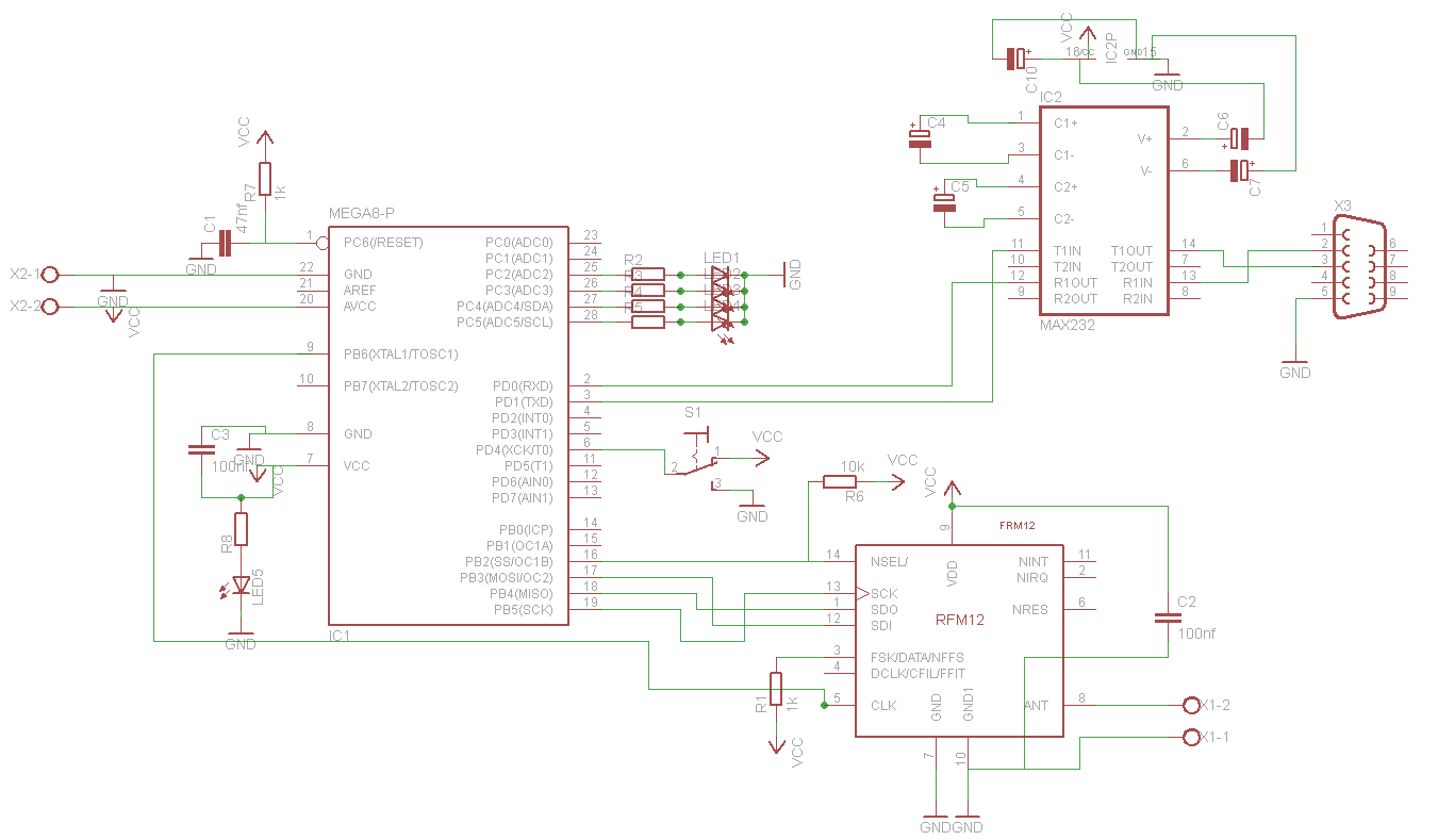

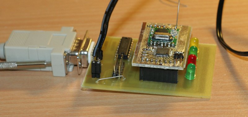

von Björn B. (elmo)
Hallo Benedikt,
ich habe mir zwei von deinen Platinen mit Mega8 und RFM12 +
Mutterplatinen aufgebaut. Inzwischen funktioniert die Übertragung auch
schon :-) Leider habe ich noch ein großes Problem. Die Module wollen den
Mega8 einfach keine 10MHz gönnen. Beide blieben sturr auf 1MHz. Deshalb
habe ich erstmal zum internen 8MHz Takt gegriffen. Nur leider ist das ja
vor allem bei hohen Baudraten nicht das gelbe vom Ei. Bei 19k2 klappts
noch. Hast du eine Ahnung woran das liegen könnte?
Bis zu welchen Baudraten funktioniert die Übertragung eigentlich noch
gut? Ich habe hier einen Fall wo ich 57k6 übertragen müsste. Falls das
klappt, welche RFM12 Baudrate wäre zu empfehlen?
Vielen Dank für die Software und das PCB!
Björn
Eigentlich dürfte das nicht sein: Entweder der Takt wird korrekt
eingestellt, oder es dürfte garnichts funktionieren.
Wenn du einen externen Quarz verwendest, sollte nahezu jede Baudrate
möglich sein.
Das RFM12 kann bis etwa 125kBaud, allerdings ist die Reichweite dann
ziemlich gering. Ich habe es allerdings noch nicht ausprobiert. Bis etwa
50kBaud funktioniert es aber ziemlich gut.
von Tobi A. (Gast)
Tach
ich hab auch das problem mit dem 1MHz das aus dem RFM12 rauskommt. Gibts

von Jens R. (jeronnimo)
Benedikt K. wrote:
> Back to topic. Thema Antenne.
> http://www.tfs.net/~petek/rockets/RDF/70ant.html
> Diese habe ich gerade eben nachgebaut. Das ging ziemlich flott und die
> Antenne ist, wie soll ich es am besten beschreiben, einfach nur spitze:
> Das Signal mit dieser Antenne ist ohne Sendersignal um etwa 5dB
> schwächer als mit der 17cm Drahtantenne, die unerwünschten
> Hintergrundstörungen werden also gut unterdrückt (wenn nicht gerade der
> Störer in der gleichen Richtung liegt). In 20m Entfernung quer durchs
> Haus, ist der Empfänger mit dieser Antenne immer noch übersteuert
> (zumindest das RSSI Signal): Das RSSI Signal hängt bei 1130mV fest,
> genau dem gleichen Wert wie direkt neben dem Sender. Die Antenne ist
> also um etwa 20dB besser als die 17cm Drahtantenne !
> Wie groß die Reichweite ist, habe ich noch nicht ausprobiert, ich komme
> mir nämlich etwas komisch vor, wenn ich mit einer 70cm langen Yagi
> Antenne und einer Platine in der Hand die Straße entlang laufe... Ich
> möchte nicht wissen, was die Nachbarn denken, wenn sie mich so sehen.
> Mit 2 solcher Antennen sollte die Reichweite ziemlich hoch sein (ich
> schätze mal 500m oder mehr).
@Benedikt,
der von dir gepostete Link funktioniert leider nicht (mehr)
kannst Du das PDF noch mal bitte einstellen
danke je
das ging ja flott...
noch eine Frage zum Anschluss der Antenne am RFM12 - Koaxkabel direkt an
PIN8 oder muss noch eine Anpassschaltung dazwischen? Wie hast Du dies
bei Dir realisiert - vielleicht hat ja Deine Frau den Foto schon wieder
herausgerückt...;-)
Gruß je
Ich habe direkt ein kurzes BNC Kabel angelötet. Ich habe keine Ahnung,
ob die Anpassung gut ist, ich denke aber das RFM12 müsste irgendwas um
die 50 Ohm Impedanz haben. Zumindest liefert es an 50 Ohm etwa +4dBm,
was auch der Maximalleistung laut Hersteller entspricht.

Wie genau sieht die Minimalbeschaltung für die Software aus?
In der Version ..int ist FFIT mit PD3 und in Version 4 mit PB0
beschaltet. Kann ich die Version 4 auch ohne die Beschaltung verwenden?
Außerdem wüsste ich gerene, wass ich mit CLK machen muss wenn ich den
AVR mit einem 8MHZ Quarz beschaltet habe.
Nebenbei, stört es wenn ich anstelle von R1 eine LED mit 1K
Vorwiderstand verwende?
Von was für unentdeckten Fehlern spricht Benedikt im Post vom 22.07.2007
08:02?
Und zu guter Letzt, funktioniert die software wenn CTS(PD2) unbeschaltet
und RTS(PD3) mit einer LED (von Vcc) beschaltet ist?
Der Hintergrund ist der, dass ich mir vor längerer Zeit mal recht
erfolglos  eine Funkübertragung mit zwei 433MHZ Modulen von Conrad
gebaut habe und die Platine jetzt mit möglichst wenig Anpassungen auf
die RFM12 Module umrüsten möchte.
Ja. Das mit dem Interrupt ist nur bei der int version so.
Offen lassen
Nein, aber leuchten wird die LED nicht, da dies ein Eingang ist.
> 08:02?
In der void save_settings(void) Funktion fehlt noch diese Zeile:
eeprom_write_byte((void *)1,0xAA);
Ohne diese werden bei der SOFTCONFIG Konfiguration die Daten nicht als
gespeichert erkannt und jedesmal neu die Standardwerte geladen.
RTS wird von der Software noch nicht unterstützt. Du kannst die Pins
also beide offen lassen.
Du darfst dann nur nicht zu schnell die Daten senden, denn wenn die
Verbindung schlecht ist, liegt die Datenrate nur bei wenigen kBit/s oder
noch weniger. Und wenn der Empfangspuffer dann überläuft, gehen Daten
verloren.

von Malte _. (malte) Benutzerseite
Vielen Dank, die Funkbrücke funktioniert jetzt. :-)

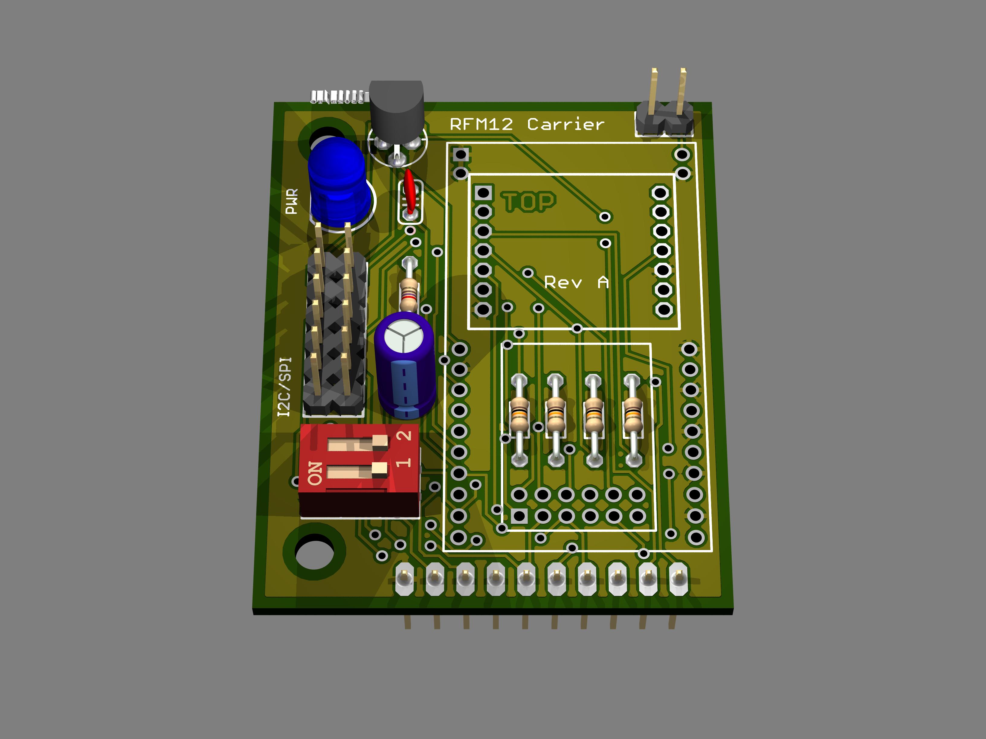

Hi all,
See attached - I added this little board to our PCB run of
yesterday.  Small carrier board designed to easily "use"
the RFM12 modules:
- single 5x2-pin connector (2.54mm) for VCC, GND, SPI and I2C
- single 10x1-pin connector (2.54) for plugging onto a breadboard
  (the VDD generated by this PCB is also on the breadboard conn)
- DIP switch for the FSK and RESET lines (with pullup)
- space for RFM12B DIP and SMD versions, as well as RFM12BP
If anyone is interested, let me know !
Cheers,
Fred

von TPM (Gast)
@ Fred (gast)
Your PCB are little bit wrong by designing concepts.
The GND-Field on many places are not connected to the gound. On a
HF-Designed board u need to scatter or rastersize the complete GND field
(if u can't connect it to gnd) or u must connect each field to the gnd.
if u can't do the last then u cant place the filled poligon on this
section.
If u use Eagle-CAD then u can use the "Name" command in the
PCB-Designer, click on the poligon and give it the name of your GND (on
most .sch its "GND"). Then the rastnest will fill only fields are
connected to the GND.
If u place not connected fields on the PCB then HF can let the PCB
intrude and go over the spi/data-lines to the MCU  CPU  ... The result
are hang or crash the software in the controler or (by powerfull HF)
destroy any components where EM-senstiv.
Greez

Im Anhang habe ich meinen Schaltplan, sowie das AVR-Studio-Projekt, den
ich verwende (incl. Makefile), eingefügt.
Woran kann es liegen? :-(
vielleicht an den nicht richtig gesetzten "Security and Configuration
Bits" des Controllers?
Ich vermute dass die Baudrate nicht passt.
Sind die Fusebits auf externen Oszillator gesetzt? Stell mal auch im AVR
Studio die Frequenz auf 10MHz.

funktioniert alles prima, nur bin ich mit den Einstellungen des
DIP-Schalters etwas irritiert.
Bei mir ist nun Schalter1 (PinC0) ohne Bedeutung, Schalter2-3
(PinC1+PinC2) HF Kanal und Schalter4-6(Pin3-Pin5) die Baudrate.
Verdrahtet nach dem oben eingefügten Schaltplan.

Ok also das hat keinen Unterschied gebracht, leuchten immer noch alle 3.
Hab mal den Schaltplan angehängt, DIP Schalter sind zwar auf dem Board,
aber alle nicht angeschaltet.

So und hier der neue Schaltplan, passt das dann so, so dass ich nur noch
die Software aufspiele und es läuft?
Grüße
Martin
Die LEDs an PortC0-3 und am besten noch PortD2 über den MAX232 an Pin7
des RS232 Anschluss führen (RTS). Dann sollte es funktionieren.
