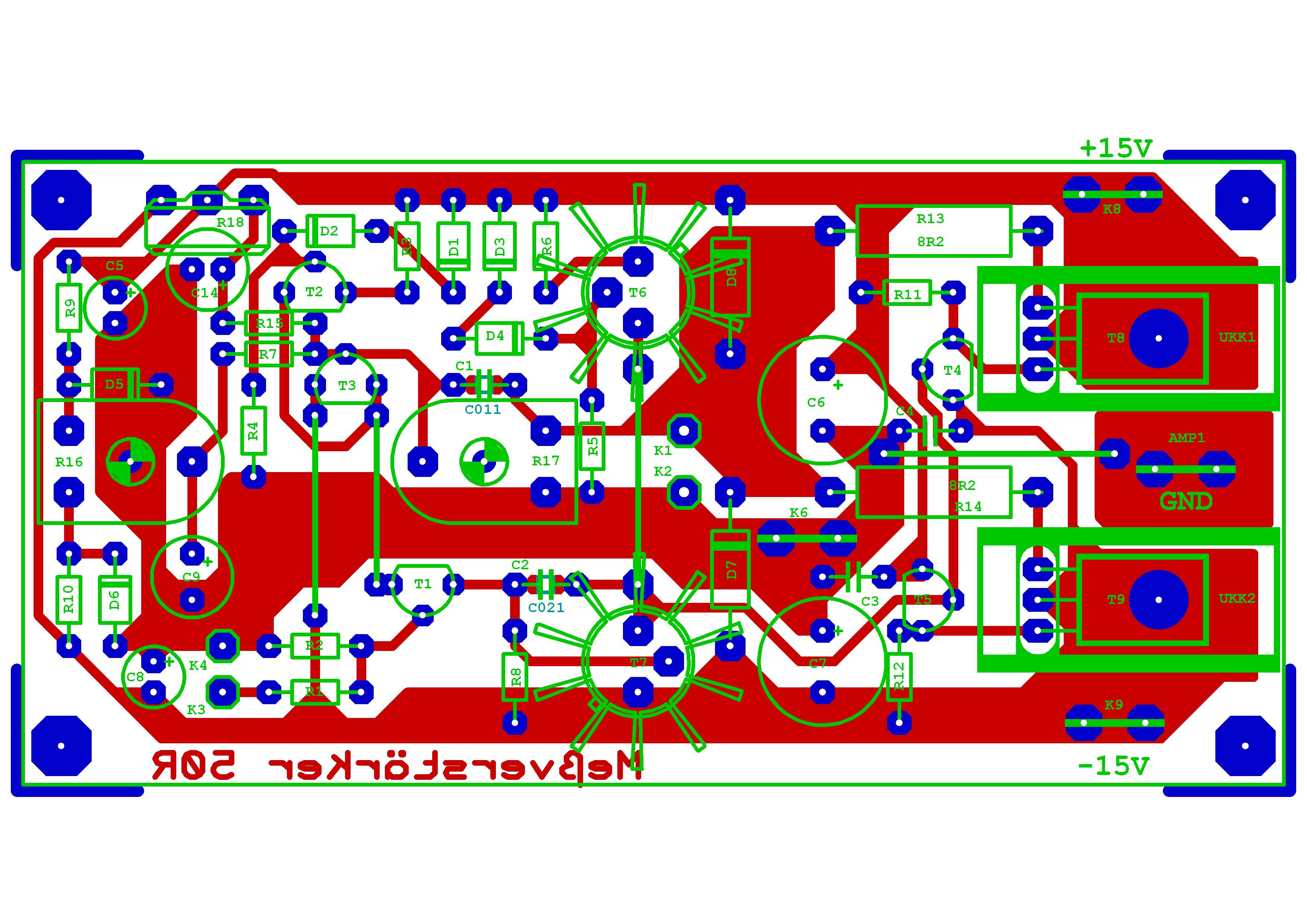

ich habe einen Funktionsgenerator der am Ausgang eine Spannung von max.
5 Volt bereitstellt.
Ist es möglich, das Signal (Spannung) zu verstärken. Der Bereich wäre
bis ca.12Volt.
Bei der Signal-Art handelt es sich um einen Sinus bis 20kHz.
Hat jemand eine Idee?
Gruß Thomas

Habe soetwas fertig.
Brauchte das auch für meinen Generator.
Bei interresse poste ich es dir.
Liegt im Targetformat vor.
Schaltung und Layout.

von xyz (Gast)
So da im Anhang

@xyz,
das sieht echt gut aus, kannst du noch einige Eckdaten von dem Projekt
posten?
von xyz (Gast)
Die Tech. Daten müsste ich erst raussuchen, ist schon einige Jahre her.
Läuft aber immer noch.
Soweit ich noch weiß -> Frequenz DC bis 20MHz -3dB Uss ca. 14V
R18 Offsetverstellung
R17 Verstärkung
R16 Symmetrieeinstellung
Ra 50R

C9 muß ein Bipolar Elko sein.
Trafo sek. 2x16V ca.400mA~

von xyz (Gast)
K1-> Ausgang gegen Masse
K2-> Masse (GND)
K3-> Eingang
K4-> Masse (GND)
K5-> ~16V
K6-> ~ 0V
K7-> ~16V

Was für einen Wert haben die Bauteile C021 und C011 die lediglich in der
Platinenansicht zu sehen sind. Im Schaltplan kann ich diese Bauteile
nicht finden, oder hab ich sie übersehen?
von xyz (Gast)
C011 und C021 sind SMD Ausführungen von C1 und C2.
Einbauen was gerade da ist.
Dafür ist das Layout auch ausgelegt.
Soll der Verst. Wechselspg. gekoppelt betrieben werden,
so ist R1 durch einen Folien Kondensator von 1µF zu ersetzen.
von xyz (Gast)
Für T6 und T7 keine BC140/BC160 verwenden.
Die sind nicht schnell genug für eine Rechteckausgabe.
Die Flanken werden dann schön rund.
Also nur die angagebenen Transistoren verwenden.

Noch ein Frage zu K7 und K5.
Ich habe einen Trafo mit 2xsekundär 18Volt.
Muss ich beide Sekundärwicklungen miteinander verbinden, oder wie ist
das gedacht mit dem Anschließen an K7 und K5?

von xyz (Gast)
Hier erstmal die Schaltung.
Platine folgt noch.
von xyz (Gast)
So jetzt mit Schaltung.
von xyz (Gast)
Guten Morgen
Die Platine im GIF Format
von xyz (Gast)
Und im Target Format
Einfach hier Laden und testen.

von xyz (Gast)
Hallo  Müller Jens...
Es gibt nur einen Trafo so wie im Schaltplan eingezeichnet.
Der Trafo und die Spg-Regler befinden sich nicht auf der Platine,
wegen eventueller Brummeinstreuungen.
Also... separat aufbauen.

von STS (Gast)
Warum nimmst Du nicht eine beliebige HiFi- oder PA-Endstufe, die Vss >=
12 V  bei der gewünschten Lastimpedanz clippingfrei bringt?
von xyz (Gast)
Habe es eigentlich den ganzen Tag so nebenher laufen. Mo-Fr.
Etwa 9-20Uhr
Am Wochenende nicht.
Was macht eine HiFi Endstufe bei Frequenzen > 500KHz?
Dafür ist sowas nicht gebaut.
Also Meßverstärker.
von STS (Gast)
Nur daß Thomas in seinem Anfangspost einen Frequenzbereich bis 20 kHz
angegeben hat und da würde ich keinen Meßverstärker aufbauen, wenn der
schon im Regal steht.
