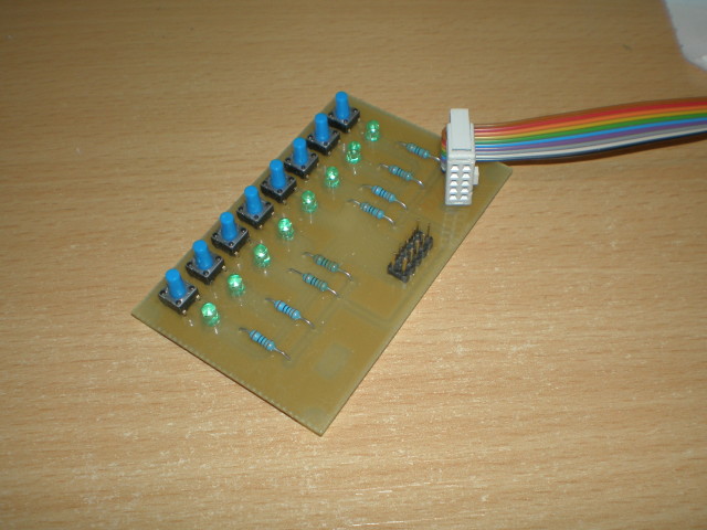

von Karl H. (kbuchegg)
> SL 2X10W 2,54    Stiftleiste 2x10-polig, gewinkelt, RM 2,54
Wofür sind die vorgesehen?
Mir geht es um das 'gewinkelt'. Würde ich so nicht machen.
Bei gewinkelt musst du auf der Platine Platz vorsehen um
überhaupt die Buchsenleiste auf die Stift einstecken zu
köennen. Wenn du dich dann auch noch beim Fertigen des
Kabels verhaust, dann bringst du die Buchsenleiste
nicht auf die Stifte, weil das Kabel auf der falschen
Seite weggeht. Mit geraden Stiftleisten kann dir zumindest
letzteres nicht passieren.
Die Profis nehmen anstatt schnöder Stiftleisten sog. Wannen-
stecker. Das sind Stiftleisten, die in einer Kunststoffwanne
montiert sind. In dieser Kunststoffwanne ist eine Aussparung
in der das Gegenstück auf der Buchsenleiste, die Nase, hineinpasst
und so verhindert, dass die Buchsenleiste falsch herum eingesteckt
wird.
Sieh dir mal das Bild an. Die 5 grauen Dinger auf der Platine
sind die Wannenstecker ( = Stiftleisten), das Teil am Flachband-
kabel die zugehörige Buchsenleiste.
In der reinen Stiftleistenausführung sieht das ganze dann
so aus. Deutlich zu sehen: Hier gibt es keinen Verpolschutz,
mann kann die Buchsenleiste auch um 180° verdreht einstecken.
