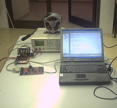

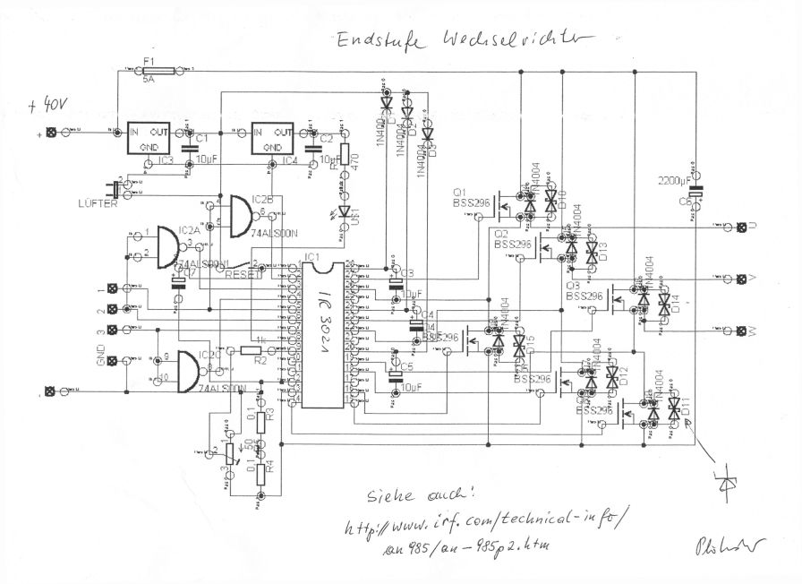

Hallo, umwickeln ist sicher möglich. Ich habe schon einen Waschmaschinenmotor, der eigentlich gar kein Drehstrommotor ist, auf Drehstrom für ca 40 V umwickeln lassen und mit AVR einen Wechselrichter aufgebaut. Der Strom wurde von einem 4005 Netzgerät von Conrad entnommen und P war ca. 200W. mfg Fritz
#591949
hallo, als Ergänzung beigefügte Bilder. Fritz
#591956
Hallo, der Motor als Bild Fritz

@thomas gute Idee mit dem Parallelschalten der Wicklungen, aber wie sieht es denn dann mit der Leistung aus, ich kann zwar den doppelten Strom reinschicken, aber die Induktivität (~N²) hat ja (ich hoffe ich liege richtig) im Quadrat abgenommen, oder nicht? Das hat doch dann auch Auswirkung auf Drehmoment und somit Leistung, oder?
#592054
Hallo Jürgen,
natürlich haben Asynchronmotoren keine Bürsten. Aber "Brussless-Motoren"
bezeichnet man Motoren mit permanentmagnetischen Rotor. Diese Motoren
haben meistens Sensoren zur Bestimmung der Drehzahlen.
Mit der Leistung sehe ich keine Problem. Da bei halber Wicklungszahl
und doppelten Strom dasselbe Feld zu erwarten ist. Die Induktivität
sinkt tatsäcklich mit dem Quadrat von N. Das kann durch höhere PWM
Frequenz ausgeglichen werden oder durch zusätzliche Drosseln. Bei meinem
Motor, allerdings nur 200 W, war das nicht nötig.
Noch erwähnen möchte ich folgendes. Die FET's der Endstufe sollten eine
nicht sehr viel höhere maximale Spannung aushalten, als benötigt wird.
FET's mit hohen Spannungen haben auch einen große R, falls sie leiten.
z.B. FET für 80 Volt R = 20 mOhm
FET für 600 Volt R = 1 Ohm
Es kann dadurch ein Kühlkörper kleiner gewählt werden. (Ich hatte ein
fertiges Hochspannungsmodul mit 6 FET's und 40 V Betriebsspannung.
Dadurch ist eine Kühlung mit einem Ventilator nötig)
Fritz
