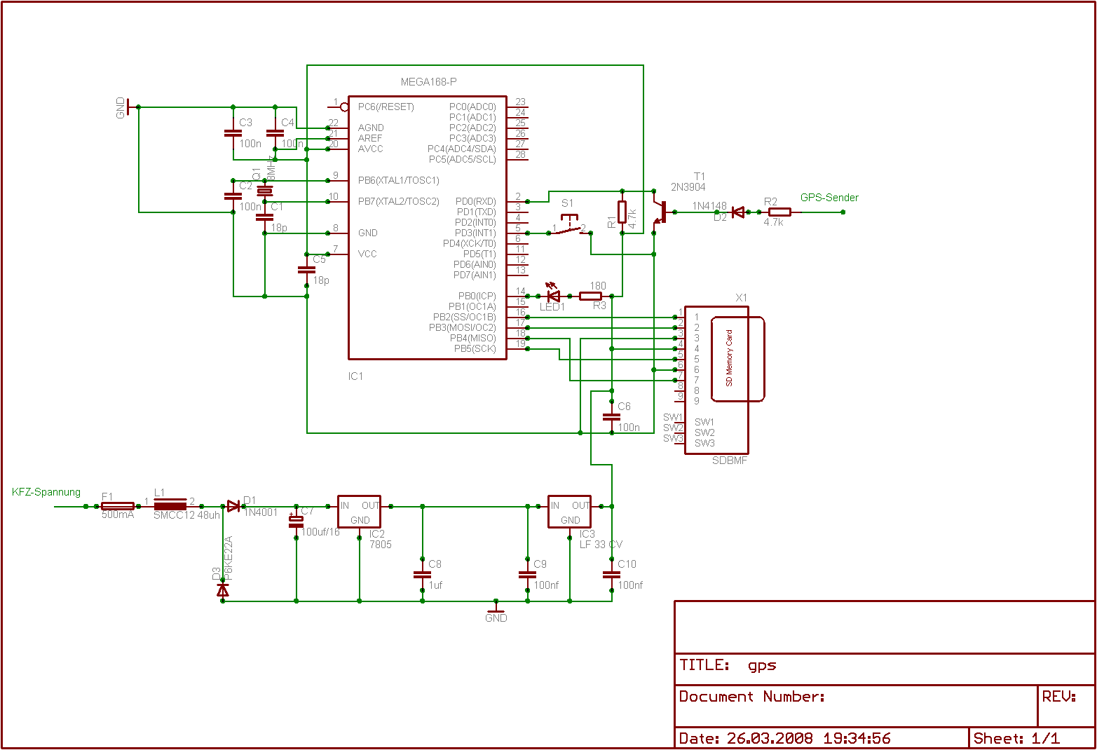

Anschluss einer GPS-Maus von Haicom (SirfStar2-Modelle sind bei eba* für
etwa 10 Euro plus etwa 6 Euro Versand zu haben) nach Anschlussplan
http://www.mikrocontroller.net/attachment/19209/Adapter_HaicomGPSMaus_auf_RS232.gif.

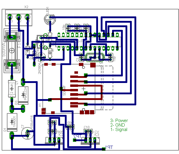

Die Maus liefert RS232-Pegel, muss also mit Diode und Transistor
invertiert werden. Ein MAX232 oder Klon wäre hier Overkill...
Den Schaltplan reiche ich noch nach.

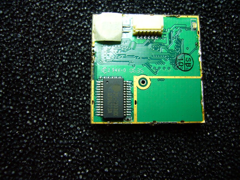

Einige davon sind eigentlich seriell und werden lediglich mit einem
externen USB-seriell-Wandler geliefert, teilweise mit normalen
USB-Steckern, teilweise mit speziellen Steckern für irgendwelche PDAs.
Die erkennt man daran, daß sie einen mini-Din-Stecker haben, an den dann
das Adapterkabel angeschlossen wird. Die Steckerbelegung ist leicht im
Internet, teilweise auch schon im Manual zu finden.
Im Gegensatz zu "richtigen" seriellen GPS-Mäusen haben die dann keine
RS232-Pegel, sondern TTL-Pegel, was aber eher von Vorteil ist, weil man
sie dann direkt an den µC anschleißene kann.

Ich hatte mir damals eine USB Maus gekauft, die auseinander gefriemelt
und mühsam an die SMD Beinchen die RS232 Anschlüsse abgegriffen.

Die Maus selber legt gerne mal plus minus 10 Volt auf der Schnittstelle
hin (RS232-Pegel). Da musst du zumindest mit einem Transistorinverter
oder MAX232 dran. Oder du machst sie auf und suchst dir die Rx/Tx-Pins
am Prozessor...
Mir war die erste Methode lieber. Da kann ich sie auch an und abstecken.
Schaltung mal schnell zusammengeklickt...

ich habe heute versucht das alles nachzubauen, aber irgendwie geht das
nicht. Es tut sich gar nichts ausser, dass L1 sehr Warm wird. Kann man
fast nicht mehr anfassen.
Ansonsten geht nichts. Habe es jetzt ohne SD-Karte versucht. Die Led
Leuchtet oder blinkt nicht. Ist der Schaltplan richtig?
von Joachim (Gast)
Hier noch das LAyout das ich verwendet habe.
von Hauke R. (lafkaschar) Benutzerseite
Urgh das schlimmste Layout seit langem, du hast den SD-Karten sockel auf
dem Top Layer und routest auf bottom.
Überprüf mal alles auf Brücken und Kurzschlüsse. Oder ist der
spannungsregler ricdhtig rum drin etc.?
von Edward Cardew (Gast)
Ich gebe Hauke Radtki Recht mit seinen ersten 6 Woertern.
Du hast 3.3V und GND kurzgeschlossen ...
Edward

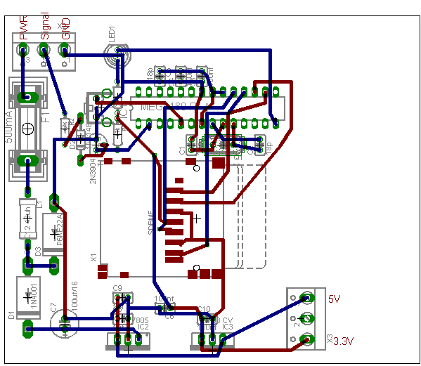

von Joachim (Gast)
OK, dann nochmal von vorne Routen...
von Joachim (Gast)
So, ist das nun besser?
von Spess53 (Gast)
Hi
Nö.
MfG Spess
du musst den SD-Karten sockel auf die unterseite befördern (Stichwort:
Mirror), sonst wird das nix. Außerdem könnte man das ganze viel kleiner
gestalten.
von Joachim (Gast)
Mal abgesehen von der SD-Karte, passt der Rest?
Die SD-Karte ist doch auf der anderen Seite. Die liegt doch au TOP
von Joachim (Gast)
Habe mal den Schaltplan hochgeladen...
Wie würde es denn richtig aussehen?
von Joachim (Gast)
ich habe es nochmal versucht...  Bitte nochmal um kontrolle
von Joachim (Gast)
Entschuldigung, war die alte Datei, jetzt ist es die richtige
von Joachim (Gast)
Soll ich das als nein deuten, weil keiner Antwortet?
von Kai F. (kai-) Benutzerseite
Das Layout ist Schrott...
mein Tip: benutz Eagle und lass regelmäßig den DRC drüberlaufen. Der
sagt dir dann auch genau wo die Probleme sind
Kai
von Joachim (Gast)
Und was ist Schrott? Alles? Ich mein, von der Aufmachng her oder weil
ein Fehler drin ist?
von Werner A. (homebrew)
z.b. die Leiterbahnen die durch die IC Fassung laufen.
Wie kommt eigentlich die 3,3 Volt an den Prozessor?
Generell ist das halt sehr unübersichtlich...
von Joachim (Gast)
Habe es nochmal neu gerouted, ich hoffe es passt jetzt besser.
Nicht hübsch auber enthält soweit ich das überblicke keine layoutfehler,
und ist auch einseitig ohne brücken.
Schaltplan dazu (hab 1 blockkondensator der etwas überflüssig war
gestrichten, AREF von VCC getrennt, das kann der controller intern
handeln, und lötkontakte für eingangssignale eingefügt.
PS: hat mich vielleicht 10 min gekostet.

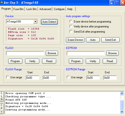

sorry, wenn ich etwas dumm Frage bin neu in der µC Welt und das
GPS-Modul soll der erste µC sein den ich zum laufen bringen möchte.
Ich habe das Polli-Board mit verbindung des USB AVR Programmer
http://www.my-irshop.de/catalog/product_info.php?products_id=158&osCsid=549de8da536d7b0b18041cea713a7f85
Zum übertragen des hexfiles verwende ich AvrOspII
Ich verwende den Mega168-20PU
1. Ich setze den Mega168 auf das Pollin-Board
2. Schliesse das Pollin-Board an Strom an 9V~, die PWR-LED leuchtet
3. Ich schlisse den USBN-Programmer an das Pollin-Board an die
ISP-Schnittstelle
4. Ich schlisse den USB-Programmer an den PC an
5. Ich öffne die Software AvrOspII
6. Ich klicke auf "Auto Detect"
Der Mega168 wird erkannt. Siehe Grafik im Anhang.
So, nun kommt die stelle wo ich nicht weiter weiss. Was muss ich bei den
Fuse Bits und Lock Bits einstellen? Geht das von alleine? Ein paar
häckchen sind da schon dran.
von Gast (Gast)
Hat keiner eine Info? Möchte nicht gleich den MC zerschessen. bzw. die
Elektrik
lass die Fuse Bits erstmal so wie sie sind, der µC wird dann wohl auf
1MHz getaktet sein, da kannst du nichts falsch machen

laufen.
Für das Loggen der Daten auf SD-Karte brauche ich noch zusätzlich 3,3V.
Der Controller könte mit 3,3V oder 5V laufen...
Was ist jetzt geschickter? Mit dem Wandler auf 5V und dann GPS-Modul und
Mega88 versorgen und mit einem Linearregler auf 3,3V für die SD-Karte?
Oder reicht gar ein Spannungsteiler (belastet?) oder besser eine
Zenerdiode, um die 3,3V zu erhalten? Oder sogar noch einen
Schaltwandler? Zusätzlich müsste ich dann ja die Signalpegel der
SD-Karte anpassen (Spannungsteiler).
Oder ist es effektiver mit dem Wandler 3,3V zu erzeugen, SD-Karte und
Mega88 zu versorgen und mir noch irgendwie die 5V für das GPS-Modul zu
zaubern?
Wenn der Mega mit 3,3V läuft, müsste ich nur den Signalpegel des
GPS-Moduls per Spannungsteiler anpassen (wie im anderen Fall für die
SD-Karte, eben nur ein Signal).
Ist für den Anschluss des GPS-Moduls an RX des Atmegas auch das Timing
kritisch, sprich: ist ein externer Quarz empfehlenswert, wie bei der
RS232 Kommunikation mit dem PC?
Mir die zwei benötigten Spannungen zu erzeugen, soll nicht das Problem
sein. Ich habe nur das Gefühl, dass mein Gedanke mit zwei Wandlern etwas
overkill ist. Ich kann nicht abschätzen wie kritisch das ist, um auf ne
vernünftige Laufzeit zu kommen...
Vielen Dank.
p.s. Beiträge zu 5V auf 3,3V etc. habe ich gelesen...
von Simon Lehmayr (Gast)
Mir ist die Variante alles 3,3V lieber. Es gibt bestimmt auch GPS-Module
mit 3,3V Spannung. Ansonsten halt 2 Wandler. Die SD-Karte mit Dioden auf
3,xV runterzubrechen und Rs an SPI dazwischen geht nicht bei allen
Karten gut.
