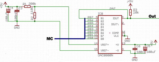

Hallo Leute,
ich brauche für meine Anwendung einen 8bit parallel D/A-Wandler (soll an
einen Port vom ATMega16). Hier ist mir der kostengünstige DAC0800 ins
Auge gefallen. Zur Verfügung habe ich nur ein Spannung von +5V.
Mit einem Spannungsteiler habe ich die Spannung für die Referenzspannung
auf 1,1V eingestellt.
Im Anhang findet ihr meine Schaltung... Könnt ihr mir jetzt sagen, ob
diese so funktioniert, dass am Ausgang (OUT) eine von 0V bis 1,1V große
Spannung rauskommt und ich diese so auf einen anderen Referenzpin (L297)
geben kann, oder noch ein Wdst gegen Masse dazwischen (wenn ja, wie groß
müsste dieser sein?
MfG
Muecke
OP #595029
Der PA7 am Ausgang ist eine Rückführung auf den A/D-Wandler am AMega16.
Hier wird dann die eingestellte Spannung nochmals überprüft und evtl
kann darauf dann korrigiert werden... (schwankungen der
Betriebsspannung, Widerstandstoleranzen etc.)
Muecke
OP #595410
So, ich habe mir den TLC7524 angesehen...
Der scheint ja für mich zu reichen...
Nur noch einige Fragen:
Ich setze Vref auf +1,1V und OUT2 auf GND, VCC=5V. Dann steht im
Datenblatt, dass -Vref*(X/256) da raus kommt. Wie kann dass denn sein,
dass da ne negative Spannung raus kommt, wenn ich keine negative
Versorgungsspannug habe? Muss ich dann noch einen invertierenden
Verstärker hinterschalten, dass ich wieder ne positive Spannung bekomme?
Evtl könnt ihr mir ja mal ne Beispielschaltung zeigen...
MfG
Muecke
Gast #595491
nein es kommt keine negative Spannung aus dem DA, das ist doch nur die
Formel zur Berechnung der Ausgangsspannung (zugegeben etwas
kompliziert), halte dich im Aufbau an die App-Notes, dann klappt das
schon.
