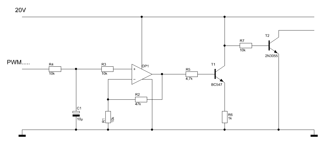

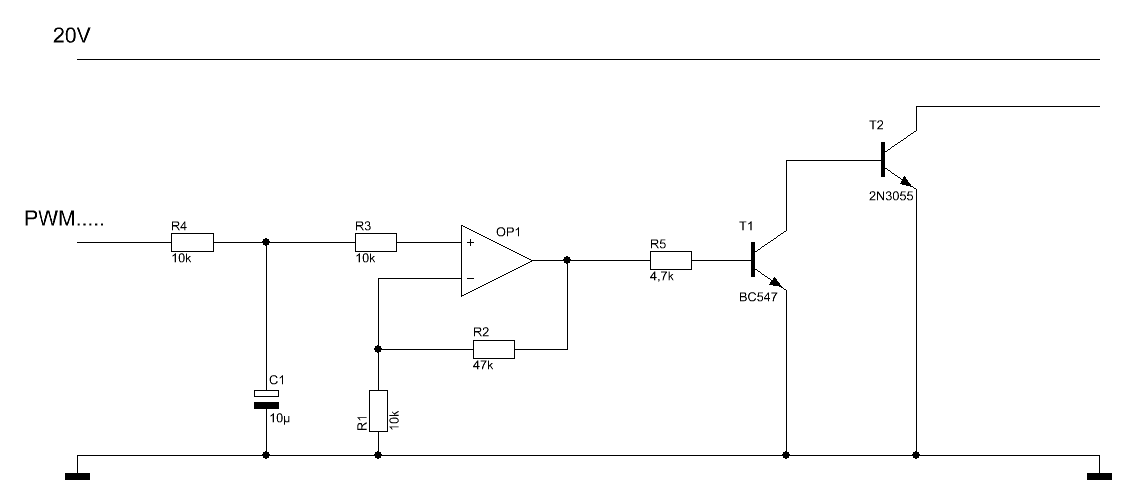

von Andi (Gast)

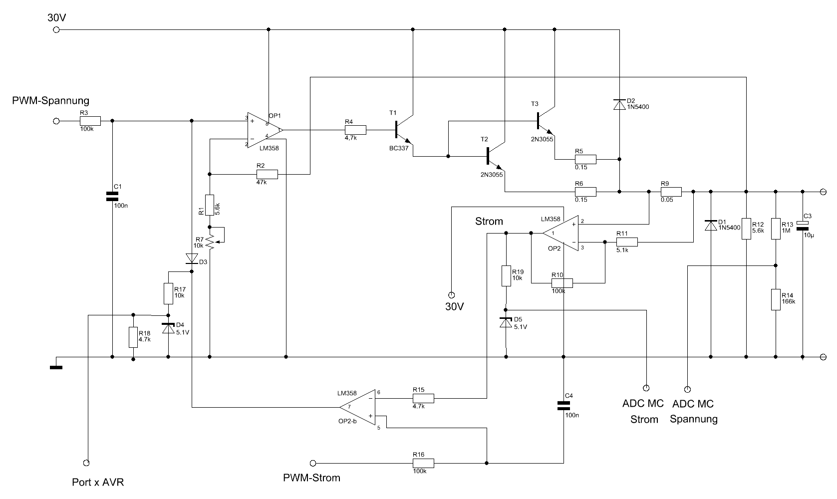

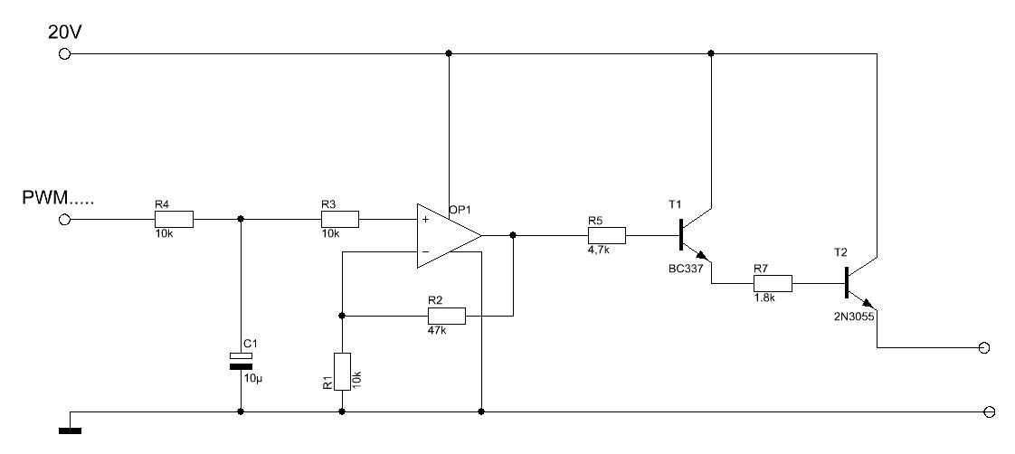

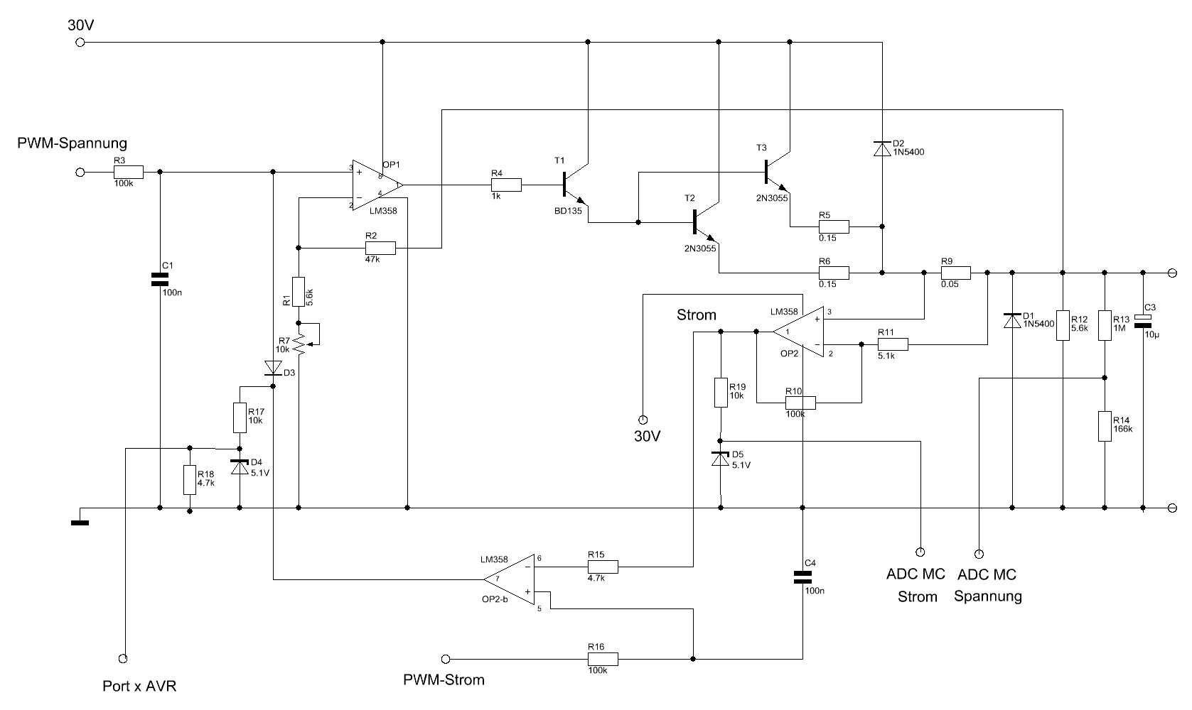

Könnte es so wie in der Zeichnung gehen ?
von Andi (Gast)
Sorry, Fehler. Neue Zeichnung............
von Knut B. (Firma: TravelRec.) (travelrec) Benutzerseite
Nein, die Basis von T2 hat keinen Vorwiderstand und liegt direkt an 20V.
Bumm!

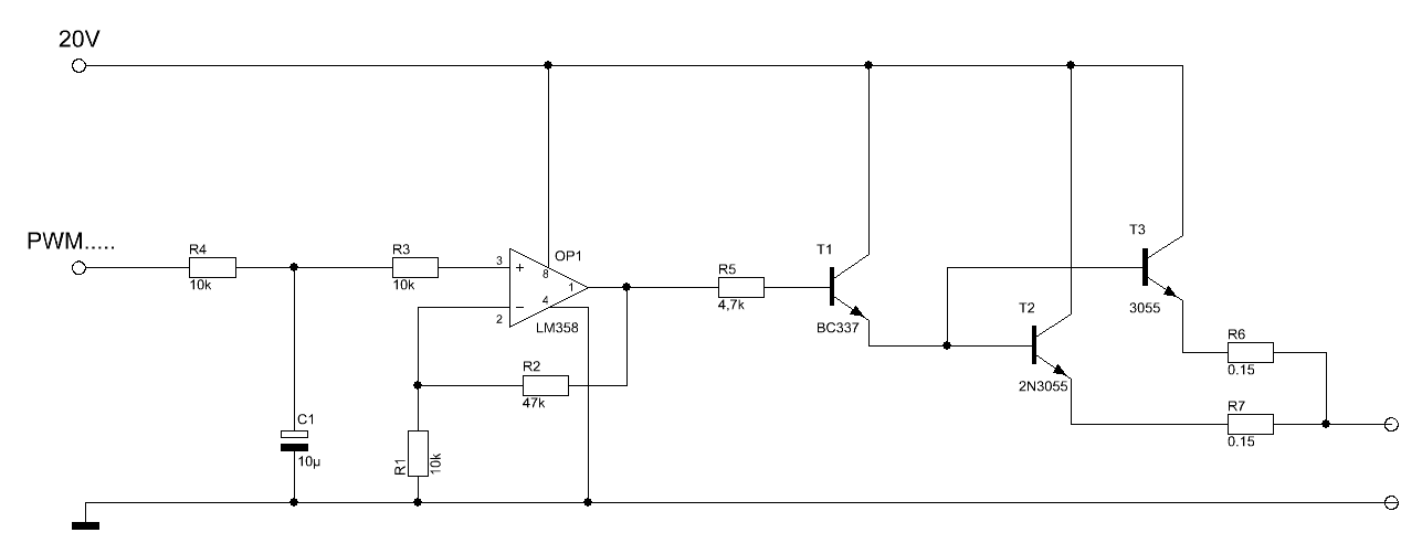

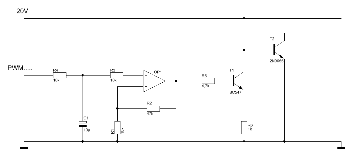

von Andi (Gast)
So besser ?
Nicht ganz, der Emitter von T1 müßte jetzt auf den Vorwiderstand von T2,
R6 entfällt. R7 sollte so 1-2k groß sein. Und T1 sollte der
vorgeschlagene BC337 sein. Der 547 schafft das nicht.

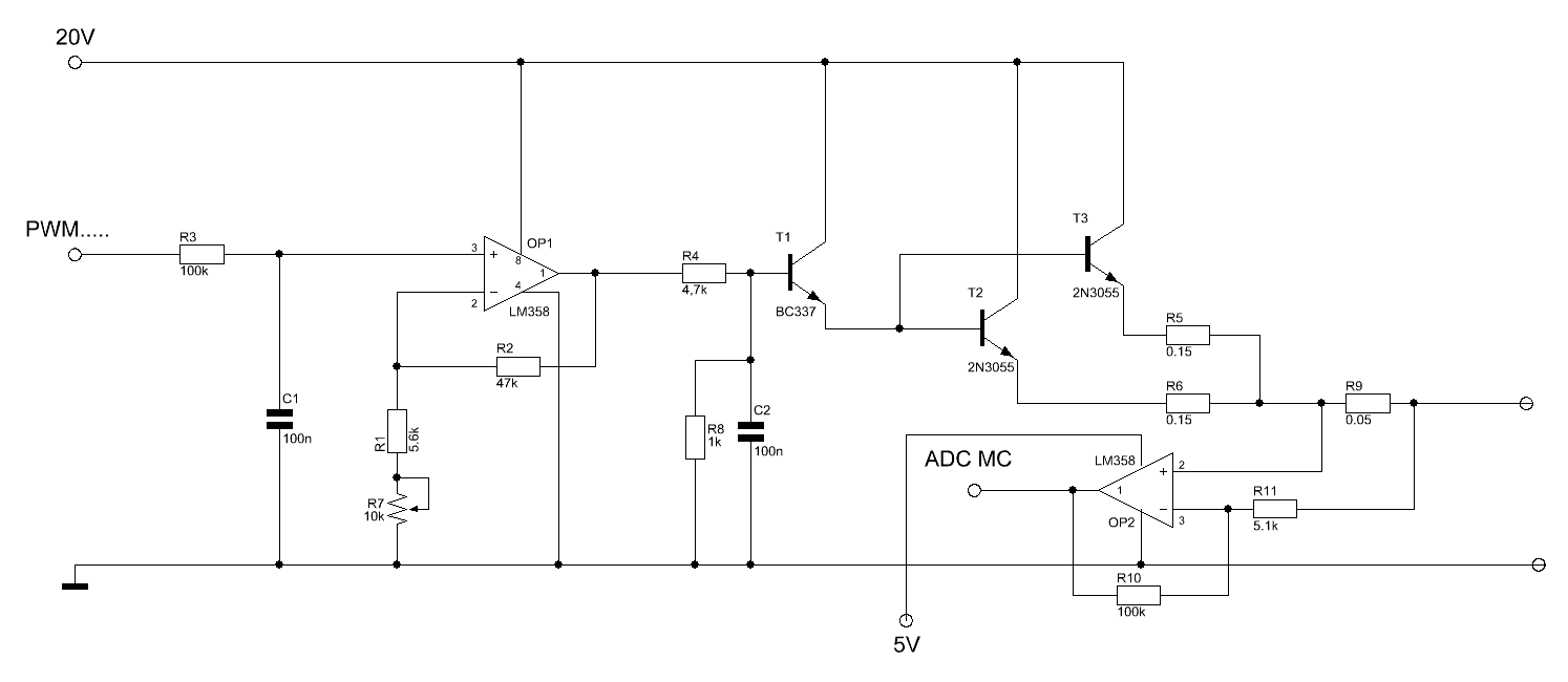

von Andi (Gast)

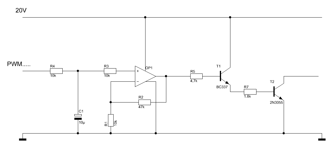

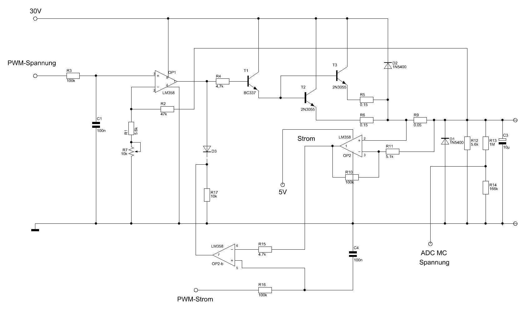

Ist es so ok ?

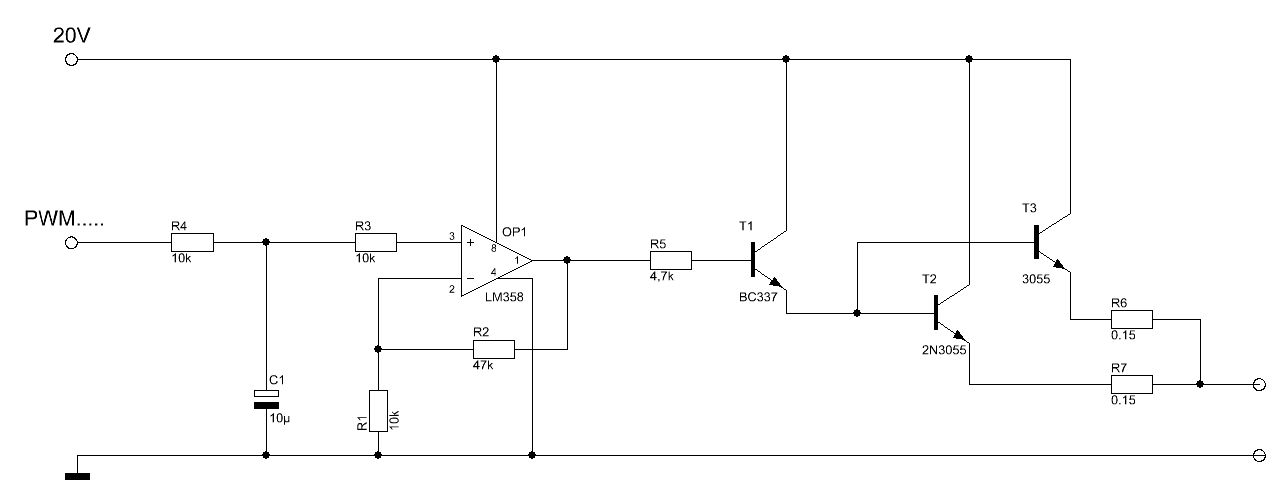

von Andi (Gast)
Hab´s nochmal geändert ...............
von Falk (Gast)
Im Prinzip schon, R5 und R7 solltest du weglassen. Allerdings sollte man
noch eine Strombegrenzung einbauen ( an der Basis vom 3055).
MFG
Falk
von Andi (Gast)
Dafür ist doch R7 da, es fließt ein max Strom von ca. 11mA.
von Falk (Gast)
@ Andi (Gast)
Nein. Das erhäht den Innnwiderstand deines Netzteils, was schlecht ist.
Idealerweise hat ein Netzteil (=Spanungsregler) einen SEHR kleinen
Innenwiderstand, damit die Ausgangsspannung lastunabhängig konstant
bleibt. Strombegrenzung läuft anders.
MFG
Falk

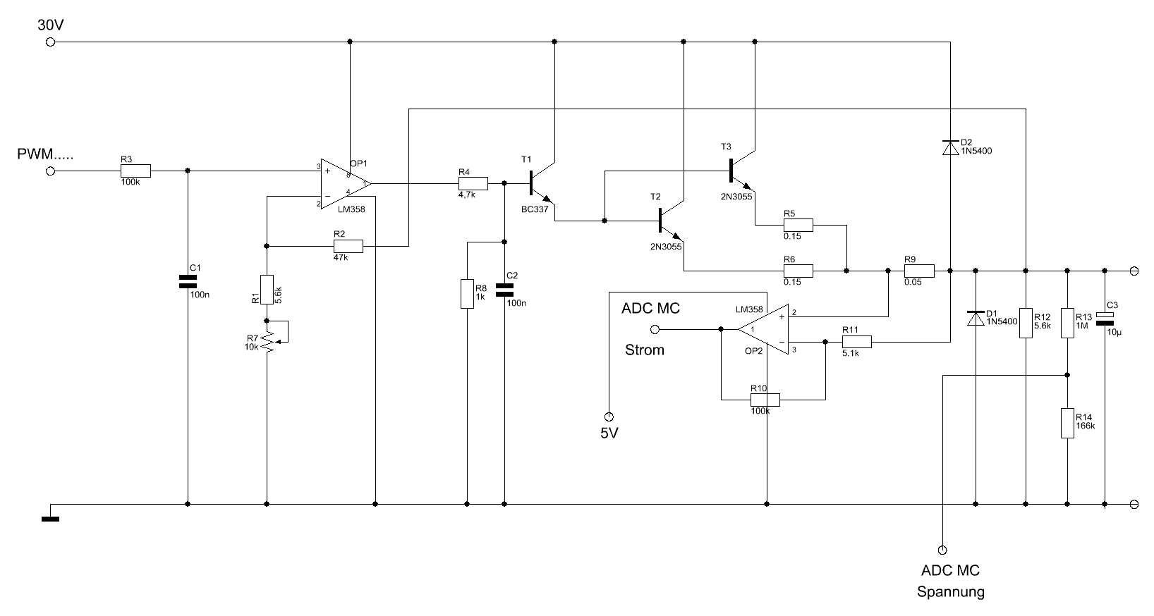

von Andi (Gast)
Wie ?
von Andi (Gast)
Im Datenblatt steht, das der Basisstrom max 6A betragen darf. Da komm
ich doch nicht hin...................
von Andi (Gast)
Oder ist das einfach ein Emiter-Wdst von so ca.0.15 Ohm ?

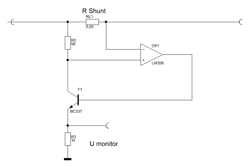

von Andi (Gast)
von Falk (Gast)
@ Andi (Gast)
>Wie ?
Etwa so.
http://www.elektronik-kompendium.de/sites/slt/0204132.htm
MFG
Falk

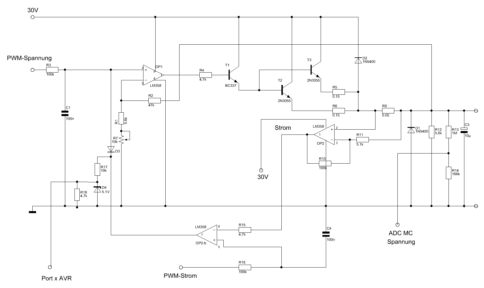

von Andi (Gast)
Die Strombegrenzung soll nachher mit in die AVR-Software mit eingebunden
werden. Der Laststrom soll eh gemessen werden.
Dann darf der AVR aber nicht von der selben Stromversorgung gespeist
werden, wie das Netzteil, sonst ist (im Kurzschlußfall) der Saft weg,
bevor der AVR reagieren kann. Oder man muß vor der AVR-Versorgung noch
über eine Diode und einen dickeren Elko puffern.
von Andi (Gast)
Nee, die Regelung beckommt ein eigenes 5V Netzteil mit seperatem Trafo.

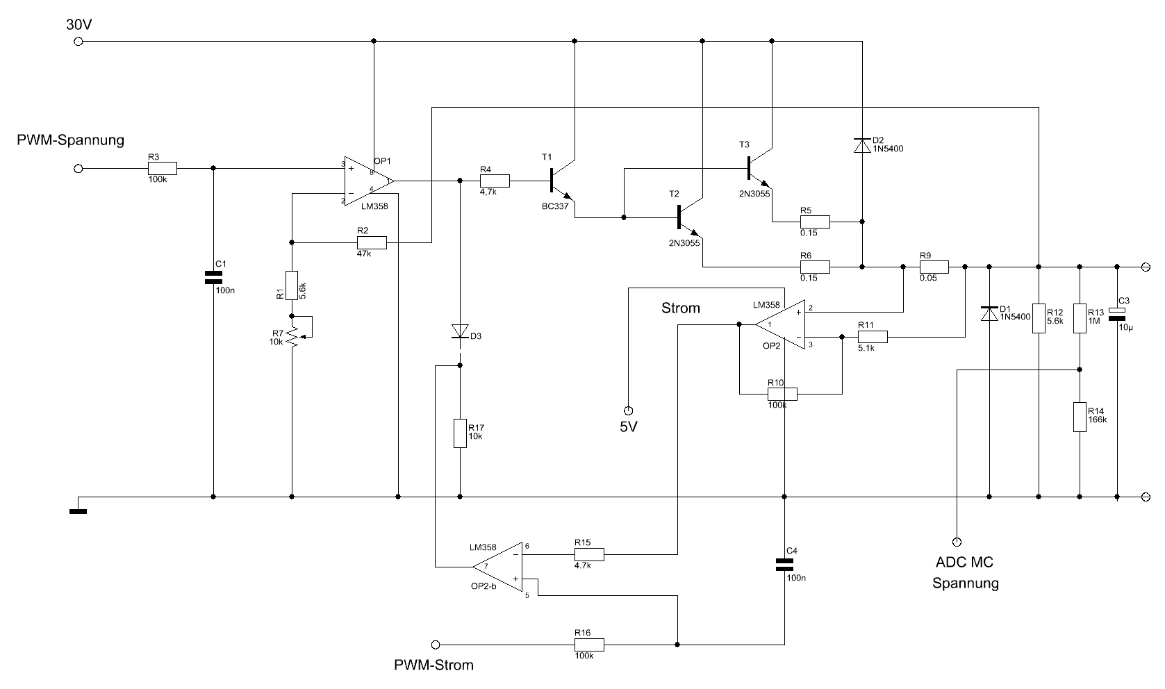

von Andi (Gast)
Weil ich davon ausgegangen bin, das ich am eingang eine gleichspannung
zum regeln brauche, wenn am ausgang auch eine vernünftige herrauskommen
soll...........

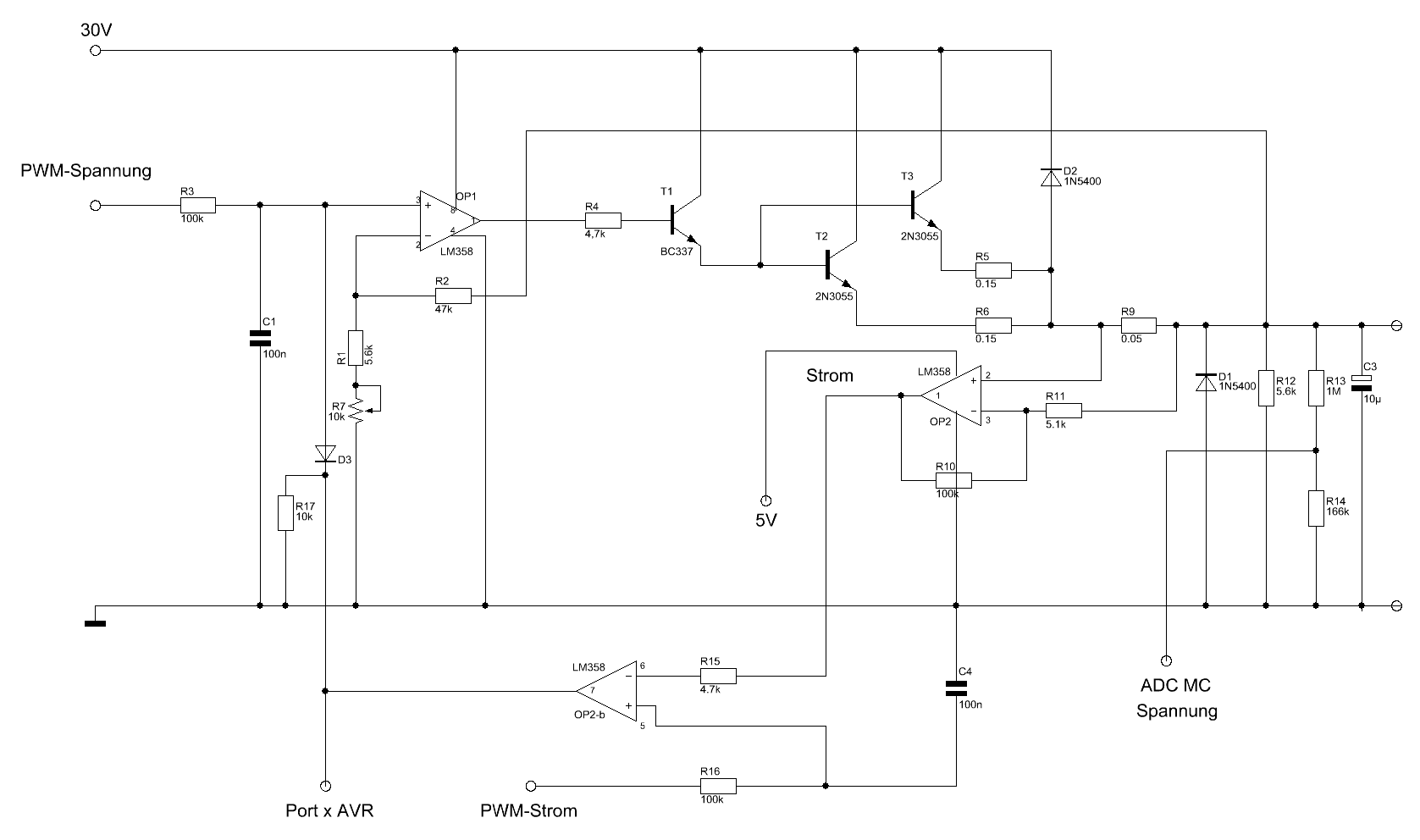

von Andi (Gast)

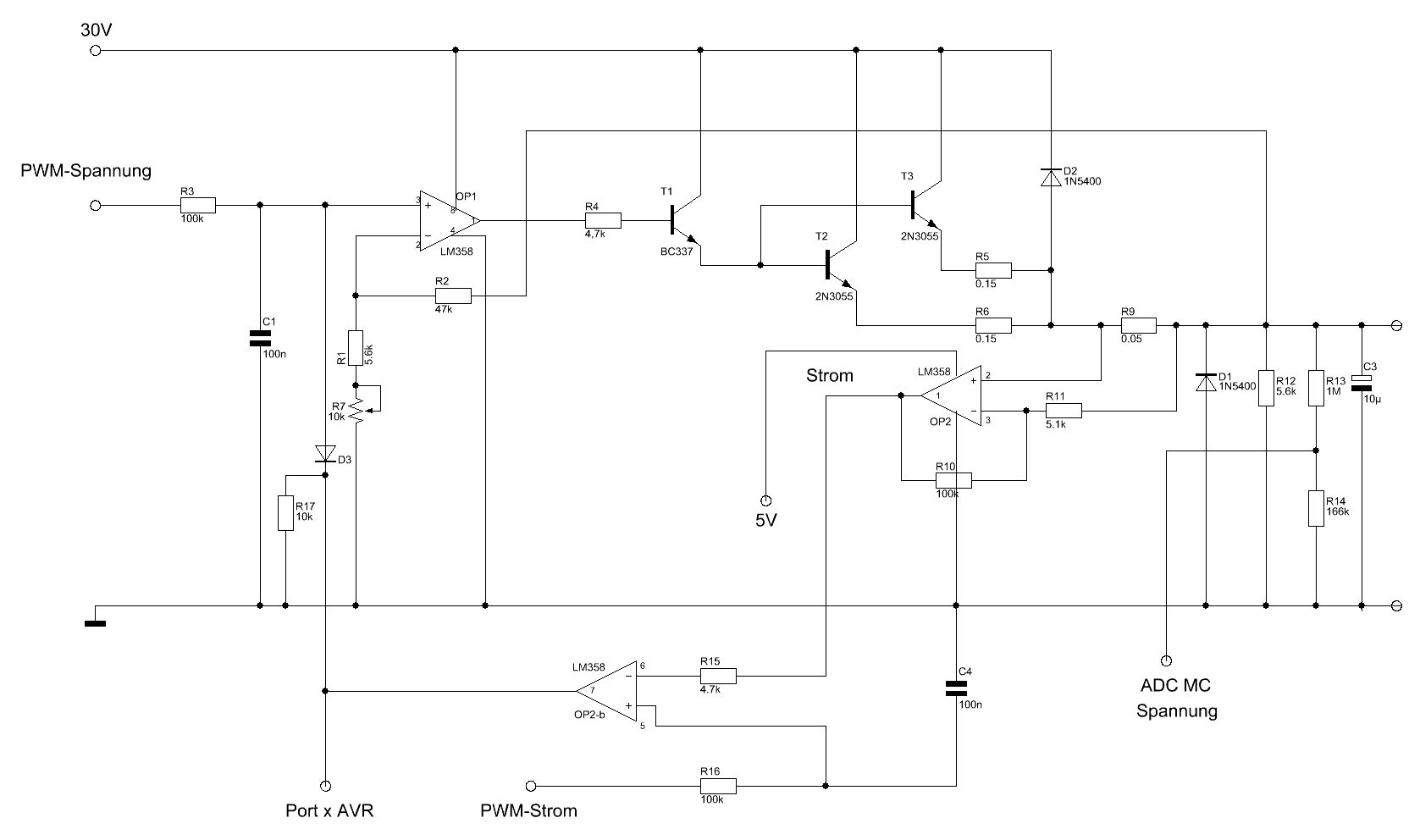

Nu sieht die Schaltung so aus...................OPV2 soll zum Strom
messen sein...............
von Michael W. (wiebel42)
Ok ich versuche meine idiologischen Bedenken mal einzustampfen. ;)
So weit ich weiss, brauchst du R5/6 bei BJTs nicht, die müsstest du
direkt parallelschalten können eher zwei Widerstände an die Basen der
beiden.
Vielleicht könntest du die Rückkopplung für OP1 direkt an die Klemme
verlegen, dann würde deine Ausgangsspannung auch schön konstant bleiben,
evtl. sogar mit innerer und äusserer Rückführung, also direkt über R7
mit noch einem Widerstand an die Klemme, dann muss man aber gut rechnen
sonst wirds unschön.
Ausserdem würde ich testen ob T1 nicht vielleicht sogar überflüssig ist,
OPamps können meist doch einiges an Stom liefern.
Ansonsten sieht's auf den ersten Blick gut aus.
Natürlich alles ohne gewähr, wegen dem direkten Parallelschalten der
Transistoren würde ich auch nochmal ne zweite meinung hören wollen, aber
ich bilde mir ein, dass das gehen müsste. - wiebel
von Andi (Gast)
Also regeln kann ich es schon. Die Strommessung muß noch mit in den MC
eingebracht werden. Mir gehen nur irgendwo 1,5V flöten. Ich denke das
ist der verlust der Transistoren. Unter belastung (12V/20W Halogen),
sackt die Ausgangsspannung um 2V ab, was später mittels MC nachgeregelt
werden muß.
von Andi (Gast)
Könntest du mir das mit der Rückkopplung mal genauer beschreiben ?
> beiden.
Soweit ich weiß, braucht er die schon, damit sich der Strom gleichmäßig
auf die Transistoren aufteilt. Sonst hätte das ja nicht soviel Sinn,
dort mehrere einzusetzen.

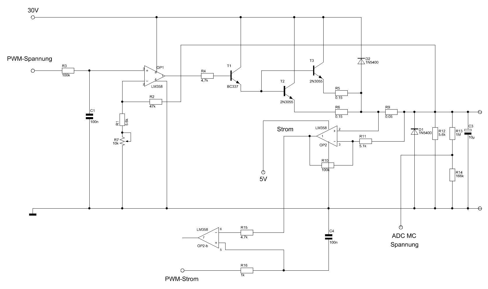

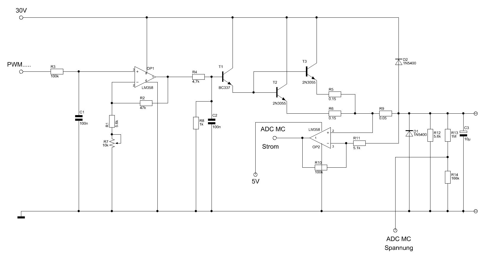

von Andi (Gast)
Habe den Ausgang noch gepuffert.
von Andi (Gast)
und mit Spannungsteiler zur Spannungsmessung.
Sieht doch gut aus, ich würde aber immernoch Widerstände an die Basen
machen, das mögen die Transistoren. 100 Ohm reichen ja.
von Andi (Gast)
@Waiblinger, meintest du das so mit der Rückkopplung ? Auf jedenfall ist
die Ausgangspannung unter Last stabiel. Bei 12V/2A fallen nur noch 0,4V
weg.
Ja genau so, freut mich wenns klappt. Die doppelte Rückführung bringt
glaub eh nur was in dynamischen Fällen, so sieht's doch gut aus.

@ Michael Waiblinger (wiebel42)
NEIN. Nicht bei Emitterfolgern!
@ Andi (Gast)
>Jop, soll halt komplett über einen MC geregelt werden. Inkl.
>Strombegrenzung.
Ob das eine gute Idee ist? Ich hätte lieber ein Strombegrenzung rein in
Hardware. Software ist bei solchen Sachen nicht das Wahre
(Geschwindigkeit, Sicherheit).
MfG
Falk
von Michael U. (Gast)
@Michael Waiblinger:
nur, um auf Deine Basiswiderstände nochmal kurz zurückzukommen...
Die Transistoren sind ja als Emitterfolger geschaltet.
Als Basisstrom fließ also Kollektorstrom / Stromverstärkung.
Das gilt auch für den Emitterfolger davor (T1).
Es kann also maximal ((Ib von T1 mal Stromverstärkung T1) / 2) mal
Stromverstärkung T2 im Emitterkreis von T2 ( und der gleiche durch T3
fließen). Alles prinzipiell und vereinfacht. ;)
Die Notbremse bei Ausgangskurzschluß ist also der Basisstrom von T1.
Wenn man da das Maximum so festlegt, daß Ice von T2/T3 nicht
überschritten wird, hat der Kurzschlußschutz zumindest Zeit, zu
reagieren. Wieviel Zeit hängt dann von den thermischen Grenzwerten ab.
Auch vereinfacht...
Als Beispiel: der 2N3055 hat 15A zulässigen Strom, währen also bei 2
parallel 30A.
Nehmen wir Verstärkung bei dem Strom von 10 an (hfe geht da steil
abwärts), dann würden dazu 2x 1,5A Basisstrom nötig sein, die T1 liefern
können muß.
Bei 3A Ice von T1 sind bei hfe von 30 (viel mehr haben die Dinger bei
hohen Strömen nicht) also 100mA Basisstrom von T1.
Sollte also besser ein Darlington sein oder eben noch ein Transistor als
Emitterfolger davor...
Erklärt sicher auch seinen Einbrauch mit Last, da kommt jetzt schon (bei
1,5A Last!) kein ausreichender Basistrom mehr an...
Gruß aus Berlin
Michael

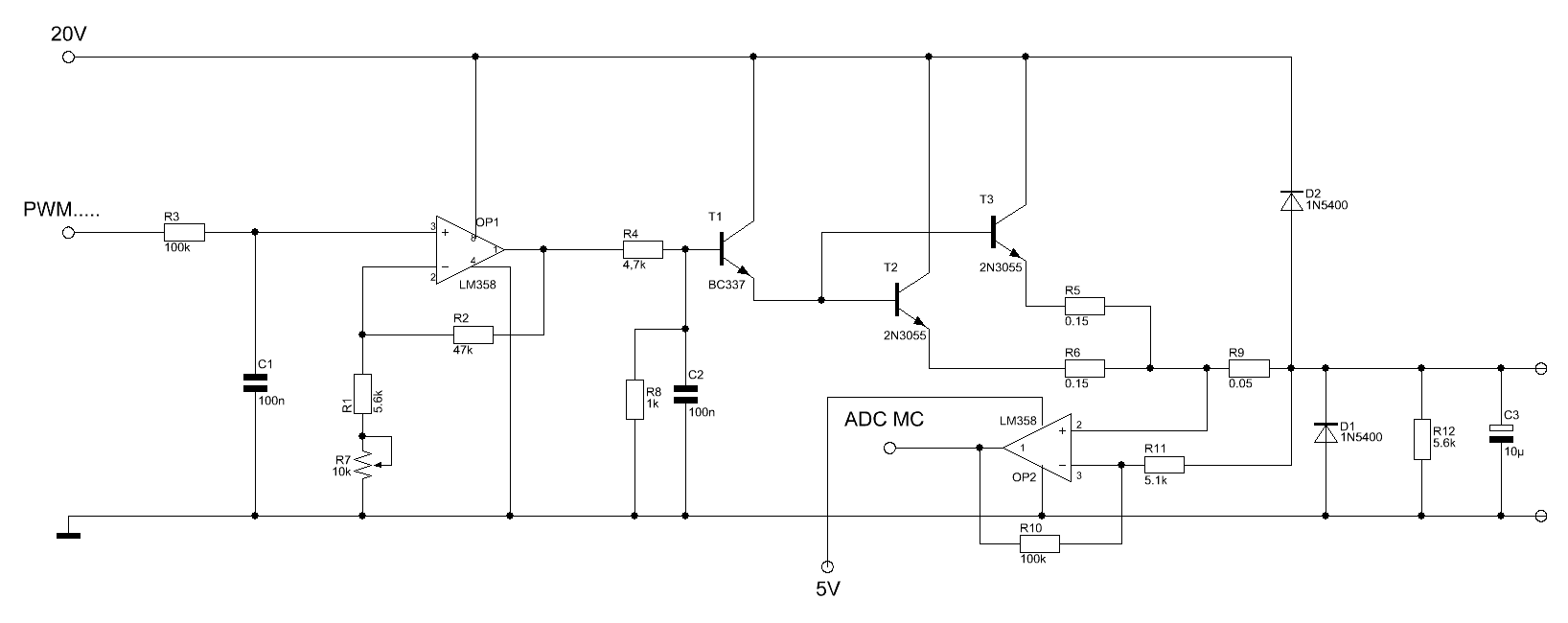

von Andi (Gast)
@Michael, solte ich für T1 besser einen z.b. BD135 verwenden, und den
Vorwiderstand verkleinern ?
von Falk (Gast)
@ Andi (Gast)
Was soll R4/R8 und C2 überhaupt? Raus damit. Es ist ein EMITTERFOLGER!
MFG
Falk
ja, ist dort überflüssig, aber R4 würde ich drinlassen. Wert wäre dann
wenig größer als Ub/maximaler Ausgangsstrom des OPV. Reiner
Schutzwiderstand, weil im Kurzschlußfall der OPV sonst überlastet werden
kann, wenn er nahe Ub ist.
Es gibt dann keine merklichen Strombegrenzungen mehr, bis der
Überlastschutz anspricht, nur die Reihenschaltung der BE-Strecken, der
Ausgleichswiderstände und dem internen Treiber des OPV gegen Ub.
Gruß aus Berlin
Michael

von Andi (Gast)
@Falk, wieso sollte die Stromregelung nicht der AVR machen ? Meinst du
er ist zu träge ? Wenn ich ca. alle 1/10tel sec. den Strom messe, und
endsprechend regel, sollte das doch gehen.........
Dumm nur, wenn Deine Schaltung wegen eines Fehlers schon nach 1ms
Überstrom gestorben ist. Es fließt ungünstigsten Falles ja für 1/10tel
Sekunde der Maximalstrom, den das Netzteil liefern kann und ob ein
Impuls mit etlichen A bei eigesteller Begrenzung z.B. auf 300mA dann
wirklich gesund sind?
Gruß aus Berlin
Michael
von Falk (Gast)
@ Andi (Gast)
Michael war schneller. Ne Stromregelung muss WESENTLICH schneller sein.
Ich sag mal 1 kHz++ Bandbreite. Alles andere ist Murks^3.
@ Michael U. (Gast)
Nun, aber der Kurzschlussfall ist bei gescheiter Strombegrenzung sehr
kurz (us).
Nun, weil der OP aus unverständlichen Gründen "meine" Strombegrenzung

von Andi (Gast)
@Falk, ist alles schön und gut. Aber wie sollte ich eine
`Hardware`-strombegrenzung bauen, bei der der max-wert vom AVR
vorgegeben wird ?
von Falk (Gast)
@ Andi (Gast)
>vorgegeben wird ?
Tja, DAS ist schon ein wenig aufwändiger. Aber auch nicht wesentlich.
Eine schnelle Strommessung per OPV hast du ja schon. Mittels eines
zweiten PWM-Ausgangs erzeugst du eine zweite Gleichspannung, welche von
einem dritten OPV benutzt wird, um den aktuellen Stromwert zu
vergleichen (als Comparator geschalten). Ist der Stromwert zu gross muss
der erste OPV (welcher die Spannung steuert) am Eingang weniger Spannung
bekommen. So im Prinzip. Ist alles in Hardware.
MfG
Falk
von Andi (Gast)
Also theoretisch so, wenn ich einen wert vorgebe, der einer spannung von
2V entspricht, und der Strom-OPV ebenfalls 2V ausgibt, muß ich die
Spannung runter regeln (max stromwert erreicht ) ?
von Falk (Gast)
Ja.
MFG
Falk
von Andi (Gast)
Also so, aber wo muß nu der ausgang von OPV2/b hin ? Der muß ja nun die
Spannung regenl ??? Oder habe ich da was falsch verstanden ?
von Falk (Gast)
@ Andi (Gast)
>Spannung regenl ???
Kann ich auf die Schnelle nicht sagen, da muss ich ersmal länger drüber
nachdenken.
MFG
Falk
von Andi (Gast)
Lönnte es so funktionieren ? Wenn der OPV2/b keinen max-wert feststellt,
läuft die Schaltung normal weiter. Wird ein max-Strom erreicht, zieht
der OPV2/b die Basis von T1 über D3 auf masse.

@  Andi
Im Prinzip schon. Allerdings reagiert das dann recht hart digital und
könnte unangenehm schwingen. Muss man ausprobieren. Ausserdem würde ich
lieber die Eingangsspannung von OPV1 runterziehen, das ist "schonender".
MfG
Falk
von Andi (Gast)
Also fange ich den eingang on OPV1 ab. Wenn ich es wie oben anschließe,
kann ich ein überschreiten des Maximalstroms mit dem AVR erfassen, und
ein schwingen verhindern.
von Falk (Gast)
@ Andi (Gast)
Lass den AVR aus der Regelung raus! Der AVR ist nur zur Generierung der
Sollspannungen sowie der Messung/Anzeige des Stroms/Spannung. Die
eigentliche Regelung passiert SINNVOLLERWEISE in Hardware.
OP2 muss auch mit voller Betiebsspannung arbeiten, AFAIK. 5V reichen
nicht.
MfG
Falk

von Andi (Gast)
Warum muß OPV2 mit 30V arbeiten ? Dann laufe ich doch gefahr, das die
Ausgänge auch gegen 30V laufen. Der AVR soll ja nicht regeln, sondern
nur feststellen, das der eingestellte Strom an seiner grenze ist.
Naja, wenn der Strom an seiner Grenze ist willst du doch sicher
stromgeführt weiterarbeiten, oder soll dann nur ne Lampe angehen die den
Brandschaden dann besser ausleuchtet?
von Andi (Gast)
Ist ok. OPV2 wird nun auch mit 30V versorgt. Zur kontrolle ob die
Strombegrenzung angesprochen hat, kann ich das doch über eine z-diode
lösen, damit der Port auch nur max. 5V beckommt, oder ?
Warum nicht ein klassischer spannungsteiler -> Schmitt trigger?
Wüsste jetzt aber auch nix was gegen ein Z-Diode spricht.
Schon beachtlich welche Komplexität deine Schaltung mittlerweile hat. ;)

von Andi (Gast)
Ich bin gerade dabei, den Leistungsteil fertig aufzubauen (auf Platine).
Die regelung ist noch auf Breadbord. Also müßte es Theoretisch so
funktionieren ?

von Andi (Gast)
So müßte ich doch den Strom auch wieder mit dem AVR messen können (nur
zur Anzeige des Ist-Wertes) ?
von Florian D. (code-wiz)
Wenn ich das so sehe, befürchte ich Folgendes:
Die PWM taktet ja bis zum Ausgang durch (abhängig von der Frequenz und
vom 100 nF-Kondensator). Jetzt klemmt am Ausgang ein 10 µF-Kondensator,
der m.E. für eine vernünftige Glättung viel zu klein ist und dort wird
das Signal für die Gegenkopplung abgegriffen. Dieses Signal dürfte
deutlich gegenüber dem Eigangssignal (von der Wellenform her) abweichen.
Das gibt durch die Regelvorgänge im OP bestimmt interessante
Spannungsspitzen.
Schau Dir dieses hier einmal an:
http://www.elv-downloads.de/service/manuals/PS9530/PS9530_KM.pdf
Das ist zwar ein 'wenig' aufwändiger, aber hier wird die Spannung mit
einem D/A-Wandler erzeugt.
Vermutlich ist es das beste, die PWM erst einmal zu einer 'sauberen'
Spannung im Bereich Deiner Ausgangsspannung umzuwandeln und diese dann
an den OP zu geben.
@Florian Demski:
die PWM soll nicht hinten ankommen, es soll ein echter Linenarregler
bleiben. Ob 100k/100n da reichen, wird er testen dürfen, ich weiß nicht,
ob ein 2-3 gliedriger Tiefpaß da nicht besser wegkommt.
Ob die Strommessung so klappt habe ich mir noch nicht angeschaut.
Ansatz: die Eingangsspannung liegt an beiden Eingängen an, wenn die
Gleichtaktunterdrückung ok ist und die Differenz zwischen den Eingängen
0 ist (Offset vernachlässigt), sollte am Ausgang doch 0V für den OPV
erscheinen? Das wäre aber dann +15V, der OPV sieht doch +-15V als seine
Betriebsspannung an mit virtuellem GND auf 30V/2?
Oder liege ich jetzt daneben?

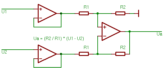

Ich würde dieses Konstrukt für die Messung der Spannung über dem Shunt
verwenden.
von Andi (Gast)
Die glätung mit 100K/100nf ist ok. der Lastteil wurde so schon aufgebaut
und getestet. Bei einem Strom von 4A ist die Ausgangsspannung schön
"glatt" und stabiel. Zur Strommessung, dank der Z-Diode steigt die
Spannung am AVR ja bis auf max. 5.1V an. Also müßte ich ja auf den Strom
zurückrechnen können. Ind der Spannungsteiler sollte doch auch
reichen..............

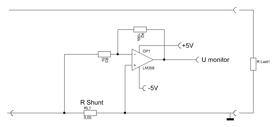

von Andi (Gast)
Habe da noch ein Problem. Ich bin gerade bei der Strommessung über OPV2.
Ich habe am ausgang eine Spannung anliegen, obwohl noch keine Last
angeschloßen ist. Die Spannung beträgt ca. 1,2 V. Belaste ich das ganze
mit 1.7A (12V/20W Halogen), so steigt die Spannung auf ca. 1,6V an, was
rechnerisch ja auch passt. Ich habe eine Verstärkung von 18,9. Bei 1,7A
und 12V fallen an R9 0,085V ab. 18,9*0,085=1,6V.
Ich dürfte aber im leerlauf keine Spannung haben, oder ?

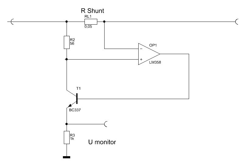

von Frank (Gast)
Die Strommessung funktioniert so ganz gewiss nicht bei 30V/5A:
5A * 0.05 Ohm = 0.25V
0.25V/5,1 kOhm = 49,02 µA
49,02 µA * 100 kOhm = 4,9 V
Der OP2 müsste also gut 5 V MEHR am Ausgang liefern als seine Versorgung
hergibt. So geht das nicht.
Ich hab da eine nette Schaltung im Gedächtnis (beinahe zumindest).
current sense high side bei google hilft irgendwann...
von Andi (Gast)
Die Verstärkung ist aber so gewählt, das er am ausgang bei 5A, 5V haben
sollte. Wiso steigt die Spannung aber OHNE Last mit an ? Ich habe keinen
Spannungsabfall an R9 ???
von Frank (Gast)
Sowas könnte gehen, bei entsprechender Dimensionierung.
von Andi (Gast)
Messe ich direkt über R9, dann passt alles. Ohne Last, keine Spannung.
Bei 1,7A ca. 0,88V.
von Frank (Gast)
Offsetspannung oder Eingangsströme/Offsetstrom oder
Gleichtaktverstärkung, was hier ziemlich wahrscheinlich ist. OPs sind
keine idealen Elemente, gerade bei so kleinen Spannungen. Kann man alles
ausrechnen und dann feststellen, dass es mit dem gewählten Typen eben
nicht geht.
Das mit den 5 V ist schön gedacht, dann muss man ihn aber mit ca. 40 V
versorgen oder eben die gewünschten 30 V + 5 V + Verlust im Ausgang des
OPs.
von Andi (Gast)
Also irgendwie stecke ich fest. Die Strommessung klappt einfach
nicht...........
von Frank (Gast)
Wo hängts? Immer noch deine alte Schaltung? Die kann nicht über den
gesamten Bereich gehen. Und "dank" realer OPs und deren
Gleichtaktverstärkung und Eingangsströme ist es auch im unteren Bereich
schwierig und eigentlich nur durch gute OPs zu lösen.
von Andi (Gast)
Es muß sich doch irgendwie eine einstellbare Strombegrenzung mit MC
realisieren lassen. Ich hab mal was von Spannungsverschiebung gelesen.
Da die Schaltungen mit getrennten Netzteilen arbeiten (Last und MC),
wird irgendwie eine Virtuelle masse erzeugt. Da wird glaube ich die eine
seite des Widst. auf masse der Steuerung gelegt. Ich weiss nur nicht
genau wie, und was das bringen soll............
von Frank (Gast)
Kannst du nicht lesen, oder willst du keine Hilfe? Mit der Schaltung von
mir bekommst du ohne höhere Versorgungsspannung oder sonstige Zaubereien
eine Spannung relativ zum Strom mit wählbarer Verstärkung. Da könnte
sogar ein LM358 brauchbare Ergebnisse erzielen. Wenn du konsequent alles
ignorierst, hat man beinahe keine Lust mehr.
von Andi (Gast)
@Frank. Doch, lesen kann ich schon. Ich bin auch für eure hilfe dankbar,
das habe ich auch weiter oben schon gesagt. Mann muß nur nicht gleich
beleidigend werden, wenn ein vorschlag nicht sofort umgesetzt wird, wenn
es heißt, es könnte funktionieren. Selbstverständlich werde ich deinen
vorschlag auch aufbauen und versuchen die Schaltung richtig zu
dimensionieren. Ich wollte dich sicher nicht beleidigen.................
von Andi (Gast)
Hallo. @Frank. Ich habe deinen vorschlag mal nachgebeut und folgende
werte eingesetzt. 5,6K an den +eingang opv, 56K emiter zur masse. So wie
es aussieht, habe ich eine verstärkung von 10. Lege ich nun eine Last
an, das ca.1,7A fließen, so erhalte ich ca.0,9V am ausgang. Ziehe ich
die Last ab, so habe ich am ausgang schlagartig volle Betriebsspannung
anliegen (30V). Trenne ich die Basis kurz von der Schaltung, so beginnt
das Spiel von vorn. Der Ausgang bleibt also nicht auf 0V.
von Andi (Gast)
Dei Transistor ist im übrigen ein BC337.
von Andi (Gast)
So, ich habe die Schaltung von Frank aufgebaut und wie oben bemessen.
Die Ausgangsspannung ist gleich dem Ausgangsstrom. Fließen also 2,5A
habe ich auch 2,5V am Ausgang. Ich habe nur das Problem, wenn ich die
Spannung runterfahre und die Last abklemme, das der Transistor
irgendwann voll durchschaltet, und am U Monitor 30V anliegen.
von Andi (Gast)
Sorry, falsche datei........
von Frank (Gast)
Sieht soweit ganz gut aus. Scheinbar haben Offsetspannung,
Gleichtaktverstärkung und Eingangsströme immer noch Einflüsse. Jetzt
kann man an den invertierenden Eingang noch einen Widerstand R2-RL1 ~=
R2 einabauen, damit bleibt nur noch der Eingangsoffsetstrom wirksam.
Allerdings ist R2 schon sehr niederohmig, also ist das wahrscheinlich
nicht das Problem, aber einfach umzusetzen. Anschließend kann man die
ganze Sache noch symmetrieren, indem man den Strom durch R2 mit einem
Poti (und Widerstand) verändert. Wenn ich morgen Zeit hab, such ich
vielleicht mal ne Schaltung raus.
Ansonsten Würde ich die Gleichtaktverstärkung (CMR(R)) vom LM358 als
kritisch einstufen.
Hast du noch andere OPs da?
Wie sieht es aus, wenn du eine gewisse Grundlast (einige 10 mA) hast?
Oder anders gefragt, wie weit runter funktioniert die Schaltung?
Hab ich das richtig verstanden, dass der Ausgang nach und nach ansteigt?
Zeitlich gesehen oder mit fallender Spannung/fallendem Strom? Kannst du
das einzeln testen? Welche Spannung brauchst du für die 1,7 A?
PS: Nicht böse sein, es gibt hier nur einige, die gu gemeinte Ratschläge
einfach ignorieren und überhaupt nicht darauf eingehen, dafür aber die
Lösung auf dem silbernen Tablett wollen. Du zählst offensichtlich nicht
dazu, das zeigt schon, dass du die Schaltung selbst dimensioniert hast.
Weiter so, find ich gut.
von Andi (Gast)
Also das Problem tritt eher bei kleinen Strömen auf. Wenn ich z.b. unter
300mA gehe. Das komische ist nur, das die Schaltung das macht, obwohl so
gut wie keine Spannung abgenommen wird (0,3V , die Schaltung geht nicht
ganz auf 0).
Ich hätte noch LM324, LM741, TL074, LM224 und einen Komparator LM311
von Andi (Gast)
Kann das an der Art der Last liegen? Ich habe mal die 12V/20W Halogen
gegen einen 10 ohm/5W getauscht. Da ist alles ok. Liegt das evtl. an
Strom/Spannungsspitzen ?
von Andi (Gast)
Komisch, die Schaltung läuft im leerlauf. Keine Last angeschloßen, nur
aine leerlaufspannung von 0,3V. Irgendwann kippt die Stromüberwachung
und ich habe volle 30V an U monitor.
von Andi (Gast)
Ich beckomme es nicht in den griff. Ich hab schon Kondensatoren verteil,
andere Wdst.eingesetzt, und es klappt nicht. Ist eine Stromüberwachung
vieleicht einfacher, wenn der Shunt im Massezweig sitzt ?
von Uwe (Gast)
Hi!
Versuch mal eine negative Hilfsspannung für die OVs zu benutzen. 2V
reichen schon.
Viel Erfolg, Uwe
von Andi (Gast)
Wie bringe ich die denn in´s spiel? Ich hab kine negative
Spannungsquelle in meiner Schaltung.
Du könntest deine bisherige Masse mit zwei starken Dioden um die
entsprechende Spannung anheben, dann hättest du 1.2V nach unten Luft.
von Andi (Gast)
Wie verschalte ich die, Die Variante kenn ich noch nicht.........
von Frank (Gast)
Das ist wohl so gemeint:
+---------------------Regelung, Last---|
30V                                    |
"-1,2 V" bezogen auf ->  ^ "Neue" Masse
Nachteil: Man verheizt im Schlimmsten Fall nochmal einige Watt. Ich
würde die Dioden eher zwischen T1 und R3 klemmen, hat in diesem Fall
einen ähnlichen Effekt und verheizt kaum Leistung.
Außerdem ist noch nicht gekläret, wo das Problem genau liegt. Versuch
das mal bei verschiedenen Spannungn, miss im Fehlerfall alles mit nem
Multimeter nach. Eingangs offset ist noch da und könnte das verursachen.
Bei 300 mA fallen nur 15 mV ab. Bei einem Uos von 5 mV. Also sind wir im
selben Bereich.
Eine Strommessung "low side" ist definitiv einfacher, allerdings geht es
mit deinen vorhandenen OPs auch nicht ohne negative Spannung.
von Andi (Gast)
Das mit der negativen Spannung ist gelöst. Ich habe einen Max7660
eingebaut, der mir -5V bereitstellt.
von Andi (Gast)
Könnte das mit dem negativen Shunt so funktionieren ?
von Andi (Gast)
Kann ich eigendlich auch statt der LM358 den µa741 nehmen, da der ja 35V
versorgungsspannung vertragen kann ?
von Andi (Gast)
So, nun läuft es schon fast gut. Ich habe nur immer eine leerlauf
spannung von 0,23V am Ausgang anliegen. Wie könnte ich die weg beckommen
? Ich habe das Programm für den AVR so geschrieben, das ich mit dem
10Bit PWM die Spannung schrittweise um 1V ändern kann. Der gemessene
Wert passt auch, bis auf diese 0,23V die sich mit auf addieren.
von Andi (Gast)
Hab´s raus-programmiert...................
