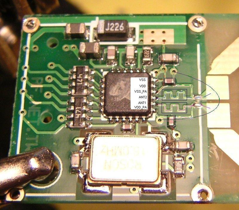

Okay, also die Schaltung scheint nicht so ganz was mit der 50 Ohm
Balancing-Schaltung zu tun haben.
Angehangt habe ich mal das Foto.
Rot soll Masse darstellen.
Grün (Der Bogen rechts ist auch grün) ist VDD_PA
Blau und Lila sind die Antennenausgänge.

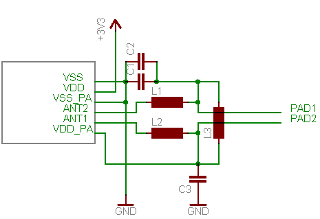

Hier der Schaltplan dazu. Sollte so stimmen.
Bei der Induktivität L3 bin ich mir nicht sicher, obs eine ist. (Ist
eine Bahn auf dem Bottom-Layer, die aber nicht gerade zwischen den Vias
verläuft, sondern scheint etwas "verlängert".
Sieht mir irgendwie suspekt aus, aber wenn ich mich zwischen
Differential und Single-ended entscheiden müsste würde ich ersteres
nehmen :-((
Was mich immernoch erstaunt: Die Antenne Rechts ist nicht im geringsten
angeschlossen.
Wird also so leicht nix mit dem abändern, ums an ne kleine Dipolantenne
zu hängen. hmpf
Oder was sagt ihr Leute vom Fach?
