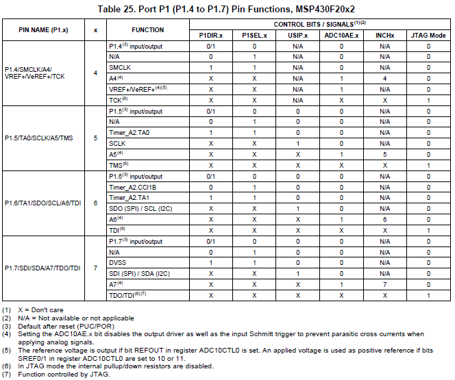

Hallo zusammen, ich versuche zur Zeit mit dem USI im SPI Modus des MSP430G2232 ein Serielles Signal an ein 74HC595 Schieberigsister auszugeben. Ich hab bis jetzt ziemlich viele Beträge im Internet zu dem Thema gefunden und gelese. Ich hab aber noch eine Frage und ich finde auch keine Antwort im Internet darauf: Wie kann ich festlegen an welchem Port bzw. Pin der MISO, MOSI usw. ausgeben wird?
Bei dem kleinen MSP gibt's keine Auswahl dafür. Die Signale kommen also immer an dem entsprechenden Pin raus. Bei den größeren sind dafür das die PxSEL Enstellungen vorgesehen. Im Anhang der Auszug aus dem Datenblatt für den 20x2. Die PxSEL Einstellungen sind da z.B. für SPI egal.
Ok danke für die schnelle Antwort, hat mir sehr weitergeholfen.
