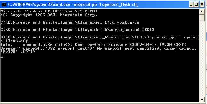

ich habe ein Problem mit OpenOCD, Eclipse und dem EVA-Board mit dem
AT91SAM7X256 von diesem Shop.
Gegooglet und in vielen Foren gesucht habe ich schon wie verrückt und
ich würde mich auch nicht melden, wenn ich nicht mehr weiter wüsste:
Mein Programm bekomme ich wunderbar mit der Beispielsoftware und dem
Tutorial von yagarto.de auf den RAM des AT91. Nur nicht in den Flash.
JTAG = ARM JTAG (parallelport) vom Shop
Meine Schritte sind so:
Konsole:
openocd-pp -f .\openocd_flash.cfg

Gast #598623
Danke für die Antworten!
Das Problem ist, das er mir beim debuggen einfach nur im debug-fenster
embedded GDB ... suspended sagt.
klicke ich darauf, drücke den start button, sagt er "don't know how to
run. try "help target"."
in der console erscheint nichts.
