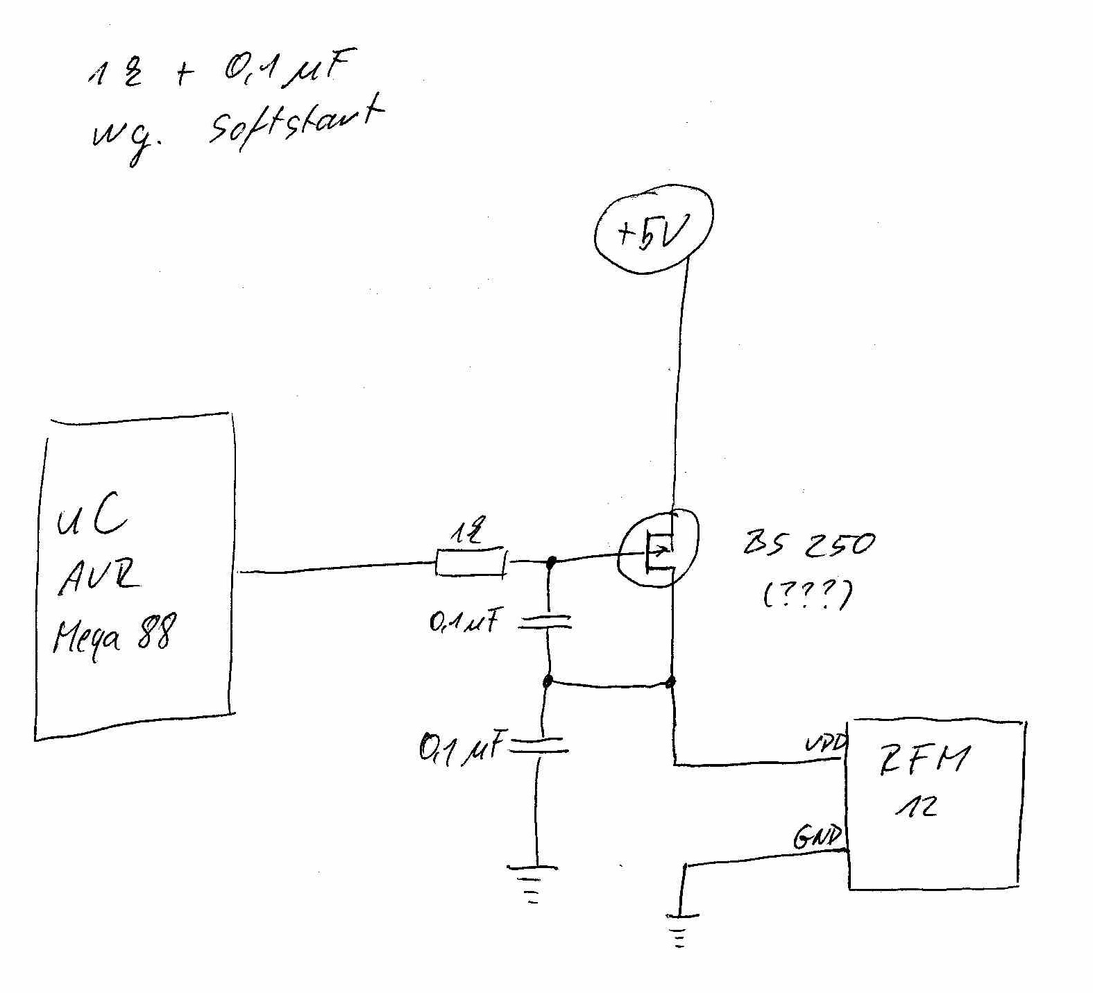

Hallo Leute,
ich möchte gerne mithilfe einer AVR Baugruppen AN/AUS schalten. Dazu
habe ich hier im Forum einiges gefunden, ich bin mir aber nicht sicher,
ob mein Schaltplan auch stimmt.Könntet ihr bitte kurz rüberschauen, mit
FET fühle ich mich noch nicht sonderlich sicher.
Die eingezeichnete Baugruppe RFM12 ist ein Radiomodul von Pollin
(http://www.pollin.de/shop/shop.php?cf=detail.php&pg=OA==&a=MDU5OTgxOTk=&w=OTk4OTY4&ts=0)
Stimmt die Schaltung soweit bzw. fehlt noch etwas?
Stimmen die Dimensionierungen?
Kann der BS250 (Reichelt, 0,26 EUR) dafür eingesetzt werden?
Wieviel Strom darf die geschaltete Baugruppe maximal ziehen?
Danke Euch!
Gast #603059
Ja, das koennte so etwa gehen. Zur dimensionierung des Fet kjann ich
wenig sagen, da mir weder der FET, noch die Baugruppe bekannt ist. Ein
punkt mit Fet ist, die richtig herum anzuschliessen. Du solltest einen
P-FET nehmen. Und mit dem datenblatt vergleichen.
#603158
Falls du bei Ausgang=high durchschalten willst, benutze ein n-Kanal
MOSFET. Falls bei Ausgang=low ein p-Kanal.
Falls schalten mit Ausgang=high:
Ich schätze, dass deine pull-up Spg. bei 5V liegt oder etwas drunter.
Dafür solltest du einen "Low-Level"n-Kanal MOSFET verwenden. Diese sind
speziell für niedrige GS-Spg. konzipiert.
Jedoch frage ich mich grad ob es dann tut. Du müsstest mit einem höheren
Potenzial schalten als Vdd.
Gast #603160
...ls du bei Ausgang=high durchschalten willst,...
Das ist falschrum gedacht!
Du musst überlegen, welchen FET (p/n) du brauchst, um deine Last zu
schalten.Also ob die Last nach Masse liegen muss oder ob sie gegen UB
geschaltet werden kann. Das entscheidet die Polarität des FETs, und
DANACH kommt die Logik des µC! (evtl Gatetreiber beachten)
Gast #603199
Hallo! Danke für Eure Antworten!
Ich habe die Last hier gegen Masse geschaltet, ich denke das müsste bei
den meisten Komponenten die ich auf der Platine habe so auch
funktionieren. Verwenden möchte ich deshalb ein p-Kanal MOSFET. Der
einzige, den ich bei Reichelt gefunden habe und zuordnen konnte war der
BS250. Kann ich diesen verwenden? Welche Ströme kann ich damit schalten?
Kennt ihr vielleicht einen "stärkeren" Typ, den man bei der gleichen
Aussenbeschaltung verwenden könnte?
Habt ihr eine Idee, wie man die Schaltung ober weiter verbessern könnte?
Schöne GRüße:
Michael
Gast #603239
Hallo Michael,
anbei findest Du in dem PDF zwei kleine Schaltpläne von
High-Side-Switchen, die bei mir schon vielfach eingesetzt wurden.
Die FPF1005-Lösung ist für 5V Anwendungen perfekt.
Die andere Lösung ist für höhere Spanungen und oder Ströme gut.
Gruss Markus
