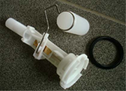

von Thilo M. (Gast)
>mit schnöden Reed-Kontakten
Genau, da gibt's doch die JOLA-'Pimmel' :)
Schwimmerschalter die wie'n Dildo aussehen, am Kabel hängend. Wenn die
Aufschwimmen schalten sie.
Wenn's nur um 4 Punkte geht wären die sicher die einfachste (wenn auch
nicht billigste) Lösung.
http://www.jola-info.de/titel_d/d_schwscha/d_ss_ts.htm

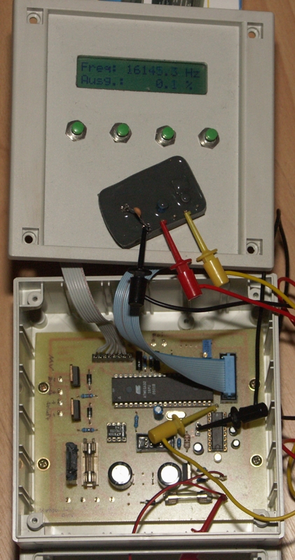

Ich habe übrigens auch einen kapazitiven Wassersensor mit dem QT300
(SPI-Interface) und AVR ATMEGA32 mit LCD entwickelt. Funktioniert auch
sehr gut. Kann auch eine Pumpe automatisch steuern und mit RS-485
ferngesteuert werden.
Wollte hier nur meinen Senf beitragen...
Gruss Gerhard

von Thilo M. (Gast)
Die Kapazitive Methode gibt's schon seit min. 30 Jahren professionell
von Endress & Hausser und wurde weltweit sicherlich millionenfach
verbaut. Die Auswerteelektronik (Sondenkopf) ist eine kapazitive
Messbrücke und überlagert die Versorgungsspannung mit einer dem
Füllstand proportionlen Frequenz, diese wird vom Messumformer in 0..20mA
(0..5V) umgeformt.
Ich wollte mir eine preiswerte Alternative für daheim bauen (auch
Zisterne), darum der Vorschlag mit dem NE555. Messumformer ist bei mir
ein mega32, Anzeige über LCD, Kalibrierung über Taster (0% und 100%),
Alarmausgänge und Pumpensteuerung inclusive.
Das Rohr ist ein einfaches Alu-Gerüstrohr, unten und oben eine
PVC-'Brücke' in die der isolierte Draht gespannt wird. Alles recht
einfach und die Elektronik in der Zysterne ist vergossen, so kann auch
bei Feuchtigkeit nichts passieren.
Im Anhang ein Bild von der Steuerung und dem Sondenkopf
(Versuchsaufbau).

von Condor (Gast)
Hallo
Ich würde gerne einem Benzintank den Inhalt messen.
der Original Geber (Bild) hat nur einen schaltkotnackt.
wie würdet ihr das realisieren ?

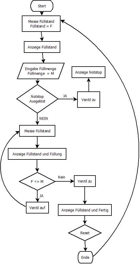

von Michael L. (cybertracker)
genau so etwas bin ich auch gerade dran.
Ich hab mal mein
Ablaufdiagramm angehängt.
Gedacht ist ein 60L Fass Automatisch zu befüllen.
Der Füllstand wird per Ultrasachall gemessen. Damit es nicht überlauft
ist ein Schwimmschalter noch drin der bei Maximaler Höhe auslöst.
Was halltet Ihr davon?

Ich würde die kapazitive Lösung nehmen.
Theoretisch reicht eine Alufolie am Boden (unter der Tonne, nahe an der
Plastikoberfläche der Tonne) und ein einziger Draht (U-förmig gebogen
und verdrillt) der mit seiner Isolation in die Flüssigkeit gehangen
wird.
Je höher der Wasserstand, desto höher ist die Kapazität.
