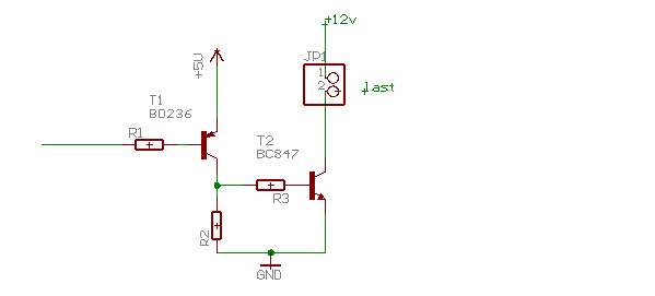

Ne also ich wollte das meine last an GND liegt und der transistor soll,
wenn er durch schaltet, 12 volt liefern.
Das durchschalten soll mit 5 v aktiviert werden.
dann musste nur ein entsprechen pnp transistor nehmen mit genug
verstaerkung ... oder am besten ein p kanal mosfet ...
als transistor z.B. Bc516 ist ein Darlington pnp .... bei dem p kanal
mosfet weiss ich imo kein.
Mfg
Dirk

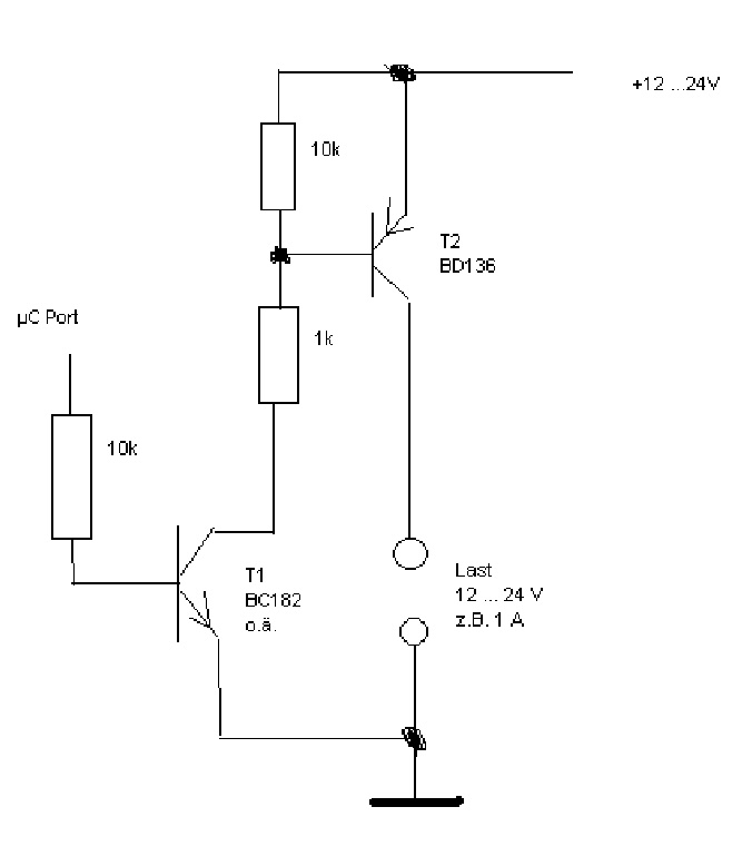

Hallo Feldmaus,
die Wahl des BD 136 als pnp Transistor war schon richtig. Du must
einfach noch eine Transistorstrufe davorschalten die dir die Anpassung
von der 5V µC Spannung auf deine 12V (oder auch mehr) macht.
Dimensionierung:
Du möchtest mit High Pegel die Last einschalten:
µC Schaltet auf 5V  -> Basistrom für T1 ca. 400µA
                    -> Kollektorstrom T1 = Baistrom T2 ca. 12 mA
                       (bei 12V)
        -> Laststrom bei Stromverstärkung B = 50 des T2
                       = 600 mA
Wenn die Stromverstärkung des BD 136 höher ist um so besser, sonnst
eben den Baisisvorwiderstand des BD 136 verkleinern. T1 hat dazu noch
genügend Reserve.
Entschuldige bitte meine etwas wacklige Zeichnung.
Simon
Hallo Simon,
deine schaltung funktioniert!
Wie kommt man auf sowas? Ich hab einfach am BD 136 an der basis die
schaltspannung angelegt und am Collector die 12 V und am emitter die
last, da müsste der doch einfach durchschalten wenn an der basis
spannung anliegt, naja war wohl doch nich so.
Thx.
Hallo Feldmaus,
dein letzter Kommentar zeigt, dass du scheinbar leider kein Grundwissen
über Transistoren hast. Ein Transistor (bipolar) ist ein
stromgesteuertes Bauelement, d.h. man legt i.d.R. nicht direkt eine
Schaltspannung an die Basis, sondern sorgt mittels Widerstand (siehe
Schaltung von Simon) für einen geeigneten Basisstrom. Tut man dies
nicht, so kann (hohe Stromlieferfähigkeit der Schaltspannung
vorausgesetzt) der Basisstrom leicht die zulässigen Werte überschreiten
und den Transistor zerstören.
