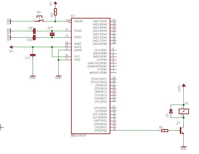

Hallo Leute,
ich hoffe ich bin in einem richtigen Forum gelandet. Also ich will die
steckdosen über Mikrocontroller ansteuern. Erstmal Verwandle ich die
220V mit einem Trafo an 10V um, damit ich meine µC plattine mit strom
versorgen kann. Die µC Platine sollte immer mit strom versorgt sein. Mit
dem Relays will ich nur die Steckdose an und aus machen. Meine Frage
liegt in Verbundungen zwischen µC- Platine, Relais und 220V bereich. Wie
kann ich die Verbindungen realisieren? Hat es jemand schon mal gemacht.
Für jeden Vorschlag bin ich dankbar.
Gruss,
Mirko
#603636
Mit Draht?
Im Ernst: Woran haperts denn? Wie man ein Relais vom µC aus
ansteuert weist du? ( vom µC über einen Basiswiderstand auf
einen Transistor, der steuert dann das Relais an)

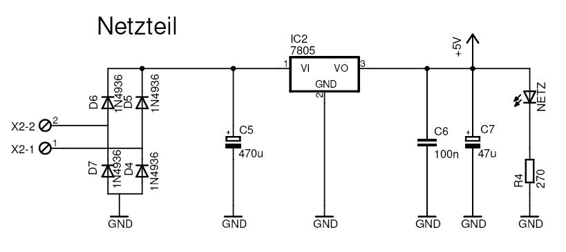

Achtung: Hier kommt ein ernst gemeinter Beitrag:
Wie oben schon erwähnt, musst Du erst die 10V gleichrichten und auf die
Spannung (meist 5V) des uC bringen. Ein Beispiel, wie Du das machen
könntest, hab ich angehängt.

Beim Relais die Freilaufdiode nicht vergessen sonst schaltet der
Transistor nur einmal. Ansonsten kannst Du das Relais auch in eine Ecke
kleben und die Platine getrennt davon montieren. Sollten es mehrere
Relais werden kann man auch über einen ULN2803 nachdenken, der hat auch
die Freilaufdiode schon integriert. Ansonsten sollte klar sein das man
die 220V-Verbindungen nicht mit Klingeldraht ausführt....

PS: Wenn das ganze in eine UP-Dose passen soll wirst Du auf den Trafo
verzichten müssen. Da gab es hier mal eine Schaltung wie du einen MC per
Widerstands- oder Kondensatorspannungsteiler direkt an die 220V hängst.
