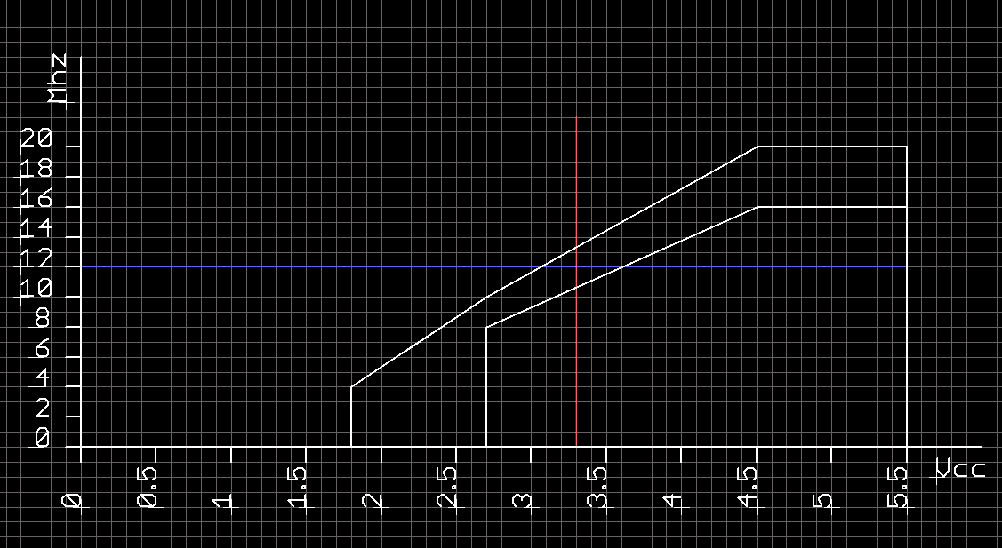

von fnah (Gast)
und hier noch die "save operating areas" fuer 16MHz/20MHz-typen. solang
man da drin bleibt, ist alles in butter. ich habe allerdings einen mega8
auch problemlos mit 3V3@12MHz, was ausserhalb dieser area liegt und
daher nur labor- aber nicht serientauglich ist.
