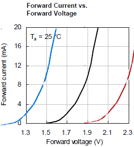

von Michael B. (laberkopp)
Martin schrieb:
> Wenn ich eine 1,8V LED and einen 1,8V Spannungsregler schliesse brauch
> ich natürlich keinen Vorwiderstand.
DU nicht.
Du bist ja auch so blöd, auf einen uralten Thread zu antworten. obwohl
dick in rot ober drüber steht daß der schon über 6 Monate tot ist.
Bei dir sind vermutlich auch die LEDs schon seit dem tot.
Normale Menschen wären nicht zufrieden mit LEDs die entweder zu hell
oder zu dunkel leuchten, aber nie so wie vorgesehen.
http://www.us.kingbright.com/images/catalog/SPEC/WP7113ID.pdf
zeigt z.B. deutlich im Diagramm Forward Current vs. Forward Voltage wie
sich der Strom bei steigender Spannung entwickelt.
Und wenn man nicht völlig leseunfähig ist, findet man im Datenblatt auch
die Schwankungsbreite der Kurve je nach Exemplar, Forward Voltage IF =
10mA VF [2] High Efficiency Red typ: 1.9 max: 2.3 V. Übrigens findet
sich dort kein min: Eintrag.
Die Kurve ist typisch, nun verschieben wir sie mal nach maximal (in rot)
und es ist anzunehmen daß minimal genau so weit weg liegt von typisch
wie maximal von typisch entfernt ist, also minimal in blau.
Wer hier mit 1.8V an die LED geht, ist blöd.
Entweder sie ist kaputt (blaue Linie) oder leuchtet nicht (rote Linie).
Selbst wenn die normale gekaufte LED nicht an den maximalen und
minimalen Extrememn liegt, so verschiebt sich die Kurve bei Erwärmung,
und zwar bei einer 1.8V/20mA = 36mW LED mit 555K/W auf 20K und damit
40mV nach unten, dann fliesst noch mehr Strom, sie wird noch wärmer und
es fliesst noch mehr Strom....(dieses Modell wird nicht durchgehen).
Es ist also ganz blöd, zu glauben, man könnte LEDs ohne Vorwiderstand
betreiben. Selbst billigste "Photonenpumpe" Taschenlampen nutzen den
Innenwiderstand der schlechten Batterien, damit die LED wenigstens nicht
akapuitt geht. Dunkel wird sie trotzdem. Und chinesische Leuchten mit
mehreren LEDs parallel nutzen selektierte LEDs und trotzdem gehen sie
oft kaputt.
von Stefan F. (Gast)
Nicht ganz. Typischerweise wird sie leuchten. Nur nicht immer.
Das denke ich auch, wird hier allerdings häufig abgestritten. Jedoch
bekommt man aus China 500er Tüten LEDs super billig. Ich denke, das sind
dann genau die aussortierten.
