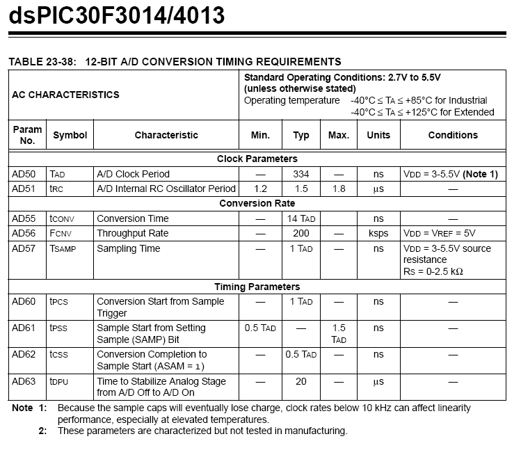

du betreibst die referenzspannung ausserhalb der Spec. Laut Tabelle
23-38 muss die Referenz VrefH mindestens Avss+2,7Volt betragen
Gerhard
von Willivonbienemaya .. (willivonbienemaya)
Ich habe Tabelle 23-38 angehängt.
Wo siehst du das da?

von Gast (Gast)
Zu sehen in Tabelle 23-37 Parameter AD05...
Aber benutze als negative Referenz lieber den externen Eingang (einfach
mit GND verbinden) und nicht AVss. Die dsPICs ziehen leider so viel
Strom, daß auf AVss dadurch wohl ein Offset entsteht. Takte mal den
dsPIC langsamer und Du wirst sehen, daß auch der Offset kleiner wird.

von Gerhard (sgssn)
Sorry
das hab ich aus dem Datenblatt von 2005, da steht das auf der Seite 200
schau mal in deinem Datenblatt unter
12-BIT A/D MODULE SPECIFICATIONS, unter Electrical Characteristics
Gerhard
von Gerhard (sgssn)
Hallo Sascha
ich hab das jetzt im aktuellen Datenblatt gefunden:
Table 23-37, 12-BIT A/D MODULE SPECIFICATIONS, page 199
Param No: AD05 VrefH AVss+2,7 Volt als Minimalwert für die Referenz
Gerhard
