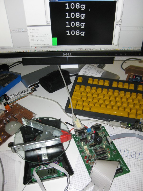

habe vor 3 wochen eine elek waage bei zimmermann gekauft.
auflösung 1g, 0-2000gramm. 15€
dort habe ich eine serielle schnittstelle nachgerüstet.
grundlage ist ein pic. kosten ca 7€ extra...
die daten werden vom display rück gewandelt, und per rs232 in ascii
zeichen verschkickt, alle 200ms.

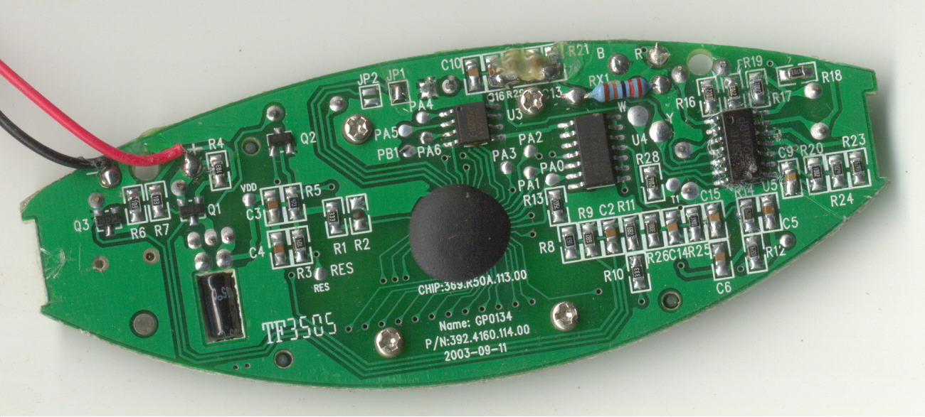

#608834
Frank wrote:
> Nachtrag: mit dem "Display mit dem üblichen Controller" meinte ich nicht
> den Controller der Waage sondern das Display mit dem integrierten
> Controller, der wohl ein HD44780 sein wird.
Daher meine Antwort: Nein
Wie man auf dem Bild erkennen kann, gibt es nur einen Controller, der
direkt auch das LCD ansteuert.
Die anderen ICs sind übrigends ein LM324, ein HC4066 und ein 93C46.
Im EERPOM sind anscheinend die Kalibrierdaten, der LM324 und der HC4066
scheinen sowas wie einen Chopperverstärker darzustellen, denn es gibt
auf der anderen Platinenseite noch einige Kondensatoren.
Die Spannung liegt übrigends bei <1µV pro Gramm...

Gast #608904
nein nein, un gottes willen, hörte sich nur so an, als würdest du auf
blassen dunst erstmal so ein ding kaufen... war nicht bös gemeint.
ich stelle gern bilder, software für den pic, und ein paar zeichnungen
habe ich auch noch...
ich erkenne die zeichen 0-9 auf dem display, sowie das leerzeichen...
wenn man sie zu sher belastet steht dort oload, alle nicht erkannten
zeichen werden als strich gesendet, wird mal eine stelle nicht erkannt,
wird sie als strich gesendet, hätte dann auch nochmal den vorherigen
wert senden können, aber ich dachte, das kann dann lieber die pc app
entscheiden, was passieren soll.
endekennung ist ein vt100 kompatibles format [ESC], ist leicht zu
erkennen und führt dazu, das wenn man es mit einem terminal betreibt,
der wert immer wieder überschrieben wird ... sieht dann also so aus, wie
auf dem display...
ich habe zur unterstützung noch ein paar batterien eingebaut... geht
aber auch mit der original zelle..
d.

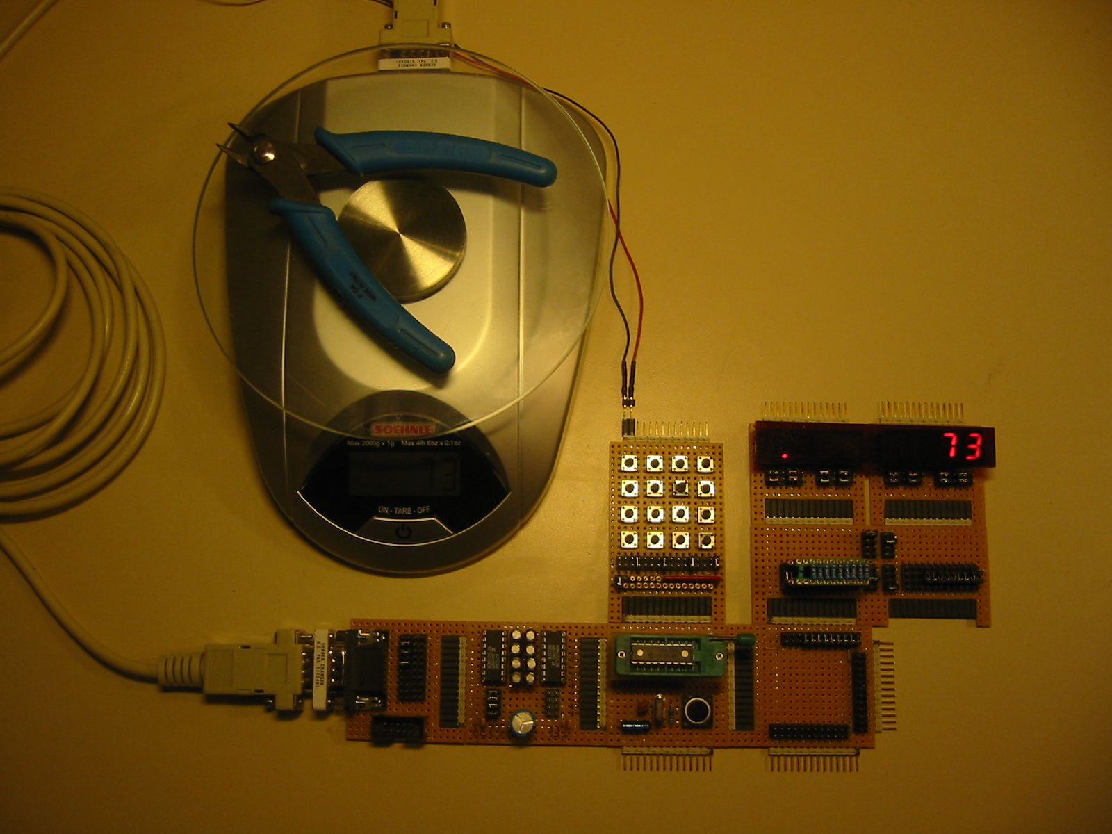

tja, das habe ich natürlich auch gedacht, nur leider muss sie in diesem
fall zehntel genau sein, und das ist sie hier nicht...
das geht schon mit kleinen schrauben m3 10mm los, keine chance....
leider oder kleinen m3 muttern...
ich habe mich zu dem zeitpunkt auch noch mit chrlieplexing auseinander
gestzt, und ein programm für diesen pic nochmal, als gegenseite, auf dem
ein 8 stelliges 7segmentdisplay mit low current anzeigen getrieben wird,
es lässt sich auch in den vt100 mode schalten und dann steht das selbe
wie auch auf der waage darauf, sieht ganz witzig aus... kann ja mal ein
bild posten bei interesse.... im pic ist dann ein software uart mit
unter gebracht, man benötigt dann nur wieder einen converter rs232/ttl
und 9 widerstände und ein bissl krams wie quarz usw..
Gruß,
dennis

Gast #617526
Hallo Dennis,
danke für das Bild. Dein Experimentieraufbau gefällt mir übrigens. Das
sieht ja sehr versatil aus. Sind da die ganzen Ports auf alle vier
Seiten durchgeschleift?
Gibt es eigentlich Probleme mit der Helligkeit wenn noch mehrere
Displays gleichzeitig an sind? Wo findet man einen guten Bericht der das
Charlieplexing beschreibt?
Gerhard
Gast #617804
Hallo Gerhard,
zum teil sind die pins festgelegt, und zum teil nicht.
auf dem quadratischen verteiler rechts neben dem pic, sind sie alle
parallel - ja.
ich baue diese boards, da es eigentlich immer wieder der selbe kram ist,
den man bei mik- schaltungen braucht.
die tastaturen können im matrix und im parallel modus verwendet werden
und sind bis 32 tasten an einem verbinder aufrüstbar, die 7seg boards
sind im multi und im charlieplexing betreibbar usw...
habe mittlerweile eine menge dieser boards, mit relais, schnittstellen -
can - usb - rs232, lämpchen, led matrix, rgb matrix, lcd, usw...
bei prozessorwechsel muss dann für ein projekt immer nur ein kleines
board mit einem anderen prozessor gebaut werden, für atmel - pic -
fujitsu - renesas usw..
wenn du etwas zum charlieplexing suchst, gibt es sicher hier in diesem
forum eine menge infos oder z.B. mal unter google : "charlieplexing
maxim" dritter link - pdf....
ich habe das in diesem kleinen projekt selbst gemacht, frei nach
schnauze...
gruß,
d.

Ich hab mir jetzt auch mal eine Waage mit serieller Schnittstelle gebaut
(siehe Anhang).
Das ganze ist auf AVR basis, liest aber auch das Display aus und schickt
den Kram weiter, auf analoges Gefummel hatte ich keine Lust.
Source-Code (C), Schaltplan, mehr über das Display (LA capture) und so
gibt es auf:
http://www.mylifesucks.de/oss/c-scale/
Evtl braucht das ja mal jemand...
Der C-Code ist nicht der feinste, das geb ich zu, aber das ist so vor
sich hin gecoded und wie ich finde: Noch lesbar...
Der AVR verhindert auch, dass sich die Waage ausschaltet da sie für eine
Langzeitmessung verwendet werden soll.
Waage mit Versand <10€
Atmega8L ~2,40€
Spawa 0,50€
Ein Widerstand, nen paar Kondensatoren, Buchse: ~1€?
~14€ für die Waage inkl Umbau.
