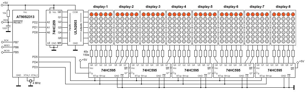

Du kannst eine Matrix aufbauen. Sowas versuche ich selber gerade.
Dann kannst du die einzelnen Zeilen Multiplexen, spart
Verdrahtungsaufwand.
Bei 16x32 (512) Pixeln kommst du beim Reichelt gut weg, da gibt es klare
5mm LEDs für 0,07€. Ich versuche die LEDs in ein dünnes Brett oder
Kunststoffplatte zu montieren, dann kann ich die Beinchen Zeilen- bzw.
Spaltenweise verbinden.
Zeilen werden nacheinander über Schieberegister ausgegeben.
Der Anhang zeigt ein Beispiel zu orientieren.
Ist aber ein wildes Vorhaben! Viel Löterei!
...und die Ansteuerroutinen...

...aber wenn du das Beispiel verstehst, bist du auf dem besten Wege.
Es werden nacheinander die Zeilen eingeschaltet und dann für jede dieser
Zeilen ein Bitstrom in die Schieberegister geschoben - 5 Spalten x 8
Buchstaben = 40 Bits.
Damit das ganze nicht flackert muss
a) der Strom durch die LEDs hoch genug sein
b) die Ansteuerung schnell ablaufen.
Geht man von 15fps aus, wären das (7Zeilenx8Buchstabenx5Spaltenx15fps)
4200 bit/s als Taktrate für die Schieberegister. Simpel, für einen AVR.

habe gerade den schon etwas älteren Thread entdeckt.
Ich muss eine LED-Tafel bauen und hatte mir überlegt, das ganze so zu
machen, wie im oberen Bild von Bastler beschrieben.
Das ganze soll aber aus 4 Reihen mit jeweils 8 5x7 Dot-Matrixen
bestehen.
Jetzt habe ich dazu ein paar fragen, die mich noch beschäftigen.
1. Kann ich mit den 5 Schieberegistern die 3 weiteren Reihen auch
ansteuern oder muss ich pro Reihe mit 8 Matrixen 5 Schieberegister
benutzen.
2. Da es insgesamt 32 5x7 Matrizen sind. Welcher Controller ist dafür
den am besten geeignet.
Vielen dank

Die Anzahl LEDs sollte eigentlich noch von jedem beliebigen Controller
handhabbar sein.
Ich plane auch schon länger eine grössere LED-Matrix (64x64
10mm-2-Farben Standard-LEDs mit ca. 40mcd@20mA). Dabei habe ich Versuche
gemacht 1 zu wieviel man multiplexen kann. Dabei hat sich
herausgestellt, dass bei 1:16 das Ende der Fahnenstange erreicht ist.
Schon hier muss man den Impulsstrom bis an die Grenzen der LED
aufdrehen, damit sie noch genügend hell leuchtet.
Du wirst also wahrscheinlich mehrere Spaltentreiberzeilen brauchen.
Trotzdem, probier' doch einfach zuerst aus, wie hell deine LEDs bei
welchem Tastverhältnis sind.

von Tom (Gast)
Da sehe ich auch das Problem in der obigen Schaltung. 1:32 Multiplex, da
müssten für 20 mA Mittelwert 640 mA Spitze fließen, lineares Verhalten
vorausgesetzt.
Mit Schieberegistern kann man Bits reinschieben und die LEDs länger
damit leuchten lassen. Nur ganz ohne Muliplexen wird es nicht gehen, da
die 5x7-Module schon so verdrahtet sind, dass man sie multiplexen muss.
Ich würde auch jeder LED einen eigenen Widerstand geben. Ein Widerstand
für die ganze Spalte heisst, dass sich je nach Anzahl eingeschalteter
LEDs der Strom aufteilt.
von Dieter B. (debe)
ihr müsst nicht die Spalten multiplexen sondern die Zeilen, dann kommt
ihr nicht auf so hohe Ströme.
Statt wie oben 20 x 32 = 640mA nur noch 20 x 7 = 140mA.
