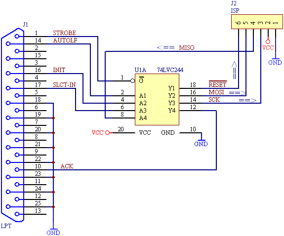

Mit der Software von Atmel (AT89ISP) läßt sich auch der 89LP2052 programmieren. Leider habe ich nur eine unvollständige Schaltung des Programmers (Anhang). Der LP braucht außer den üblichen 4 Signalen auch noch SS (SlaveSelect). Hat jemand ein vollständige Schaltung für den LPT?

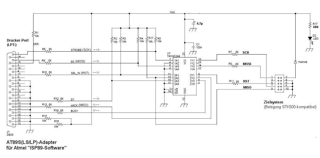

AT89SISP braucht einen anderen Adapter als die AVR-Software, die Belegung am LPT ist anderes. Den 89LP2052 habe ich allerdings damit noch nicht programmiert (nur die AT89S....). Belegung siehe Bild der Anlage Den Original ISP-Kabel Schaltplan findest Du hier im Forum. Bei Atmel selber finde ich keinen Schaltplan mehr, oder habe nur den Link nicht gleich gefunden? Dieser hat in der Tat noch 2 weitere Signale (AUTO(AF): PIN14 am LPT und INIT(INI): PIN16 am LPT). Ich habe diese Signale bisher nicht gebraucht. Rolf

hier noch das Bild.
Hallo Rolf, Vielen Dank für den Schaltplan. Ich muß dann nur noch den SS herausfinden. Den Schaltplan vom Original ISP-Kabel konnte ich im Forum leider nicht finden, ich meine aber auch, daß er vor ein paar Monaten mal vorkam.

INI und AF sind jedenfalls Ausgänge vom PC aus gesehen, sollten also in der Schaltung auf Eingänge am MC gehen. Insofern könnte es was mit SS zu tun haben? Rolf
Ja, kann eigentlich nur einer von den beiden sein. Muß ich mal mit dem Oszilloskop anschauen. Wenn Du mit dem 89S52 arbeitest, solltest Du Dir auch mal den LP ansehen. Der ist dreimal so schnell (hat allerdings nur 2 Timer).

Nachtrag: AF steuert SS. Wichtig ist auch, daß D7 und Busy am Druckerport mit 100R verbunden werden und über 10k auf Vcc gelegt werden. Der 89LP2052 kann jetzt endlich programmiert werden.

Gut zu wissen was AF macht. Die Verbindung D7 zu Busy ist die Erkennung, ob der Adapter angeschlossen ist. Pin 15 vom LPT (ERR Eingang) hat auch eine Bedeutung: 0 anlegen = 3V Controller 5V anlegen = 5V Controller falls das für Dich noch wichtig ist. Der Original ISP-Adapter hat dazu einen OPV drauf, der die Spannungserkennung automatisch macht. Rolf

hier der AT89ISP Adapter Schaltplan von Atmel: http://www.8052.com/users/Suresh/isp_schematic.pdf (musst nur die JTAG Signale auf SPI umschlüsseln) Gruß Matthias
