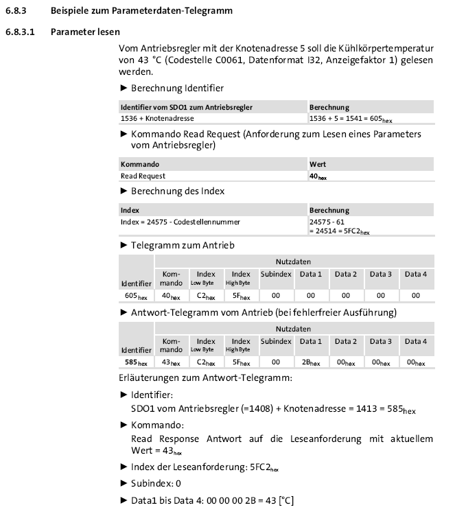

Die Anfrage vom CAN Dongle soll dann so ungefähr aussehen wie bei dem
CANOPEN Protokoll das SDO.

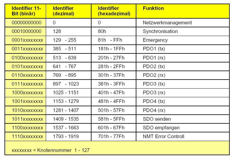

Ich hab gedacht, das ich den Identifier so definiere:
ID: Teilnehmernrummer + Message Objekt Nr
8 Daten Bytes: Nutzdaten z.B. Schalterstellung

von Andreas K. (a-k)
Du musst runter von der Vorstellung, dass die ID einer CAN-Message
gezielt irgendwelche Nodes adressiert. Tut sie nicht.
Wenn CAN ein Grossraumbüro ist, dann läuft das nicht so, dass Chef
reinkommt und "Patrick!" brüllt. Nein, er brüllt "Kaffee!" und hofft
darauf, dass sich jemand angesprochen fühlt. Ob sich davon Patrick oder
Andreas angesprochen fühlt, ist ihm egal, das müssen die schon selber
wissen.

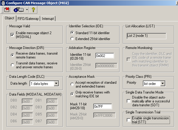

von Patrick (Gast)
Danke für Eure Hilfe! Hat mich ein bisschen weitergebracht.
Temperatur ID:0x001 (kann nur gesendet werden)
Schalterstellung ID:0x002 (kann nur gesendet werden)
LED (PortX) ID:0x003 (kann nur empfangen werden)
Ich möchte nun das der Teilnehmer 1 die Schalterstellung auf den CANBUS

von Patrick (Gast)
Hallo Peter und Matthias,
wie schon erwähnt, können mit dem Message Objekt 0 alle CAN Nachrichten
empfangen werden. Verwende ich dieses Message Objekt nicht sonder die
Messaeg Objekte ab der Nummer 1, dann kann ich jedem Message Objekt das
Arbitration Register sowie das Acceptance Register eingestellt werden.
Ich verwende insgesamt 3 Teilnehmer. Jeder Teilnehmer besitzt DIP
Schalter (2 hoch 4 Zustände) sowie eine LED Bank (4 LED'S), die an Port
3 angeschlossen sind. Des weiteren habe ich noch einen CAN Dongle, der
an einem PC angeschlossen ist. Mit diesem soll dann die Anforderung
gesendet werden, so dass die drei Teilnehmer diese Nachricht empfangen
und dementsprechen verarbeiten können.
Die drei Teilnehmer sind gleich Aufgebaut, sie sollen sich nur anhand
der Teilnehmernummer unterscheidbar sein.
von Patrick (Gast)
In diesem Bild kann man sehen, wie ein MO mit DAVE konfiguriert wird.

Naja, CANopen funktioniert ähnlich:
Dort senden (aufgeforderte) Teilnehmer auf 0x180+X. Eine
Synchronisationsmessage läuft auf 0x080 und geht an alle. Daten zum
Konfigurieren der Teilnehmer werden auf, oh ich sehs grad, auf 0x600+X
und NICHT auf 0x580+X gesendet. das kannst vielleicht noch einbringen.

Entweder ein Message Objekt erzeugen mit dem COB 0x180 + 2 oder ?????
von Patrick (Gast)
... oder mit dem Acceptance Filter arbeiten?
von Patrick (Gast)
Arbitration Register 0x182 = 110000010
Acceptance Register  0x182 = 110000010
--> Nachricht kann empfangenn werden

Wahrscheinlich müsste ich es dann so machen, dass ich mit einem Message
Objekt (Beispiel TLN1) permanent prüfe ob Nachricht mit ID 0x182 oder ID
0x183 anliegt. Wenn ja, Datenbyte1 auf LED ausgeben.
von Patrick (Gast)
Matthias was würdest du mir empfehlen?
Mit dem XC888 kann man pro Knoten 16 Message Objekte anlegen und
konfigurieren (Arbitration Register, Acceptance Register,
Richtung:receive/transmit).
Das Message Objekt 0 ist was besonderes.
von Matthias L. (Gast)
Das klingt zumindest vernünftig. (Obs über irgendwelche Masken geht,
weiß ich nicht)
von Patrick (Gast)
Also ich habs jetzt mal mit dem Acceptance Filter gelöst.
Ich habe bisher noch keinen Interrupt verwendet, alles läuft noch in der

Im Netz habe ich was gefunden:
>>http://www.frenzel-berg.de/download/datasheet/canopenguide_d.pdf
COB-ID:0x80 steht aber für Synchronisation und nicht zum senden von
Nachrichten. Verstehe ich nicht!
von Patrick (Gast)
Ich verwende ja folgende COB-ID's:
0x180 + X
0x500 + X
0x080
Welche von denen sind SDO oder PDO?
von Patrick (Gast)
Sagen ganz kann ich diese COB-ID nirgend bei CanOpen zuordnen.
0x080 bedeutet in CanOpen Synchronisation.
0x580 + X bedeutet in CanOpen Transmit SDO.
0x180 + X bedeutet in CanOpen Transmit PDO.
Stimmt dies eigentlich?
Ja, die SDO,PDO, Sync Messagezuordnung, die du gefunden hast, sind alle
richtig. Deshalb hab ich ja diese Zahlen so gewählt ;-)

In den PDF Dateien steht einmal was von Telegramm zum Antrieb
(COB-ID:0x605) und dann Antwort Telegramm (COB-ID:585) vom Antrieb.
die 0x601 ist TxSDO: 0x600+X;  X=1 (Teilnehmer1)
Antwort wäre ein RxSDO 0x0581:  0x580+X; X=1
Im Beispiel ist das iednetisch mit Teilnehmer (Knotennummernschalter) =
5 dargestellt.

von Patrick (Gast)
Hi Matthias,
letzte oder auch vorletzte Woche hast du mir mitgeteilt, dass ich
folgende COB-ID benutzen soll:
Sync Message COB-ID: 0x080
SDO Message COB-ID:0x580+X und COB-ID:0x600+X
PDO Message COB-ID:0x180+X und COB-ID:0x200+X
X soll die Nummer der Teilnehmer sein.
Wenn der TLN2 die PDO Message 0x181 von dem TLN1 lesen möchte,
dann muss der Master (Dongle) eine SDO Message mit der COB-ID:0x582 und
Datenbyte1:0x01 senden.
Anschließend muss mit einer Sync. Message COB-ID:0x080 und
Datenbyte1:0x01
der TLN1 aufgefordert werden die PDO Message mit dem COB-ID:0x181 und
Datenbyte:Schalterstellung auf den Bus zu senden.
Wie kann ich das PDO Message COB-ID:0x200+X und SD0 Message
COB-ID:0x600+X verwenden/nutzen?
Ich möchte z.B. irgendwelche Konfigurationsdaten (Teilnehmernummer) von
einem TLN auslesen können und der Master soll die Info dann verarbeiten.
Tue ich dies damit, indem z.B. eine SDO Message COB-ID:0x582 und
Datenbyte2 auf den Bus vom Master aus gesendet werden soll. Der TLN2
empfangt diese Message und sieht dass das Datenbyte2 auf 0x02 steht.
Daraufhin sendet dieser die Konfigurationsdaten (Teilnehmernummer) mit
der SDO Message COB:0x602 Datenbyte2:Teilnehmernummer auf den Bus. Somit
kann der Master die Message weiter verarbeiten.
Schönes Wochenende Matthias.
von Patrick (Gast)
Durch das Sync Message COB-ID:0x080 wird veranlasst das die
Kommunikation synchron abläuft. Um aber Konfigurationsdaten von einem
TLN anzufordern, benötigt man nicht unbedingt eine SYNC Message. Dies
kann man auch so lösen das der Master ein SDO Message sendet und darauf
hin der TLN mit einem SDO Message wieder antwortet. Stimmt dies so?
von Patrick (Gast)
Master    |      TxPDO 0x200*+X ===>    |  Slave
          |      TxSDO 0x600 +X ===>    |
          |      RxSDO 0x580 +X <===    |
          |      RxPDO 0x180*+X <===    |
Mir ist noch immer nicht so ganz klar, wie oder für was ich die
COB-ID's: 0x200+X und 0x580+X verwenden könnte.
>mit PDO(Tx) 0x180+X sende i..
Jein. Das ist aber ein RxPDO (weil vom Master aus gesehen). Sonst
korrekt.
>Was macht dann der PDO(Rx) genau? Soll damit die Nutzdaten des anderen
>Teilnehmers empfangen werden können?
Hier ist dann das TxPDO gemeint. COB: 0x200+X. Damit können Nutzdaten
(zB Ausgänge) vom Master zu einem Slave (Teilnehmer) gesendet werden...
