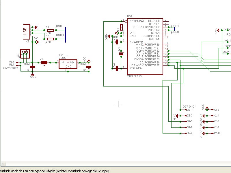

von Kai S. (Firma: ZeuSWarE GmbH) (zeusosc)
Hi, ihr seht ja im anhang den Schaltplan,
ich habe mir die firmware von igor (mit geänderten ports)
und versuchsweise die firmware vom automator runtergeladen, beides mal
meldet mein usb port nüx, liegts am schaltplan oder an der firmware,
(spannung nachm 78s05 ist 3,6V)
grüüüße
von defekter_netzschalter (Gast)
Und das wundert dich nicht?
ne, das ist ok, gib ihm 12V dann kommt 5V raus, gib 5V dann kommt
3,6V,..
Wieso??
von The D. (devil_86)
Da ist ne Diode in der Verbindung USB 5V und ext. Spgs.versorgung
angebracht! Wenn du da 12V anschließt, haste so wie's jetzt gemacht ist,
auch die 12V am USB....
Die Externe Spannungsversorgen ist nur zusaätzlich falls ich nicht den
per
usb bus versorgen kann, angeschlossen ist natürlich nur der
usb,...
Bei avr usb wird auch beschrieben das die dioden d1 und d2 nur ein
günstiger ersatz für ein LDO ist, ich habe dementsprechend einen 78s05
genommen,..
GRüüße
> per
> usb,...
Trotzdem sollte da ne Diode dazwischen, oder noch besser (zwecks
Spannungsabfall) die USB-5V nach dem Linearregler ankoppeln.
@Simon:
Hast ja recht, halt nen Linearregler,..
@The devil:
Das ganze soll bus powered sein, die zusätzliche perepherie läuft nur
mit 3,3-3,6V, wenn ich die usb-5V danach ankopple hat das kein sinn
mehr,
die schutzdiode werde ich im nächsten board berücksichtigen,..
zurück zum problem:
Der D+ und d- port schalten bei high vom tiny nur auf 1,8V, meint ihr
das könnte durch die Resistoren á 27R zu tun haben??
Naja, ich werde die mal mit 68R austauschen,...
grüüüße und danke,..
Hi, da bin ich wieder,...
ich hatte total vergessen am D- den Pull Up resi mit 1k5 zu löten,..
mir hat der rechner dann sofort ein unbekanntes gerät angezeigt,...
jipiii,.. :)
Vielleicht könnt ihr mir nachher helfen den Schaltplan noch zu
verbessern,..
das mit der Diode ist schon vermerkt,..
Ja soviel ist da nicht, dass man da noch viel verbessern kann.
Allerdings würd ich vor und nach dem Lin.spg.regler Elkos nehmen, im
3-2stelligen µF-Bereich.
