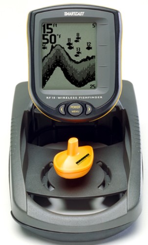

#617182
Okey, der SamrtCast wird vermutlich schon nur senden. Aber taugt dieses
Fischradar wirklich etwas? Ist das nicht bloss ein Fake mit einem
modifizierten GameBoy, um Hobby-Fischern etwas Geld aus der Tasche zu
ziehen?
Das ganze sieht für mich etwas zu simpel aus.
Köntest Du Fotos von der- Ober und Unterseite der Leiterplatte posten,
so dass man lesen kann, was auf den elektronischen Bauteilen steht?
Noch was: Falls Du die Schaltung mit einem Sendeverstärker erweiterst,
wird die Batterielebensdauer erheblich sinken. Vermutlich lässt sich
schon einiges mit einer besseren Antenne am Sender und auch am Empfänger
erziehlen. Für 422 MHz wäre eine ca. 16..19 cm lange, gerade Stabantenne
optimal. (Anstelle der Spiralfeder)

Gast #1587131
Hallo an alle,
haben heute den Finale test mit unserem neu erstandenen RF15e gemacht.
Nach dem Umbau von der standard einbau antenne im Empfänger auf eine
externe Lambda/4 Antenne mit 50Ohm BNC Kabel und Buchse dazwischen ging
erstmal nichts.
Nach 2 Tagen testen und umlöten hat sich dann heraus gestellt, dass beim
ersten mal testen der Geber wohl mit Wasser voll gelaufen ist (und das
im Originalzustand !! ) :(
Nachdem ich diesen nun zerlegt, getrocknet und die Batterie getauscht
habe, läuft das System jetzt sehr stabil bis etwa 70m grob geschätzt.
Allerdings haben wir leider festgestellt, dass das Echolot nur tiefen ab
2,5m genau anzeigt, bzw unter 2m das Display doch starken misst anzeigt.
Aber der Umbau von Passiv Antenne intern nach Passiv Antenne extern hat
schon sehr viel erfolg mit sich gebracht in bezug auf die Reichweite.
Gruß Jens

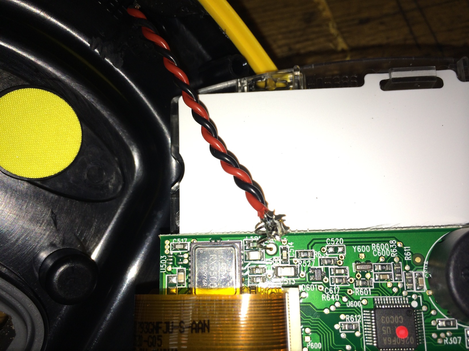

Gast #3253140
Hallo Axel,
ich habe zusammen mit meinem Bekannten ein Smartcast Echolot umgebaut,
nachdem ich mir ein Futterboot gebaut hatte, und auch ein Echolot
benutzen wollte.
Es war einfacher als gedacht, wobei ich natuerlich auch sagen muss, dass
ich es als Nicht-Elektroniker sicherlich nicht geschafft haette.
Wir haben am Empfaenger nichts veraendert, sondern nur an der
Sendeeinheit im Boot. Nachdem wir das "orange Ei" vorsichtig aufgesaegt
hatten, loeteten wir anstelle der Spiralantenne ein Antennenkabel an,
welches zur ca. 20 cm langen Antenne an Deck des Futterbootes fuehrt.
Ausserdem haben wir die eingebaute Knopfzelle entfernt und zwei Draehte
zur externen Stromversorgung angeloetet, die nun von zwei AA-Batterien
erledigt wird.
Das Antennenkabel und die Kabel zur Stromversorgung wurden dann ueber
ein Loch im "Hals" der Sendeeinheit nach aussen gefuehrt und alles wurde
mit 2-Komponenten-Kleber wasserdicht verklebt.
Die Reichweite betraegt nun auf jeden Fall 200 m bei der erlaubten
Sendeleistung!
Die Kosten des Umbaus betragen ca. 15 Euro und ein paar Bier fuer den
Elektroniker.
Schoene Gruesse, Reinhard
