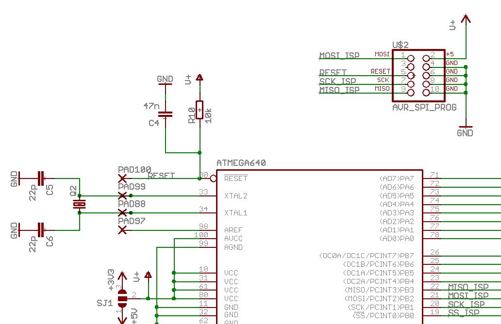

ich habe meinen Mikrocontroller mit dem STK500 programmiert und in meine
Schaltung eingebaut. Jetzt habe ich eine Änderung gemacht und will ihn
nun neu programmieren.
Aber!!
In der Schaltung kann ich den Mikrocontroller nicht über das STK500
Programmieren, es kommt immer der Fehler das der Mikrocontroller nicht
gefunden wurde!
Wer kann mir helfen oder Tips geben???
Gruß Papa4

von Knut B. (Firma: TravelRec.) (travelrec) Benutzerseite
Poste mal die komplette Schaltung oder mach ein Foto von der Platine.
FOTO! KOMPLETTER SCHALTPLAN!
von Papa4 (Gast)
Anbei einen Ausschnitt meiner Schaltung...
von Papa4 (Gast)

von ecslowhand (Gast)
Funktioniert in Deiner Schaltung denn der Oszillator (XTAL) ?
Mach mal C4 weg.
von Stefan (Gast)
Ist der Reset Pin mit dem STK verbunden, oder hängt der nur am Pull-Up?
Meines Wissens nach muß der bei Start des Programmiermodus vom Proggerät
auf low gezogen werden.
Stefan

von Christian U. (z0m3ie)
Also ich weiss nicht aber laut datenblatt ist die SPI Schnittstelle auf
PE0,PE1 und PB1 laut deinem Schaltplan hast du alles an PortB Hängen ;)
Sicher ein Fall von "kaum macht man´s richtig (laut Datenblatt), schon
funktionierts".
Ist aber nicht beim 640er so. Datenblatt richtig lesen ;-)

von ArminD (Gast)
Ist Lötbrücke SJ1 nach 3V3 oder 5V verbunden ?
von Thilo M. (Gast)
Am STK500 unbedingt den Vtarget - Jumper entfernen, wenn der µC vom
Zielsystem versorgt wird. Und das Flachbandkabel steckt am STK auf dem
richtigen Pfostenstecker (ganz außen)?
von Papa4 (Gast)
@ecslowhand
Oszillator funktioniert, sonst würde ja auch meine Schaltung nicht
funktionieren!
@ArminD
Lötbrücke ist mit 5V verbunden
@Thilo M.
Jumper ist entfernt und ist am STK an ISP10PIN angeschlossen.

von littlecb (Gast)
Habe mein Problem gelöst.
bei mir wars so ...
hatte vergessen, dass auf dem Chip den ich ausserhalb vom STK mit ISP
programmieren wollte der CLK-Fuse auf externe CLK-Versorgung gestellt
war.
Und so wie es aussieht, benötigt ein ATmega eine Masterclk für eine
ISP-Programmierung.
Man schließt sich also auch aus einem Atmel aus, wenn man den Fuse auf
externe Versorgung parametriert und aber keine vorgesehen hat. dann
kommste
mit ISP nicht mehr rein.
JTAG hab ich noch nicht versucht, ob das trotzdem funktioniert.
