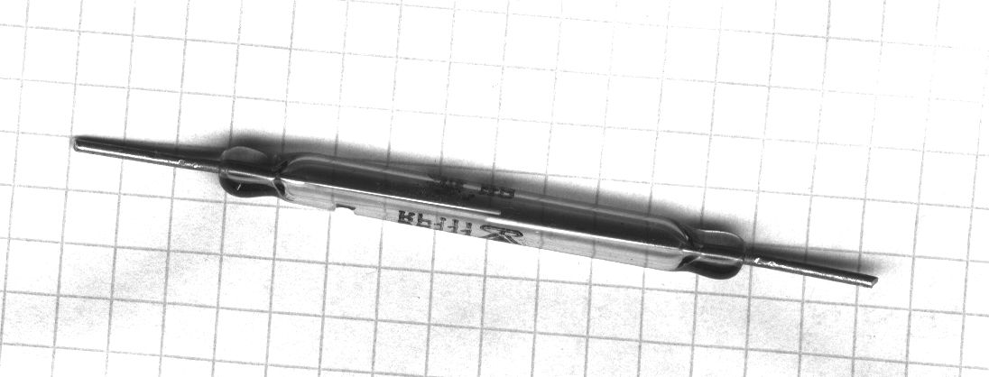

Gast #617728
Hmm .... Ich habe mal ein Reed-kontakt im Anhang abgebildet. (s.h. auch
http://de.wikipedia.org/wiki/Reed-Relais)
 Das ist im wesentlichen nichts als ein  Glasrohr mit inertes Gas
gefüllt
und zwei Kontakten. Vorgehen:
Zwei 21W 12V Lampen parallel schalten und ein Meßgerät Durchgang am
Reed messen. Lampen einschalten und die (geeignete!) Zuleitung solange
um das Reed als Spule wickeln bis Reed Durchgang hat. Zwei drei
Angstwicklungen   dann noch drauf und dann eine Lampe abklemmen. Reed
sollte dann wieder unterbrechen.
Die Auswertung sollte dann kein Problem sein. Kaufe große Reed weil dann
das wickeln besser geht. Wenn fertig Schrumpfschlauch drauf oder in Epox
einkleistern.

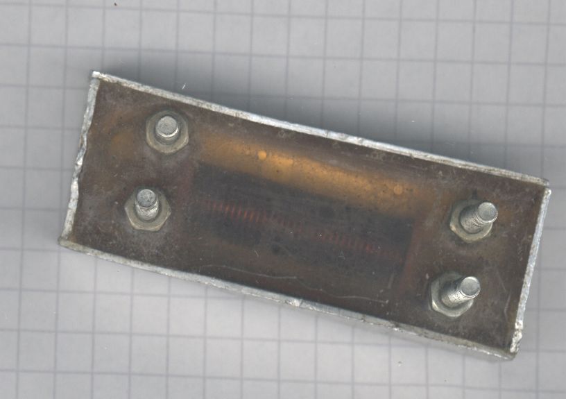

Gast #617773
Ist nicht von mir, ist eine alte Sache, und gab es mal (vor ca. 20
Jahren!!) auch in irgendeinem Auto (vom Hersteller) Ich weiß aber nicht
mehr welcher Typ. Manchmal gab es Probleme mit der Hysterese, dann hilft
nur ein Reed pro Lampe, das geht dann immer. Im Auto in Schaumstoff
legen weil die Teile Probleme habe mit harten Stößen. Habe mal auch das
Teil aus meinem alten Motorrad gefunden. In Epox eingegossen und etwa
30000...50000Km in Benutzung gewesen.
