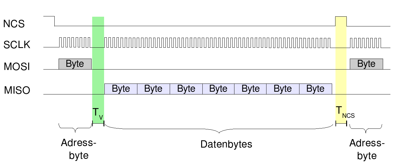

Hallo Ihr,
ich möchte via SPI zwischen 2 PIC's Daten austauschen.
Das ganze soll ohne ChipSelect-Leitung gesteuert werden.
Der Master-PIC soll dem Slave-PIC mitteilen, dass dieser Daten senden
darf.
Der Slave-PIC darf solange Daten senden bis der Master-PIC einen
Stop-Befehl sendet. Durch die getrennten Daten- Sende- und
Empfangsleitungen sollte das doch funktionieren - oder?
Gast #618455
Warum willst Du auf die Chip Select - Leitung verzichten? Sie ist ein
unverzichtbarer Bestandteild der SPI-Schnittstelle und dient der
Aktivierung bzw. Deaktivierung des SPI-Moduls des Slave-Bausteins sowie
sehr häufig der Signalisierung des Nachrichtenendes. Ein Slave kann
übrigens niemals selbstständig Daten senden, auch nicht bis das ein
Stopbefehl kommt. Der Slave kann nur auf ein Adressbyte des Masters
antworten, und auch nur dann, wenn vom Master weitere Clock-Signale
gesendet werden.

Gast #619308
Ich verstehe immer noch nicht, warum du unbedingt auf CS verzichten
willst. Macht das für Dich einen Unterschied, ob die Verbindung zwischen
Deinen PIC's dreipolig oder vierpolig ist?
Es würde uns weiterhelfen, wenn Du uns darüber aufklären würdest.
Dein Slave überprüft auf JEDEN Fall, ob sich was an seinem CS-Pin tut.
Wenn Du keine CS-Leitung hier anschliessen willst, musst Du so oder so
zumindest den CS-Eingang an deinem PIC 2 an Masse legen. Du könntest an
Deinem PIC_1 jeden x-beliebigen freien Pin für eine zweite CS-Leitung
verwenden; auf der Masterseite ist das komplett egal. Du müsstest in
Deiner PIC2-Applikation  dann keine softwaremäßige
Empfänger-Unterscheidung durchführen.
Wenn Du Nachrichten im SPI-Burst-Modus übertragen willst ( empfiehlt
sich auf jeden Fall bei mehr als einem Dutzend Bytes ), kommst Du gar
nicht um eine CS-Verbindung herum, da hierüber das Paketende
signalisiert wird.

Gast #622018
zu Deinem Szenario: Ein Slave erzeugt nicht das CS-Signal. Er kann nur
etwas auf Anfrage des Masters ( SCLK-Clock-Signal ) senden. Das Problem
ist, dass Du Deinen beiden "Kommunikationspartnern" den selben Status
zukommen lassen willst. Genau das ist aber nicht das Konzept von SPI, wo
Du prinzipiell mit zwei Hierachie-Ebenen arbeitest. In Deinem Fall
müsstes Du also Deinen Master bestimmen lassen, wann der Slave etwas
senden soll. Dafür würde ich dann den Master regelmäßig pollen lassen.
