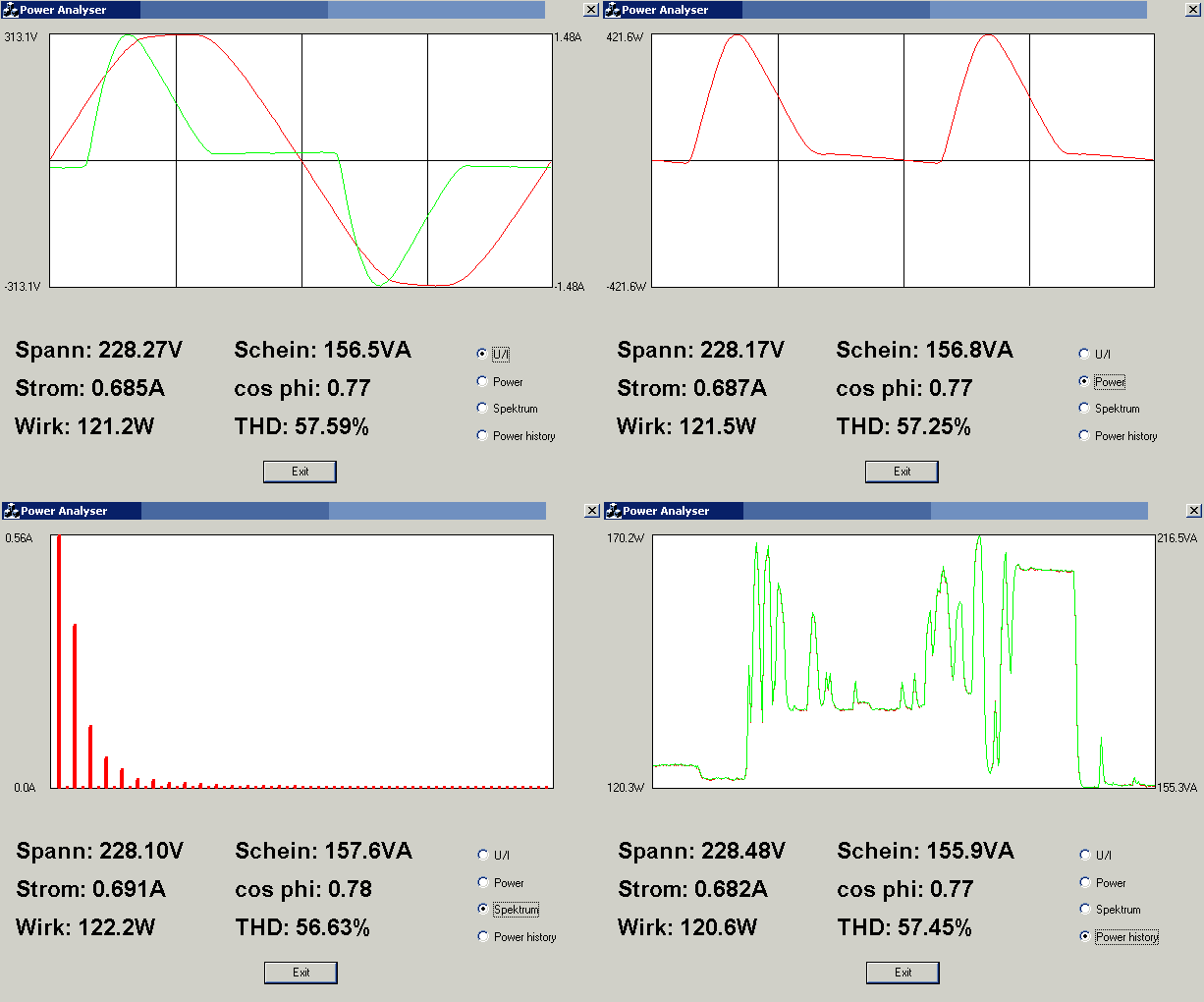

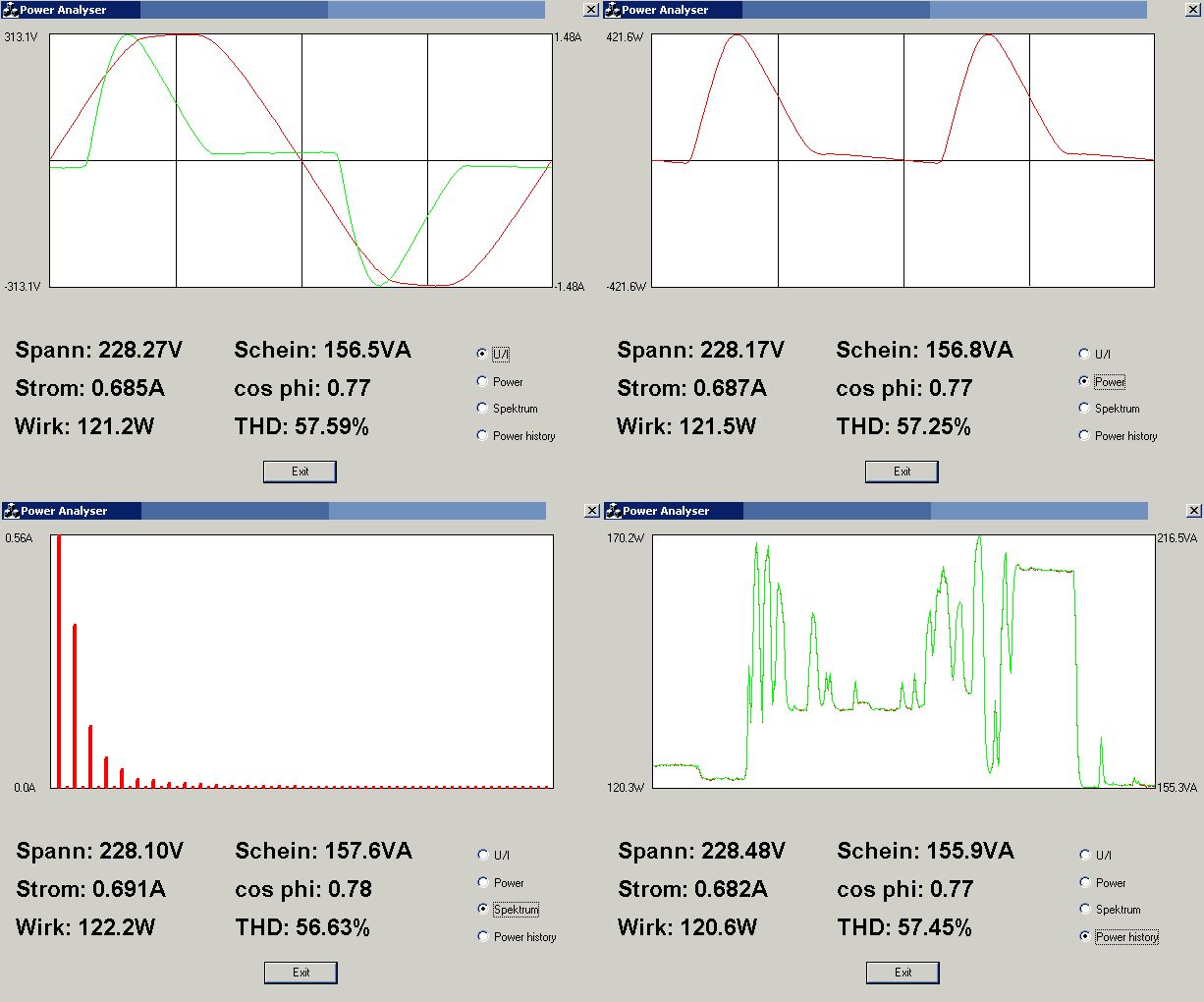

#618488
Der Eingangsstrom ist alles andere als Sinusförmig. Die Norm sagt nur,
dass die Oberwellen zu einem gewissen Prozentsatz kompensiert werden
müssen. Ein Sinus ist das also noch lange nicht.
Ich habe schon etliche Messungen gemacht, oftmals besteht ein nicht
gerade geringer Unterschied zwischen Wirk und Scheinleistung, vor allem
wenn noch eine Phasenverschiebung dazu kommt (z.B. bei Eisentrafos oder
bei Netzfiltern am Eingang). Die Unterschiede vor allem im Leerlauf
erreichen dann schnell einige 100%.
Hier mal ein paar Screenshots von Messungen an meinem PC mit passiver
PFC. Zwischen Strom (grün) und Spannung (rot) ist ein ziemlicher
Unterschied in der Kurvenform. Man sieht es ja auch an der
Scheinleistung, dass diese höher ist als die Wirkleistung.

#618959
Thomas W. wrote:
> @ Benedikt K.
> Mit welchem Messgerät/Software hast du denn die Aufzeichnung und den
> Screenshot gemacht?
Das ganze Gerät + Software ist selbstgemacht. Der Grund warum ich mir
dieses Ding gebaut habe, war ein Energiekostenmessgerät, dass mir
erzählen wollte, mein PC brauche 30W im ausgeschalteten Zustand.
Also einen 2 Kanal 16bit ADC besorgt, ein AVR errechnet Effektivwert von
Spannung, Strom und Wirkleistung und sendet diese Werte zum PC. Im
Bereich ab etwa 10W aufwärts  passen die Werte ziemlich gut vergleichen
mit einem teuren Power Analyser.
