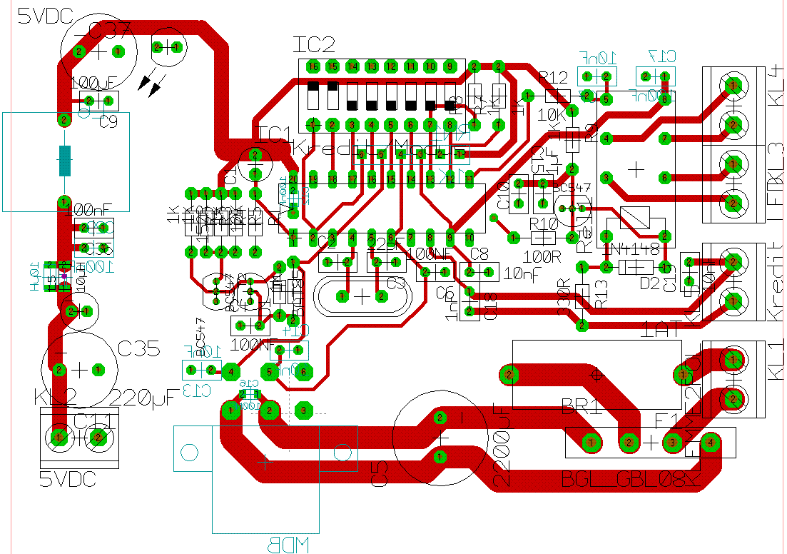

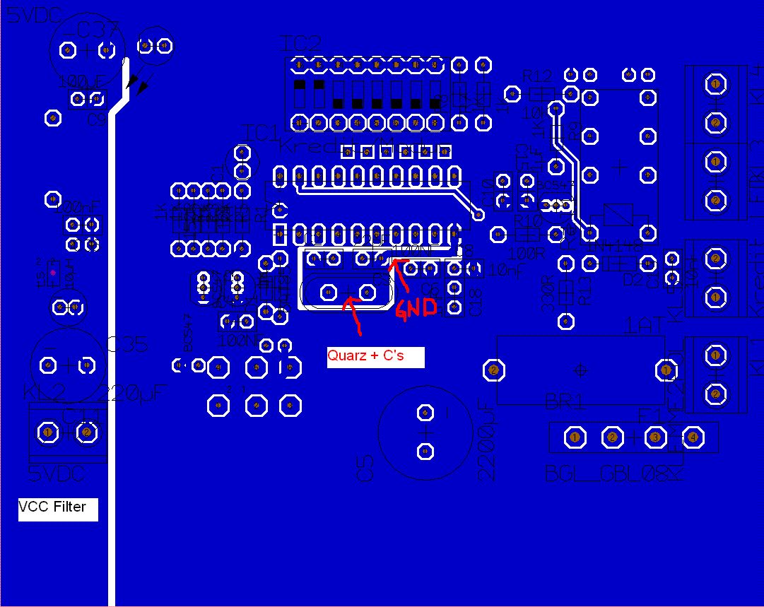

Mal ne kurze Frage an die Layoutspezialisten:
Bin gerade dabei eine Schaltung zu layouten. Hab zwar hin&wieder mal was
gelayoutet aber meist halt ohne Rücksicht auf EMV bzw. Störausbreitung,
getrennte Masseflächen etc.
Hab nun eine Schaltung welche ich "störsicherer" machen möchte. Dazu am
Eingang ein VCC Filter (siehe
Beitrag "Lange Leitung am µC- Port und Filter Frage") bei dem ich die
Filtermasse mit der restlichen Masse durch einen Schlitz trenne und nur
oben wo das VCC bzw. GND sauberer sein sollte, verbinde.
Des weiteren habe ich den Quarz Bereich mit seinen 2 Kondis wiederum
mittels Trenngraben von der restlichen Masse getrennt und mittels
separater GND Leitung mit der µC-Masse verbunden. Der Rest(Blau) ist
alles Massefläche.
Ist das nun eine gute Idee mit den Trenngräben praxistauglich oder zu
vergessen? Hab ich mal in einer Applik. von Atmel gesehen.
Bin für jeden Tipp dankbar.
mfg
Manfred
OP #620475
Miu wrote:
> Was für Signale liegen an Pin 6 und 8 an?
An Pin 6 ist Eingangssignal(Receive) eines Multi Drop Buses also im
Prinzip ein serieller Bus mit Receive und Transm. C6 dient hier als
Entstörkondi(wert 10-100nF).
Pin8 sollte unkritisch sein, hier kommt ne LED dran die hin&wieder
blinkt. LED anschluss ist die Klemme "kredit". Wiederum mit 1nF-10nF
parallel zum Led-Anschluss und nochmals 1-10nF direkt an der Klemme nach
GND.
mfg
Manfred
Gast #620485
Den GND des Quarzes wuerde ich nicht abtrennen. Eher auf der oberen
Seite alles das vertretbar ist auch mit GND fuellen und mit einem Satz
Vias nach unten verbinden.
Gast #620492
Ich würde die Massefläche am Quarz noch ein bißchen vergrößern. Hast ja
genug Platz nach unten...
Außerdem würde ich versuchen das serielle Signal nicht quer über die
Massefläche zu routen...
OP #620508
also du meinst ich sollte auf de unterseide genau unterhalb vom Quarz
auch ne Fläche machen und dann mittels Duko's die Flächen kontaktieren?
Unten ist glaub ich eine Fläche nicht machbar, da zu viele Leitungen
verlaufen und Flächen die oft unterbrochen werden, können sogar
schädlich sein (laut buch).
@Miu: Ok, Massefläche am Quarz vergrößern kann ich durchaus machen.Was
genau hat es auf sich, wenn die Leitung quer über ne MAssefläche
verläuft??du meinst, ich sollte die Leitung gerade also ohne die
Abwinkelungen routen??
Danke vorerst mal für die Tipps!
mfg
Manfred
Gast #620522
Das "quer" darfst du nicht zu wörtlich verstehen... Ich meinte mit quer,
dass du keine Signalleitung über die Massefläche des Quarzes routen
solltest...
Das Trennen der Massen würde ich übrigends über einen 0 Ohm Widerstand
realisieren.
Hast du Befürchtungen, dass du Störungen von der
Spannungsversorgungsseite einkoppelst oder durch induktive oder
kapazitive Kopplung?
Für die Eingangsseite kannst du dich mal auf
http://www.wuerth-elektronik.de/website/emc/eisos/layout/frameset.php?sector=2&selmenu=1&katid=5&lan=0
umschauen
OP #620531
> solltest...
:-) ok, dachte ich mir schon. aber da haste schon recht damit.
also du würdest die lange Trennungslinie (Filter GND mit rest) ganz
durchziehen und dann mittels 0Ohm Brücke verbinden. ok hab ich im Buch
auch stehen.
Ich habe Angst mir durch die Versorgungsleitung leitunsgeb. Störungen
einzufangen. Ich zapfe die 5VCC von einer bestehenden Platine ab (am
7805) und dann gehts mit ca. 20cm Kabel zu meiner Schaltung.
Ich verwende oft bürstenmotoren welche ein starkes bürstenfeuer
erzeugen, also ziemlich breitbandiges Störspektrum. Meine Schaltungen
spielen da oft gerne verrückt :-/. Normal sind solche Motoren von sich
aus schon entstört, aber ich kann halt nicht wissen, was, wer wie wo ans
Netz hängt.
Danke, das mit dem link, hab ich schon, hab auch schon diverse Ferrite
als Sample erhalten, wirklich grosszügige Firma muss ich sagen. Verwende
auch das Buch von Würth "Trilogie der Induktivitäten". ABer als
"greenhorn" das alles einzuhalten was da abverlangt wird von nem
layouter is schon ein bissl heavy :-/. Bin schon mal froh wenn
irgendwelche induktiven Verbraucher die am selben Netz hängen NICHT
meinen µC "verwirren" :-)

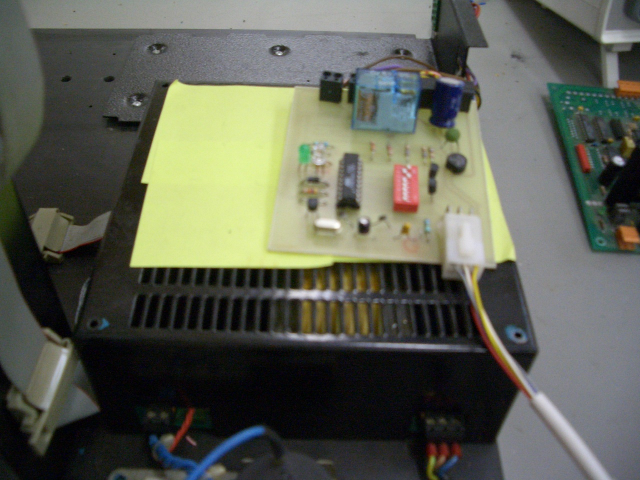

OP #620764
bezüglich der Frage wegen der Verbindung Masse-Gehäuse-Erde:
Ich hab da gerade ne Schaltung vor mir liegen, welche die Erde des
Eingangsfilters mit einen 1k5 Widerstand mit Masse der Schaltung
verbindet. Durch die Erdleiterbahn geht ein kontaktiertes Bohrloch für
einen Metallstehbolzen welcher mit dem Gehäuse verschraubt
wird-->Gehäuse liegt auf Erde.
Aus Platzgründen muss ich meine Schaltung auf diese Metallhaube(siehe
Anhang) legen und werde mir wiederum einen kleinen Metalldeckel biegen
d.h. auch mein Metalldeckel ist mit Erde verbunden. Soll ich jetzt meine
Massefläche zusätzlich  nochmals mit 1k5 zu Erde verbinden oder gleich
direkt ans Gehäuse(ohne R) Habe oben schon erwähnt, dass ich +5V & GND
von der bestehenden Schaltung abzapfe. also ist meine Massefläche
eigentlich durch den 1k5 eh schon mit Erde/Gehäuse verbunden. Soll ich
da nochmals grossflächig aufs Gehäuse gehen? Eigentliche Rezepte dafür
gibt es nicht ich weiß, is alles mehr oder weniger Erfahrungssache.
da meine Schaltung auf einen geerdeten Metalldeckel kommt (natürlich mit
Abstandsbolzen) bewirkt diese ja eigentlich auch einen Schutz oder, wie
ne art Kurzschlusswindung. Unser Prof. auf der Uni hat mal so was
vorgeführt: geerdete Metallplatte unter die Schaltung und weg war die
Störung.
Ich könnte sonst ja mal einen Anschlussclip auf der Massefläche vorsehen
und später mal(mit Oszi) testen was es bringt, diesen mit erde zu
verbinden.
#620774
@ Manfred Brunni (fredl0511)
Brille Fielmann?
Mann, das ist ja total unscharf. Verwackelt oder den Makromodus nicht
eingeschaltet?
Na dann brauchst du doch auch keine 1,5K zur Erdverbindung.
Was für eine Platine ist es denn. So nach grosser High-Tec und schnellen
Signalen sieht das ja nicht aus.
MfG
Falk
OP #620783
nene, da liegst schon richtig. is ne relativ simple schaltung. Im
Prinzip handelt es sich um eine Erweiterungskarte mit der es möglich
ist, an dem Gerät(Becherrücknahmeautomat) einen Schlüsselleser
anzuschließen. Der Becherpfand wird dann nicht wie vorher üblich mit
Münzen ausbezahlt sondern auf den Chipschlüssel gebucht.
Schnelle Signale sind auf der Platine keine drauf. das schnellste signal
kommt vom Quarz mit 12MHz. Der Bus taktet mit 9600 bits/s.
mfg manfred
