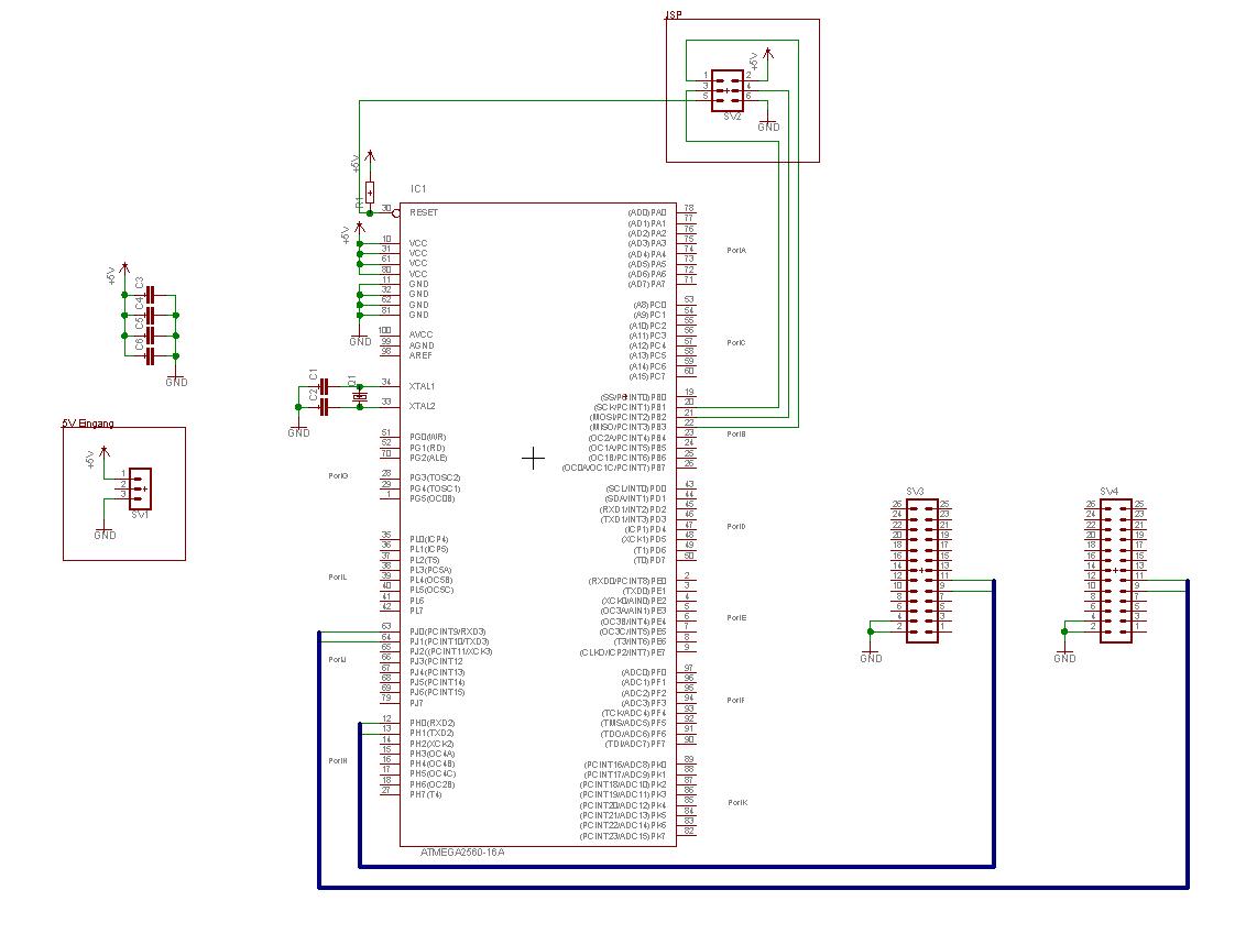

von Ralf (Gast)
Und zwar funktioniert das programmieren nicht. Wenn ich nur VCC und GND
ranhänge und dann noch die ISP anschließe kann ich das Teil nicht
programmieren.
Die Daten kommen aber unten am Mikrocontroller an (Oszi sagt das
zumindest).
Woran könnte das liegen? Ist jetzt der 3te Chip den ich probiere und es
geht einfach nichts. Bei jedem das gleiche Problem!!

von Ralf (Gast)
hallo,
Die Beschaltung ist ganz einfach, es ist nichts dran bis auf das
notwendige zum programmieren!!
- Was ist am Mega1280 alles angeschlossen? (ALLE VCC und GND
versorgt???)
=> Gemessen und es sind alle VCC und GND dran. (5V stromversorgung)
- Müsste 4xmal VCC und GND sein...
=> Jap passt
- Ist das Ding auf ner Platine oder im STK500+STK503?
=> Auf einer Platine. Aber an der Platine ist nix dran, nur der Chip
druff auf den Pads.
- Fuses Programmierbar?
=> Geht gar nichts, sobald ich versuche entweder mit PonyProg oder mit
AvrStudio versuche zu verbinden kommt ein Fehler (Device not ready und
dieser ISP Fehler beim AvrStudio)
- Schon an den Fuses rumgespielt? Steht der Takt auf Intern oder Extern?
=> Komm ja nichtmal dorthin. Der Chip ist gekauft ganz neu, also sollte
alles auf Intern stehen....
Ralf

von Ralf (Gast)
Hei Jungs,
Beschaltung ist ganz einfach. Der Chip ist dran, alle Stromverbindungen
(VCC + GND) und die ISP. Aber es geht nichts! Abblockkondensator und
WIderstand am  Reset PullUp sind dran!
Ich verwende zum programmieren den AVRISP MK2. Es ist egal auf was ich
die ISP Frequency stelle es kommt jedes mal der Fehler im AVR Studio.
Ich bin echt verzweifelt....

von Ralf (Gast)
Kann mir eventuell jemand mal ein Schematic posten wie Ihr denn den 1280
beschaltet habt????
von Ralf (Gast)
Hier ist mal mein Schematic! Könnt ihr mal drüberschaun??
Danke!
von Condi (Gast)
Und was ist mit den Notes die zur Tabelle und dem Schaltplan zur
Anschlussbelegung stehen?
von Johannes M. (johnny-m)
Bildformate
AVCC und AGND sind nicht angeschlossen. So kannst Du Port F und K nicht
benutzen!
von Ralf (Gast)
Ja aber dennoch sollte das Teil doch gehen??
von Condi (Gast)
Hast du die Notes unter der Tabelle gelesen? Besonders Note 2
von Murphy S. (student-f)

hallo,
gerade eben wollte ich den Atmega1280 in betrieb nehmen, mit gneua
derselebn konstellation(also µC auf platine  mit mindestbeschaltung ) ->
selbes Problem!!!
Habe ein STK500. Wie kann ich denn die FUSES umstellen wenn ISP aufgrund
falscher FUSES nicht zugänglich ist?
Klar: HIGH VOLTAGE PROGRAMMING.
Nur wie mache ich das beim ATMEGA1280???
Für ATMEGA32 oder ATMEGA8 ist es kein Problem, ich stecke sie ins STK500
und jumpere das STK500 dementsprechend und es geht einwandfrei. Wie
jedoch kann ich beim ATMEGA1280 per HIGH VOLTAGE PROGRAMMING die FUSES
ändern? bzw ihn für ISP zugänglich machen???
Bitte um Hilfe, weiß nicht weiter!!!

Ggf. ist deiner im Auslieferungszustand ja über den internen RC-Osci
getaktet? Dann sollteste mit der Einstellung der ISP-Frequenz < 1/4
RC-Osci ans reden bekommen!
von Markus C. (ljmarkus)
Hi.
Der m1280 ist im Auslieferungszustand auf intern 8Mhz mit Teiler 8
gesetzt, also 1 Mhz.
Habe erst gestern wieder 12 Stück verlötet und dann per ISP geflasht.
Alles ohne Probleme.
lg, markus
von haribo (Gast)
kann es problematisch sein wenn ich trotz der einstellung auf interner
quarz einen externen quarz angeschlossen hab?
hmm, hallo markus kast du mir weitere infos geben: was muss alles
angeschlossen sein? wo muss alles angschlossen sein? welche soft bzw
zusatzhardware benutzt du zum proggen?
wäre für weitere hilfe sehr dankbar
Hi.
hab nur vom STK500 (MISO, MOSI, SCK, RESET und GND). Ne das macht nix
wenn Du einen Quarz angeschlossen hast.
Die Schaltung wird von einem 5V Netzteil versorgt.
lg, markus
von haribo (Gast)
hmm, danke erstmal, dann muss i morgen früh gleich mal alle leitungen
nachmessen.
ich hab 4mal GND, 4mal Vcc, MISO, MOSI, SCK, RESET dran. und eben XTAL1
und XTAL 2(8 MHz mit 22pF gegen Masse).
Alles direkt dran, nur RESET über 10k auf Vcc, 100n Abblockkodensator
gegen Masse. Hab das ganze schon oft genauso mit einem atmega32
aufgebaut, funktioniert immer.
AGND,AREF und AVcc hab ich auch nicht angeschlossen (Fehler??).
den Mega1280 hab ich von Farnell.
Würdest du mir einen von deinen m1280 verkaufen falls ich es nicht zum
laufen krieg mit meinen??
von haribo (Gast)
ach ja, ich benutze den ISP Port vom STK500 (den mit 6 PINs)
ja kein Problem. hab noch über 100 hier liegen.
Aber ich denke mal das das Problem evt bei dir liegt, Lötbrücken oderso.
lg, markus
von haribo (Gast)
du hattest recht...jetzt lässt er sich über isp ansprechen! will nun
einen externen 8Mhz benutzen. muss ich ihn dazu auf "ext. crystal Osc.
8MHz" schalten oder?
