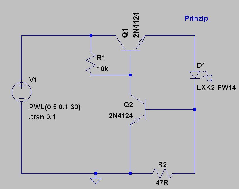

ich zerbreche mir den Kopf wie ich mit wenigst möglicht Aufwand 70 LEDs
mit einem konstanten Strom von 20mA zum Leuchten zu bringen. Die LEDs
leuchten ab ca. 3V, was ja bei jeder einzelnen LEDs sehr unterschiedlich
sein kann. Wenn ich sie alle in Reihe schalte macht das ca. 210 Volt
dazwischen eine Konstantstromquelle aber die Spannung ist sehr ungesund.
Also Aufteilung in 10 Stränge a 7 LEDs. Jetzt brauche ich ein Netzteil
was um die 24-30V liefert um genug Reserve zu haben. 7*3=21V
Vorwärtsspannung wobei jeder Strang natürlich abweichend ist. Also
brauche ich 10 Konstantstromregler um 20mA in jedem Strang herzustellen.
Das sind bei folgender Schaltung 20 Widerstände und 20 Transistoren
fällig, wenn ich eine Schaltung pro Strang verwende (siehe Anhang).
Gibt es eine bessere Variante, die mit weniger Bauteilen auskommt und
trozdem in jedem Strang 20mA konstant zur Verfügung stellt?
Vielen Dank für Eure Vorschläge im voraus.
Gruß,
René

CL2 von Supertex. Einfacher geht's nicht! Die sind normalerweise auch
nicht knausrig mit Mustern (kann man direkt ab der Website bestellen)
Gruss
rayelec

Habe was bei Conrad gefunden was der einfachsten Supertex Lösung am
nächsten kommt.
LED-DRIVER BCR402R von Infineon, hat 4 pins und hält 20mA.
Gibt es auch für 10mA und 500mA.

es gab mal eine trickschaltung mit nur einem fet. irgenwie war das gate
mit dem source verbunden oder dem drain, das machte ihn zu einer
konstant stromquelle... wenn ich mich recht erinnere....
