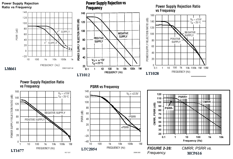

Bei National Semiconductor gibt es den Guru, Bob Pease, der hat einige Appnotes zu OpAmps verfasst. die sind sehr empfehlenswert. Das Wichtigste ist zu bedenken, dass ein OpAmp nicht 3 Anschluesse (+in,-in,out) hat, sondern 5 davon (+in,-in,out,-Vcc,+Vcc), wobei der -Vcc der Wichtigste ist. Dort versaut man's. Die PSRR ist fuer den -Vcc naemlich nur minimal. Zu den Fragen. Ja, eine Schaltung kann schwingen auch wenn jede einzelne Komponente nicht schwingt. Ja, bei opAmp ketten muss man aufpassen, zB dass der Offset nicht reinkommt.
Warum ist denn -VCC wichtiger als +VCC? Aber schonmal gut zu wissen. Gibt es eine Simulation, die erfassen kann ob eine Schaltung dazu neigt zu schwingen? Oder sieht man sowas schon in einer Transient-Analyse? Könnte mir gut vorstellen dass nicht. Vielleicht in einer AC-Analyse, wenn eine starke Überhöhung vorhanden ist? Es gibt ja auch OpAmps, die laut Datenblatt erst ab einer bestimmten Verstärkung stabil funktionieren. Kann ich das auch irgendwie in einer Analyse nachvollziehen? Natürlich glaube ich dem Datenblatt, wäre aber zu lernzwecken interresant das mal nachzuvollziehen. Was meinst du mit aufpassen, dass kein Offstet reinkommt? Weil sonst das Signal am Ausgang "nur" verschoben ist (das wäre ja sicher bei kleinen bis mittleren Verstärkungen noch kein Problem), oder einer der "hinteren" Opamps in Sättigung geht (was wiederum bei kleiner bis mittlerer Verstärkung ehr noch nicht auftreten sollte). Gibt es noch andere Probleme? Vielleicht hohen statischen Stromverbrauch? Aber das sollte der OpAmp doch vertragen, wenn die Schaltung entsprechend der Spezifikationen dimensioniert ist? Viele Grüße und schon mal vielen Dank für alle bisherigen Antworten!! Christian

Bezueglich der PSRR, schau die Kurven fuer Vcc+ und Vcc- an, sofern vorhanden. Es gibt solche bei denen verhaelt es sich umgekehrt, sind aber selten.
