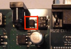

Du hast hoffentlich ein 24V/100A Netzteil genommen, damit auch
garantiert alles kaputt ist.
Was sich zuerst opfert, ist die Supressordiode (zwischen Buchse und
Grätzbrücke). Dazu sollte das Netzteil aber nur max 1A liefern können,
sonst opfert sich noch mehr.

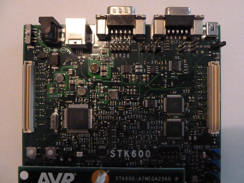

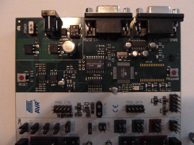

Die Diode auf dem STK500 habe ich identifiziert (Bild1, OK?). Kann ich
da irgendetwas messen? Auf dem STK600 gibt es keine Gleichrichter aber
in der Nähe der Buchse ebenfalls zwei solche Dioden (Bild2). Wie sieht's
mit denen aus?
Bin schon wieder zuversichtlicher. Robert.
#2296345
Hallo an alle Interessierten bzw. Hilfesteller.
Es gibt ein Info-Update: Nach dem ich auf dem STK500 ein bisschen
"herumgemessen" habe könnte ich feststellen, daß doch noch so einiges
funktioniert. Die größte Erkenntnis war jedoch, daß bei umgepolter
Versorgungsspannung (center -) mit dem Board scheinbar alles in Ordnung
ist:
- Der Microcontroller funktioniert, läßt sich auslesen und
programmieren.
- Das Board läßt seine Einstellungen (Spannung, etc.) lesen und setzten
und auch seine Firmware updaten.
Nun stellt sich für mich die folgenden zwei Fragen:
- Ist das ein Beweis für eine zerschossene Supressordiode (wie von Peter
vermutet)?
- Oder ist der Brückengleichrichter gestorben?
Mir fehlt leider das Wissen um den richtigen Schluß zu ziehen, wüsste
jedoch gerne die richtige Antwort bevor ich zum Lötkolben greife.
Danke.
