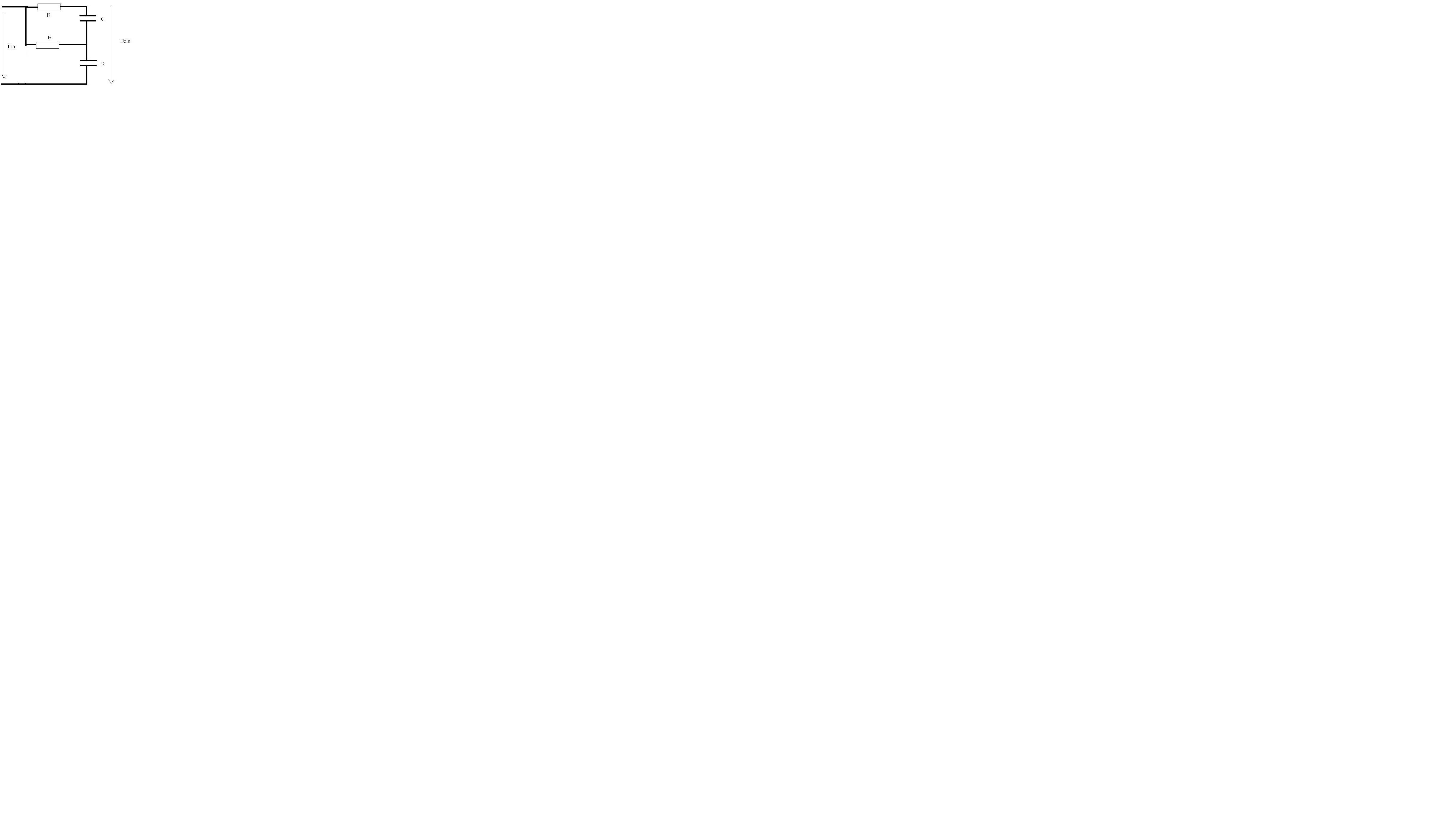

Versuche verzweifelt das folgende Filter zu berechnen. Gesucht ist die
Grenzfrequenz als Funktion von RC ( beide R und C gleich groß ), also
fg=f(RC). Irgendwie komme ich da nicht weiter, eine Simulation mit
PSpice zeigt andere Ergebnisse als von mir berechnet. vielleicht weißt
jamand von Euch wie das berechnet wird?

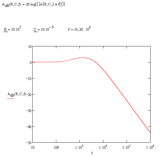

Da man sich die Ü-Fkt. wohl schwer vorstellen kann, hier nochmal ein
Bode-Plot der logarithmischen Betragsfunktion mit R=10k und C=10nF als
Beispiel.
Sieht aus wie ein Tiefpass 1. Ordnung mit Höhenanhebung.

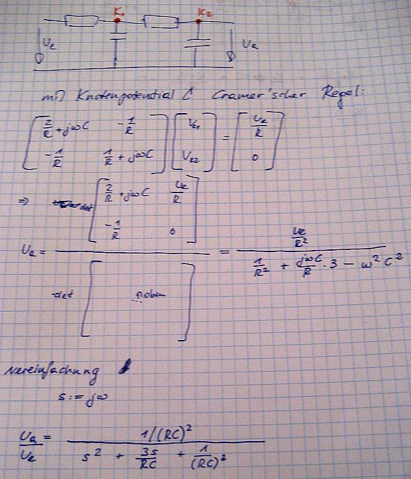

Gast #633956
@ Fallout-Boy:
...ja mit mathcad! Phantastisches Werkzeug, finde ich!
@Mario:
Deine Rechnung ist leider falsch.
Die vom Eingang aus gesehene Impedanz ist nämlich:
Z = 1/(1/R + 1/(R+1/(jwC))) + 1/(jwC)
Meine komplexwertige Übertragungsfunktion sieht auch sehr manierlich aus
(siehe Anhang). Jedoch ist der Frequenzgang, also der Betrag davon schon
etwas ausladender ;-)

Anscheinend hat noch keiner meinen Fehler bemerkt.
Die richtige Ü-Fkt lautet:
(1 + jw3RC) / (1 - (wRC)^2 +jw3RC)
Hat prinzipiell den gleichen Verlauf, wie die obige, nur eine etwas
geringere Überhöhung bei fg.
Die richtige Funktion hat Detlef_a auch hier gepostet:
Beitrag "Hilfe bei Berechnung einer Übertragungsfunktion"
Damit ich wenigsten noch was richtiges zum Thema beitragen kann, im
Anhang noch die Grenzfrequenz fg = f(R,C)
Gast #634796
:) hab ich auch gerade bemerkt.. nur die erste Grafik gesehen und
geraten, was das soll.
naja, ich habe dann die neue Lösung von Stefan rausbekommen. (brauch
wohl nicht zu posten). Ist ein Tiefpass mit Signal von einem Bandpass
addiert.
