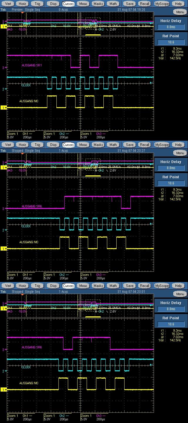

OP #643970
Hallo Falk,
habe heute noch ein paar Oszillogramme des Fehlers gemacht, sind
angehängt.
Noch einige Details zum Aufbau:
Die Schieberegister sind entsprechend ihrer Position in der Kaskade
relativ zum MC nummeriert, d.h. SR1 ist das erste, SR6 das sechste
Schieberegister nach dem MC.
SR1-SR4 befinden sich auf der Hauptplatine.
Der Fehler wirkt sich inzwischen -oder eben gerade heute- auch auf
SR1...SR4 aus, was vorher nicht so war.
Das obere Oszillogramm zeigt das Ausgangssignal des MC, das Clock-Signal
am MC und das Ausgangssignal an Q'H von SR1; das mittlere und das untere
Oszillogram zeigt jeweils den Ausgang von SR6 (2. Schieberegister auf
der Linken Frontplatine; von dort aus geht es zurück zur Hauptplatine
und von dort zur rechten Frontplatine). Die unteren beiden Oszillogramme
sind beispielhaft zwei unterschiedliche Ausprägungen des selben Fehlers,
d.h., es treten diese und auch noch andere Fehlerbilder auf, wenn die
linke Platine angeschlossen ist.
Ich hoffe, das Material ist hilfreich.
Gruß und TIA,
Harald
EDIT: Ich sehe gerade, daß sich das Signal hinter SR6 um einen halben
Clock-Zyklus verschoben zu haben scheint...

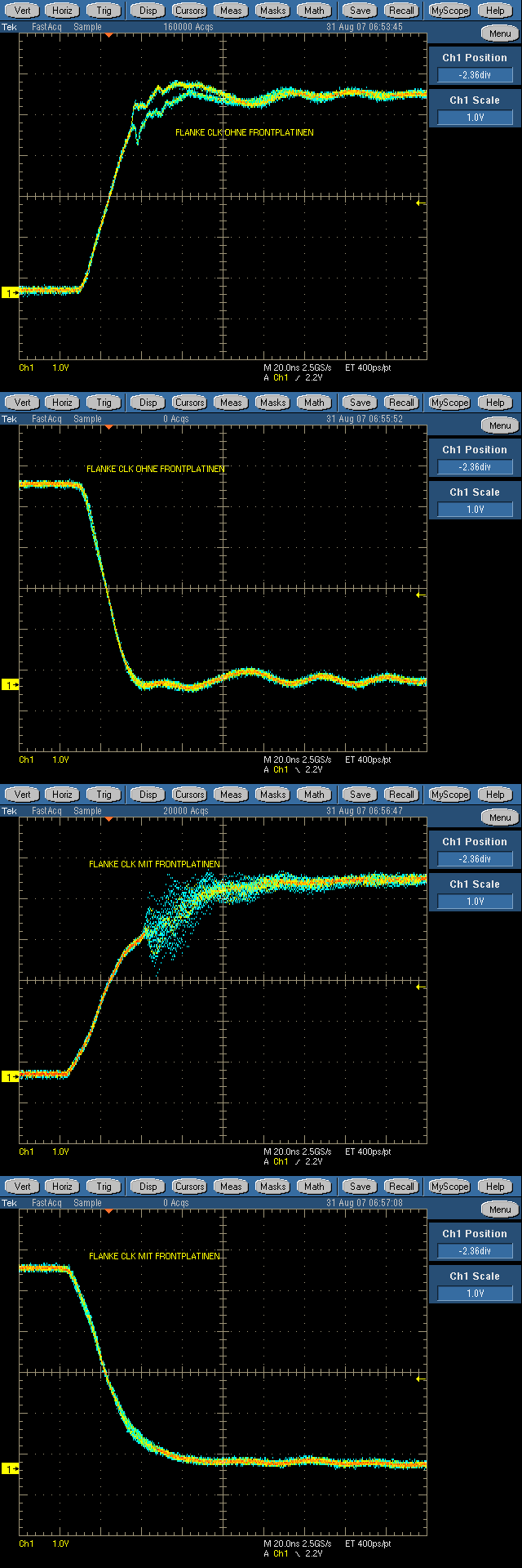

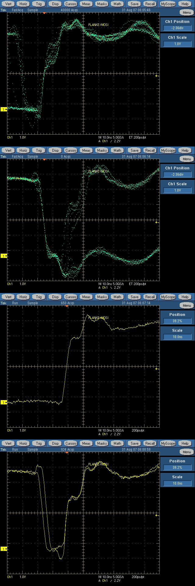

@ Harald Horn (harald_horn)
Bildformate
Ein Schaltplan wäre auch ganz brauchbar.
Das erste Oszillogramm ist relativ nichtssagend, da mit 8 Takten Daten
reingeschoben werden und gleichzeitig die Daten. welcher vorher
reingeschrieben wurden, wieder rausgeschoben werden. Du müsstest auf
jeden Fall mal zwei Übertragungen direkt hintereinander aufnehmen. Das
gilt auch für die anderen Messungen.
Warum? Die 74xx595 schalten auf der steigenden Flanke, das ist OK. Alle
anderen Screenshots zeigen das Gleiche. Wenn scheinbar Bits verschluckt
werden kann das ein Hinweis auf Reflexionen sein. Das kann man messen,
gutes Equipment hast du ja. Also schau dir die Flanken des Taktes mal
bei 10ns/DIV an, an allen Schieberegistern. Und bitte ordentliche
Masseanbindung für den Tastkopf verwenden!
Du kannst mal eine AC-Terminierung für SCK versuchen, 100 Ohm und 220pF
sind ein guter Ausgangspunkt.
Wellenwiderstand
MFG
Falk
Man sieht das in der Zoom-Darstellung jetzt natürlcih nicht mehr, aber
ich habe vorhin im Labor natürlich zwei Übertragungen hintereinander
beobachten können, und auch das vorhergehende Byte sad h aus wie das
abgebildete.
Hast du den Artikel KOMPLETT in RUHE gelesen? Dein Bild ist mit PNG
grösser als mit JPG.
PNG ist richtig, aber 256 Farben tuns auch. Damit ist das Bild nur noch
61kB.
>hier einige Aufnahmen von den Signalflanken am Eingang der 2. Platine.
Naja, MOSI ist unkritisch, das wird abgetastet. SCK ist das Problemkind!
Und es wird wahrscheinlich schlimmer als MOSI aussehen, das hat ja schon
sichtbare Stufen, nahe VCC/2. Ein Terminierungsproblem wird immer
wahrscheinlicher.
> 61kB.
ich hab hier grade nur Paint zur Verfügung. Dort konnte ich keine
Einstellmöglichkeit für solche Parameter finden, sorry.
speichern kann, das produziert vernünftige Dateigrößen...
> wahrscheinlicher.
An der CLK-Flanke scheint sich einiges zu tun, sie wird merklich
flacher.
(Vgl. Bild). Hätte ich aber auch dran denken können... ...für MOSI wird
die Leitung ja nicht wirklcih länger, da die 74HC595 ja immer ein
"frisches" Signal liefern. Bei CLK ist das natürlcih anders.
Kaum macht man es richtig, schon funktionierts. ;-)
>flacher.
Ja, aber sieht erstmal gut aus. Komisch ist, dass die fallende Flanke
sauber ist, die steigende aber komische Zappeleffekte im oberen Bereich
liefert. Hmmm.

>Schieberegister aus, nicht nur auf den Ausgang des letzten
>Schieberegisters vor der zweiten LCD-Platine.
Dann ist noch was anderes faul. Und ich tippe auf den Takt. Kanns im
Moment aber nicht genauer erklären.
>Hmm. Ich versteh nicht, was du meinst. Ein Schieberegister besteht AFAIK
>aus mehreren Flipflops; d.h. wenn ich jetzt ein Signal mit Flanken, die
>aus  welchen Gründen auch immer flacher geworden sind, durch das
>Schieberegister schicke, dann erzeugt diese ja am Ausgang wieder eine
>steilere Flanke.
Ja und? Ist doch OK.
>Eine überprüfunf im Layout ergab, daß auf der anderen Platinenseite zu
>dieser Leiterbahn +5V parallel laufen.
Das ist doch kein Problem. Ich vermute, dass da irgendwas sehr bösartig
von den Daten auf den Takt überkoppelt. Vor allem lange Leitungen mit
schlechter Masseführung machen das. Wie ist die Masse auf deinem Board?
Mach mal nen Dauertest mit 0x55 in einer Endlosschleife. Damit kannst du
Bitfehler ganz gut erkennen (Messung mit Infinite Persistence).

#646904
@ Peter Dannegger (peda)
>Setz einfach mal die Pullups von den riesigen 10k auf 1k runter.
Peter, wieder mal auf dem Starkstrom-Trip?
Wenn du die Schilderung der Fehler mal überdacht hättest, wäre dir
aufgefallen, dass es KEINE Übersprechen auf hochohmige Leitungen gibt,
sondern Aussetzer im aktiven Fall, wenn die Leitungen aktiv vom uC über
den MUX getrieben werden. Die 10K sind damit quasi unsichtbar! Ebenso
wie die 1K nichts nenenswertes ausrichten. OK, 100 Ohm würden den AVR
ins Schwitzen bringen. Willst du das?
