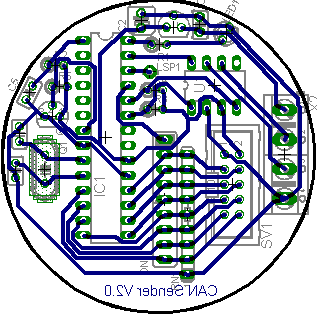

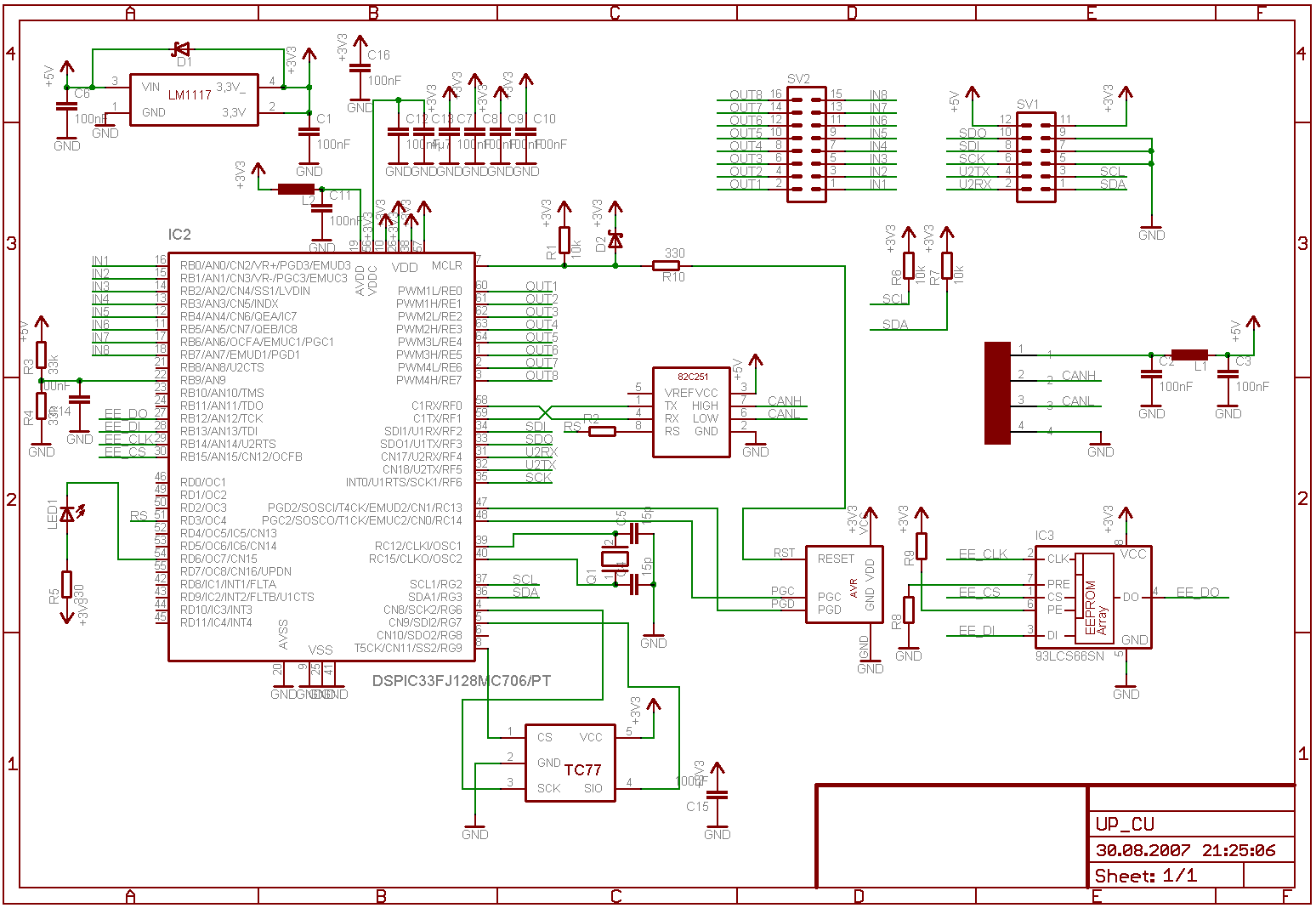

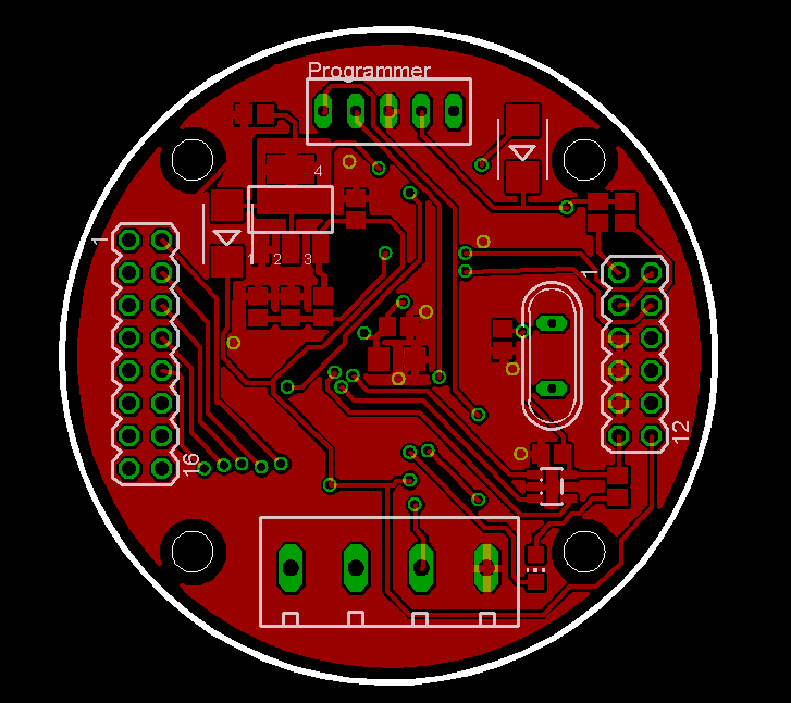

Ich habe einen kleinen Hausbus. Wobei das Haus mehr ein erweitertes Zimmer ist. Bis jetzt habe ich die Platinen entweder selbst geätzt oder mittels Adapter auf Lochraster gemacht. Solche Adapter zB: Beitrag "[V] SMD Adapterplatinen" Nur habe ich leider nicht mehr so die Zeit, deshalb habe ich überlegt mal eine relativ universelle Platine machen zu lassen, die dann nur entsprechend erweitert werden muss. Ich benutze dsPIC Mikrocontroller, da die schon einen CAN onboard haben. Ich habe mal einen Schaltplan gekritzelt und etwas geroutet. Rausgekommen ist ein schönes kleines rundes Platinchen, das 50x50 groß ist. Es passt also locker in normale Unterputzdosen etc. (Ist sogar noch Luft aussenrum für Kabel). Der Bus wird an eine Schraubklemme angeschlossen. Es werden vier Leitungen benötigt für CAN und 5V Versorgung. Die Versorgungsspannung muss nicht übertrieben stabil sein, da der µC über einen 3,3 V Regler betrieben wird. Auf der Platine sind folgende Features festverdrahtet: - LED - Spannungsteiler um die Versorgungsspannung zu messen - Temperatursensor - CAN Transceiver - EEPROM Diese Komponenten sind natürlich optional und können unbestückt bleiben, wenn sie jemand nicht braucht. Um die Karte einfach erweitern zu können, sind zwei Stiftleisten darauf. Dort können dann Aufsteckmodule draufgebastelt werden. Auf den Stiftleisten sind: - 8 digitale Ausgäne oder PWM Ausgänge - 8 digitale Eingänge oder Analoge Eingänge oder Encoder Interface - I²C - Uart - SPI oder 2. Uart - 3,3 V - 5 V Also alles was man braucht um bequem erweitern zu können. Als Controller können bestückt werden: - dsPIC33FJ128MC506 - dsPIC33FJ64MC506 - dsPIC33FJ128MC706 Damit hat man bis zu 128kB Flash mit 16kB RAM bei 40 MIPS. Ausserdem noch so schöne Sachen wie 12 bit ADC, DMA, Encoderinterface und was man sonst noch braucht. Wenn jemand Interesse hat könnte ich paar mehr machen lassen, dann wird’s deutlich günstiger: Bei 15 stück sinds ca 14 €. Bei 25 stück sinds ca 10 €. Bei 75 stück sinds ca 6 €. Also diskutiert mal oder gebt mir Bescheid ob Ihr Interesse habt und wenn ja an wie vielen. Dann mach ich einen Thread im Markt auf und mach ne Sammelbestellung.
Kein Feedback? Warum besteht denn daran kein Interesse? Liegt es am dsPIC?
Für mich ja, ist nicht so leicht lötbar, Platine ist super. Kommt für mich noch dazu, dass ich mit MBasic programmiere, dein Projekt ist sicher in C oder Assembler. Mein Favorit ist jetzt das Projekt von Hugo. Beitrag "Eingabepanel mit CAN-Bus Entwicklung"
Helmut Holm wrote: > Für mich ja, ist nicht so leicht lötbar, Daran solls nicht scheitern. Wenn jemand liweb fragt, kann ich ihm die Platine auch bestücken. > mich noch dazu, dass ich mit MBasic programmiere, dein Projekt ist > sicher in C oder Assembler. Ja, C sollte man wählen um diesen Controller zu programmieren.

Was fürn Gehäuse? Ich hab das Ding nur rund gemacht, dass es in eine Unterputzdose passen würde. Du kannst es natürlich auch in jedes andere Gehäuse stecken, das größer als 5cm x 5cm ist. Es sind ja 4 Bohrungen in der Platine. Damit sollte man sie in jeder Art Gehäuse unter bekommen. Oder einfach Füße dranmachen und auf den Tisch stellen.
