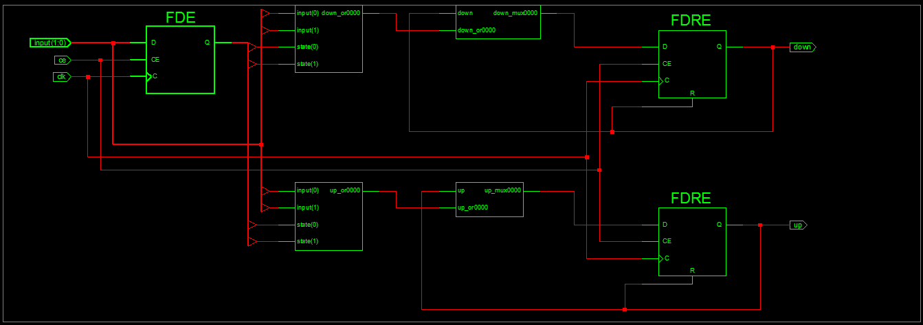

ich habe folgenden Code für die Auswertung eines Drehgebers (2 Bit
Gray-Code) geschrieben.
-- Eingangssignal vom Drehgeber
signal input: std_logic_vector(1 downto 0);
signal state: std_logic_vector(1 downto 0) := (others => '0');
if rising_edge(clk) then
  if ce = '1' then
    state <= input;
    case state & input is
      when "0001" => up <= '1';
      when "0010" => down <= '1';
      when "0100" => down <= '1';
      when "0111" => up <= '1';
      when "1000" => up <= '1';
      when "1011" => down <= '1';
      when "1101" => down <= '1';
      when "1110" => up <= '1';
22
23
      when others => null;
24
    end case;
25
  end if;
26
27
  -- up und down sollen nur einen Takt lang aktiv sein,
28
  -- deshalb werden sie hier wieder zurückgesetzt
29
  if up = '1' then
30
    up <= '0';
31
  end if;
32
33
  if down = '1' then
34
    down <= '0';
35
  end if;
36
end if;
Daraus baut XST die angehängte Schaltung. Meine Fragen dazu:
- Ist es nötig "input" ganz am Anfang noch mal in ein Register zu lesen
(vermutlich ja), oder ist es ausreichend dass das Signal erst nach der
LUT registriert wird?
- Wozu sind die Multiplexer vor den Ausgangs-FF gut? Sollte es nicht
reichen, dass der Reset-Eingang der FF beschaltet ist?
Danke
Andreas
Gast #644772
Hallo
Das erste Register muss schon am Anfang sein, denn die case soll ja die
Folge von input zu state erkennen.
Was XST genau aus deiner Schaltung macht ist mir auch nicht klar. Auf
jeden Fall ist das Zurücksetzten von up unnötig (und falsch). Es reicht
up unterhalb von rising_edge(clk) auf 0 zu setzten, denn state zu input
ist nur für eine Periode unterschiedlich (siehe case).

OP Admin Persönliche Seite #644800
Das funktioniert schon so, die Frage ist nur ob es korrekt bzw. guter
Stil ist, ein externes asynchrones Signal kombinatorisch zu verarbeiten,
oder ob man es grundsätzlich vorher registrieren sollte.
Ist unnötig umständlich, aber nicht falsch.
Jetzt fällt mir gerade der subtile Unterschied zwischen den beiden
Varianten auf: wenn CE für zwei Taktperioden high wäre könnte up/down
mit meiner Variante nicht zweimal hintereinander '1' werden. Bei der
Default-'0'-Variante legt die Synthese deshalb CE über Inverter an R,
bei der if-Variante den Ausgang des FF. Den Multiplexer kann ich mir
aber immer noch nicht erklären.
Andreas
Gast #644820
So meinst du das. Das Input Signal muss synchronisiert werden, da es in
zwei unabhängige Register gespeichert wird (state und up).
Das Falsch habe ich in Klammern geschrieben, da es in deiner Schaltung
nicht zu einem Fehler kommen kann. Mal Angenommen, up würde in der case
über mehrer Perioden auf eins gesetzt, weiter unten wird es aber auf 0
gesetzt, was dazu führen würde, dass es in der case wider auf 1 gesetzt
würde. Das up würde "Toggeln". Vermutung, die Synthese erkennt nicht,
dass up nur für eine Periode auf eins gesetzt wird, daher wird der
Multiplexer für das Feedback von up implementiert (es soll "Toggeln").
Gruss ----
Gast #645299
IMHO liegt das Problem im Verständnis der Rangfolge (Prioritäten) in
einem FF
und im einem Prozeß:
(1) In einem (Xilinx)-FF ist reset (if R = '1' then Q <= '0')
höherwertige als set (if s = '1' then Q<= '1'),
und set höherwertig als Dataenable (if ce = '1' then Q <= D). Q ist der
FF Ausgang, R|S|CE die synchronen FF-Eingänge.
(2) In einem Process ist die letzte Zuweisung die höchstwertige, also
bei
 q <= '0';
 q <= '1';
 q <= '0';
wird die letzte Zuweisung q <= '0' ausgeführt (Synthetisiert).
(3) jede zuweisung in einem getakteten Prozess "wird zu einem FF".
Punkt (3) erklärt warum state zu einen FF mit Ausgang state wird.
Punkt (2) und (3) erklären die LUT vor dem Ausgangs-FF: Das Rücksetzten
ist hochprior (wird also unabhängig von CE ausgeführt) und damit in das
R Signal umgeformt, der CE-Zweig ist niedrig-prior wird also zum
datenenable mit vorgeschalteten Multiplexer.
Mit folgender Beschreibung sollte nur R und S des FF genutzt werden:
--hilfsignale
tmp      <= state & input;
set_up   <= '1' when tmp = "0001" or tmp = "0111" or tmp = "1000" or tmp = "1110" else '0';
set_down <= '1' when tmp = "0010" or tmp = "0100" or tmp = "1011" or tmp = "1101" else '0';
process(clk)
begin
  if ce = '1' then
    state <= input;
 end if;
 if NOT ((set_up = '1') and (ce = '1')) then
    up <= '0';
 else
   up <= '1';
 end if;
 if NOT ((set_down = '1') and (ce = '1')) then
    down <= '0';
 else
22
   down <= '1';
23
 end if;
24
end if;
25
end process;
Ich habe dabei das beispiel von Gast ungeformt. Mehr zu "woher kommt der
(blöde) Mux vor D findet sich in:
http://www.xilinx.com/xlnx/xweb/xil_tx_display.jsp?sTechX_ID=kc_priorities&iLanguageID=1&iCountryID=1
OP Admin Persönliche Seite #645345
1, 2 und 3 sind mir klar, wie du auf deine Schlussfolgerung kommst aber
nicht.
R hat höhere Priorität als D/CE. Q liegt auf R. Sobald also Q aus irgend
einem Grund high wird (if up = '1') wird das FF resettet (up <= '0'),
egal was an D/CE passiert (die if-Abfrage kommt nach dem case). Passt
soweit zu meinem Code. Warum muss Q jetzt noch an den Multiplexer? Habe
ich da einen Denkfehler, oder XST?
Danke für das Beispiel, ich werde es morgen mal ausprobieren.
Den Artikel von Xilinx kenne ich, hat mir aber nicht weitergeholfen.
OP Admin Persönliche Seite #645390
Falk Brunner wrote:
> Was soll denn das? RS-FlipFlop? Wo leben wir denn?
> Für die solide Auswertung eins Drehencoders braucht man 4 D-FlipFlops.
> Zwei um die Eingangssignale zu sampeln
...danke, das beantwortet endlich meine Frage #1.
> und zwei zum Verzögern. Aus
> diesen vier Signalen dekodiert man dann up/down.
Ich möchte dass up/down jeweils nur für einen Takt aktiv ist, auch wenn
langsamer abgetastet wird, darum der Reset.
Gast #645444
OK jetzt verstehe ich besser, dich stört nicht der Mux vor D, sondern
das der Muxer auch von Q abhängt.
Es liegt am XST, IMHO braucht der unbedingt ein elsif um den das
resetsignal nicht an D zu legen. Das ist IMHO die Aussage der
Application Note. "Wenn du einen reset willst, dann schreibe es
unbedingt so (mit elsif)". Man kann dasselbe verhalten in VHDL auch
anders beschreiben, aber dann "murkst er mit Multiplexer vor D herum.
Das ist das übliche problem
mit VHDL Synthese, jeder Hersteller hat seine eigenen festlegungen wie
der VHDL-code für ein "ordentliches" FF auszusehen hat. Da wird der VHDL
code nicht groß analysiert, sondern stur nach der Struktur (hier elsif)
gesucht
Und dann ist es nach meiner Erfahrung für den XST einfacher, wenn jedes
Q extra geschrieben wird. Folgend eine Beschreibung nach deinem Beispiel
process(clk)
begin
 if ce = '1' then
    state <= input;
 end if;
 if up = '1' then
   up <= '0';
 elsif ce = '1' then
    end case;
  end if;
   if down = '1' then
22
    down <= '0';
23
   elsif ce = '1'
24
25
26
27
28
29
30
    end case;
31
  end if;
32
33
end if;
34
end process;
Das ist wie gesagt eine codeumformung um die FF Beschaltung zu
"optimieren". Eine drehgeberumformung schreibt man aber wie falk
andeutet
anders. Wobei es schön wäre genau zu wissen welchen output der drehgeber
für up und down erzeugt. Im folgenden Artikel rate ich mal ein bißchen.

OP Admin Persönliche Seite #645502
Danke für den Code. Ich wollte erst mal die einfache Version
implementieren, die nur zwei Zustände auswertet (C-Code von
http://dse-faq.elektronik-kompendium.de/dse-faq.htm#F.29), weil manche
Drehgeber nur einen Zustandswechsel pro Schritt liefern.
Sorry dass ich das mit dem CE nicht genauer erklärt habe: das wird im
FPGA erzeugt und sorgt nur dafür dass die Eingänge nicht mit der vollen
Frequenz von xx MHz abgetastet werden. Das sollte die Auswertung
störsicherer machen als wenn man jeden noch so winzigen Impuls
auswertet.
#645876
@  Andreas Schwarz (andreas)
>Wenn das Flipflop mit dem langsamen CE arbeitet ändert sich up/down nur
>beim CE,
Ja.
> es soll aber nach jedem Setzen nur einen Systemtakt lang aktiv
>bleiben (damit man mit dem Ausgang z.B. direkt einen Zähler hochzählen
>kann).
Gut, auch das ist kein Problem. Nimm einfach zwei FlipFlops die mittels
CE die Daten abtasten. Der Dekoder läuft dann mit vollem Takt. Fertig.
Aber was soll das denn am Ende? So ein Dekoder besteht aus VIER
popeligen FLipFlops und minimaler Logic. Denn kann man problemlos auf
der vollen Geschwidigkeit laufen lassen, Stromverbrauchs ist da kein
Thema. Und das Reagieren auf "Störimpulse" wird mit dem langsameren Takt
auch nicht wirklich besser. Besser ist da eine Filterung per RC-Glied
oder per "Software" über digitale Mittelwertbildung.
MfG
Falk
