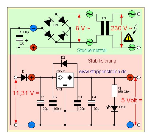

Ich will ein Ladegerät für meinen MP3-Player bauen.
Der Akku wird normalerweise über den USB-Port geladen.
Würde das mit diesem Schaltplan funktionieren wenn ich einfach eine
USB-Buchse hinten anschließe?
Wieviel Strom zieht der MP3-Player dann ungefähr?
Ich hoffe ihr helft mir, Danke.

Ja, das wird so funktionieren.
Solche Geräte gibt es auch fertig zu kaufen, sogar gleich mit USB-Buchse
dran. So tut es auch ein USB-Hub der powered Sorte, ein Computer muss
dann nicht angeschlossen sein.

Wenn sich der Player an die USB-Specs hält, zieht er nicht mehr als
500mA und das auch nur nach vorheriger absprache mit dem PC/Hub. Die
Schaltung oben sieht so schon mal ganz gesund aus. Man könnte allerdings
noch eine Feinsicherung nebst Varistor und ggf. X2 Kondensator in den
Netzeingang packen (Überspannungsschutz, Überlastschutz,
Blindleistungskompensation). Den 7805er kann man für weniger Abwärme
durch einen MC34063 ersetzen, Schaltung wie im Datenblatt. Der Chip hat
wenn ich mich recht erinnere auch eine Art Überlastschutz on board. Oder
aber man kauft sich für rund 10 Euro einen fertigen Adapter
(langweilig).

Zwischenfrage: Welche Funktion hat die Diode D2 über dem Stabi-IC VR1?
Martin
von Kojote (Gast)
hi Martin,
die Diode D2 schützt den Spannungsregler für den Fall das die
Eingangsseite der Schaltung schon Stromlos ist und der 100µF Kondensator
sich entlädt bzw am Schaltungsausgang noch der Akku hängt, damit in den
Ausgang vom Spannungsregler kein Strom fließen kann, weil das mag er
nicht.
Eine genauere Erklärung steht glaube ich auch im Datenblatt vom 7805
wenn ich das richtig im Kopf hab.
gruß Kojote

von Safety (Gast)
@Kojote
> Application with high capacitance loads and an output voltage
> greater than 6 volts need an external diode (see fig. 33) to protect
> the deviceagainst input short circuit. In this case the input voltage
> falls rapidly while the output voltage decrease slowly. The
> capacitance dischrges by means of the Base-Emitter junction of
> the series pass transistor in the regulator. If the energy is
> sufficently high, the transistor may be destroyed. The external
> diode by-passes the current from the IC to ground.

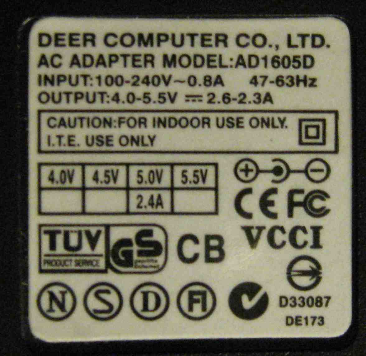

Das Netzteil ist ein Schaltnetzteil( leichtes Gewicht und
Eingangsspannung 100-240 V) was mich bei genauerer Brtachtung aber etas
verwundert ist, dass bei der Ausgangsspannung ein recht weiter Bereich
von 4-5.5 Volt angegeben ist. Das ist doch nicht USB-Normgerecht oder?
Würde es evlt etwas bringen einen großen Kondensator zur Glättung
einzubauen?
Ich hab mal das Typenschild abfotografiert.
Schonmal Danke für eure Tipps!
Tim Holzner
von Johannes S. (johanness)
Da in der Tabelle auf dem Typenschild nur eine Belastbarkeit für 5V
angegeben wird denke ich, dass die Werte für verschiedene Bestückungen
(Z-Dioden?) gelten und du die 5V-Version hast.
Die USB-Norm kenne ich jetzt nicht (wollte mir mal was runter laden, die
Webseite gab die aber nur für gut zahlendes Publikum frei), aber ich
denke das mit der Welligkeit ist relativ unkritisch. Ich würde mir da
einfach keinen Kopf machen, ähnliche Geräusche machen bei mir seit
Jahren einige Kombis aus Schaltnetzteil und Gerät mit eigenem
Schaltregler (Telefone, externe Festplattengehäuse, Akku-Ladegeräte, in
sehr verschiedener Lautstärke) und bisher ist noch nichts passiert.
