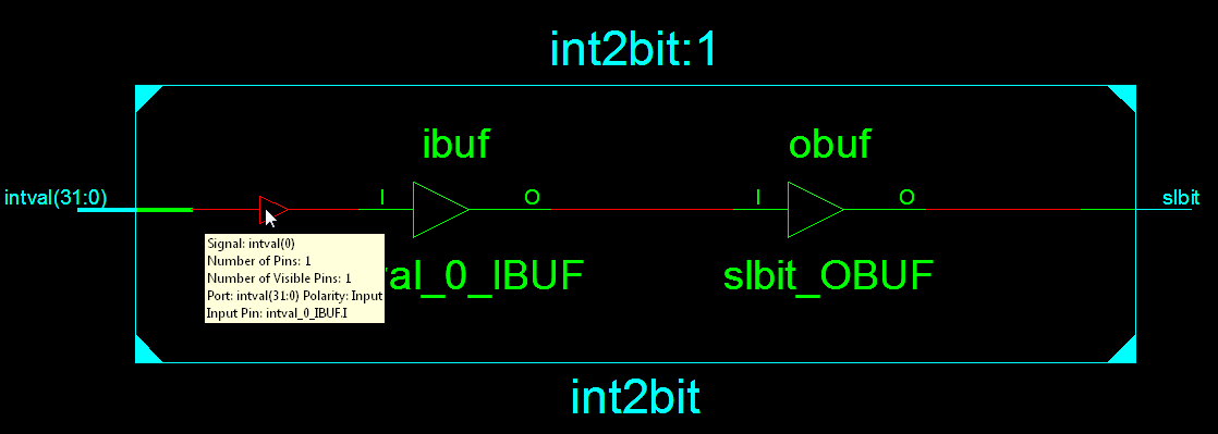

Moderator (Firma: Titel) Persönliche Seite #4481752
Zack - so isses schrieb:
> zu slv zu konvertieren
Wo steht in diesem URALTEN Thread irgendwas von einem Vektor?
Michael Eckl schrieb:
> oder...
> stdlogic_sig <= '0' WHEN integer_sig = 0 ELSE '1' WHEN integer_sig = 1;
Das ist unschön, weil es ein Latch geben könnte...
Aber wenns schon sein muss hier noch ein Vorschlag:
library IEEE;
use IEEE.STD_LOGIC_1164.ALL;
use IEEE.NUMERIC_STD.ALL;
entity int2bit is
    Port ( intval : in  integer;
           slbit : out  STD_LOGIC);
end int2bit;
architecture Behavioral of int2bit is
function to_std_logic (I: integer) return std_logic is
begin
  if (I mod 2 = 0) then
    return '0';
  end if;
  return '1';
end to_std_logic;
begin
22
23
   slbit  <= to_std_logic(intval);
24
25
26
end Behavioral;
