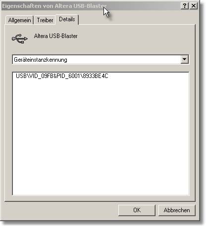

Danke für die Info, Bestellung ist schon raus. Hab gleich noch die Adapterplatine von HSMC auf GPIO bestellt. Danach hab ich schon einige Zeit gesucht. Hab jetzt versucht auf meinem Notebook den Usb-Blaster und einen FTDI-kompatiblen Usb->Serial Konverter zu betreiben, da ist mir aufgefallen, dass sich die beiden Treiber anscheinend nicht gemeinsam verwenden lassen.
#668386
> dass sich die beiden Treiber anscheinend nicht gemeinsam > verwenden lassen. Sowas passiert, wenn die Hersteller keine eigene PID beutzen, sondern die von FTDI standardmäßig verwendete PID 6001. USB->serial Konverter haben meist die original PID, sofern mit dem FTDI ausgestattet. Der original USB-Blaster hat eine eigene PID, glaube ich. Joachim Aber ich benutze doch den original USB-Blaster Treiber von Altera.
#669289
Ja, ich auch ;-)
Dann sieh mal, was für ne PID der hat :-))

@Johannes Das Problem hatte ich auch Ich bin mir nicht mehr ganz sicher aber ungefähr so hab ich's gemacht: Ich habe die ganzen dlls umbenannt und im ftiport.ini die neuen Namen eingetragen. z.B.: [SourceDisksFiles] ftser2k1.sys=1,i386 ftserui21.dll=1,i386 FTLang11.Dll = 1,i386 ftcserco11.dll = 1,i386 (ich habe bei allen einen 1 an den Schluss gehängt) Danach musst du bei einem von beiden(USB-Blaster oder Serial) die Treiber neu installieren und die umbenannten dlls verwenden. Wenn du es nicht hinkriegst kann ich morgen in der Firma nochmal nachschauen wie es genau funktioniert. Grüße Clemens Also ich hab beim USB-Blaster die gleiche PID: "USB\VID_09FB&PID_6001\91D28408" Clemens, danke für die Anleitung, das würde bedeuten, dass ich bei der Treiberinstallation sämtliche Namen der Dlls suchen und umbenennen muss?

Hallo zusammen Ich weiss der letzte Beitrag ist schon ein weilchen her, aber ich bräuchte Hilfe zu dem Thema USB Blaster und USB=>Seriel Wandler welche gleichzeitig am PC gebraucht werden Ich habe bis jetzt mal ausprobiert ob es funktionieren würde die PID auf dem Serial Wandler zu ändern(von 6001 auf 6010), die PID zu ändern hat funktioniert, aber leider kann ich immer noch nicht beide gemeinsam nutzen. Das mit den dll umschreiben habe ich auch gemacht, weiss aber dort nicht ob ich richtig gemacht habe. Ich danke jetzt schon für eure Hilfe.
