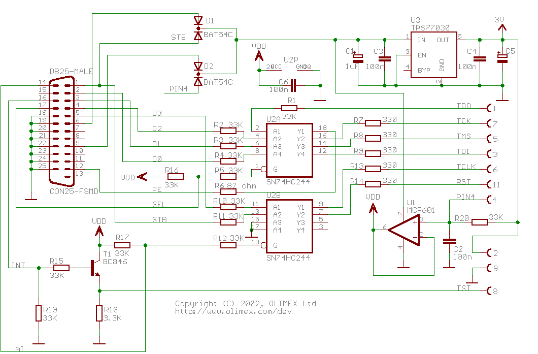

ich habe mir einen JTAG adapter für die MSP430 serie gebaut,nach dem
schaltplan von olimex, nur dass ich eine externe stromversorgung
verwende so dass ich den tps77030, den OP und die beiden dioden
weggelassen habe.

Und wie hast Du die Stromversorgung des '244 realisiert?
von µluxx .. (uluxx) Benutzerseite
extern, auch mit den 3,3V die den Controller versorgen...
ist das zuwenig? ich hab das erstbeste datenblatt eines 74HC244
genommen, da steht 2-6V...
Zu klären wäre, ob deren Ausgangs-High-Pegel der Druckerschnittstelle
genügt, um als High-Pegel erkannt zu werden.

hmm aber wenn ich den mit zB 5V speise, ist das dann nicht schlecht für
den MSP? also wenn erd dann 5V pegel an seinen eingängen hat?
uLuxx
muss genügen, TI hat das in seiner APNote auch so gemacht, da wird das
74AHC244 mit 3V versorgt, bei mir ist es ein 74HC244 das mit 3,3V
versorgt wird.

Mit einem MSP430F2272...ich habe inzwischen einen Fehler gefunden, der
Transistor der den Testpin auf High zieht war kaputt, hab ihn durch
einen kompatiblen ersetzt, jetzt geht er auf high, aber funzen tuts
immer noch nicht.
uLuxx
habe das problem jetzt(hoffe ich) gefunden, der LPTPin der dafür
zustandig ist die Gates des 74HC244 zu öffnen, indem er Pin 1 auf GND
zieht, kriegt keinen lowpegel zustande, im High ist er auf 4,5V und im
"Low" auf 4,3V, ich denke der ist hin oder?
Oder ist das bei dem "normal"?
