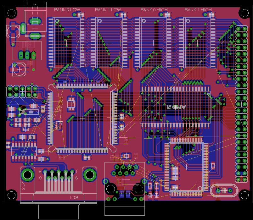

Ich denke es ist schon moeglich ein (einfaches) Board mit dem Controller
auf zwei Lagen zu quetschen. Die Massefuehrung ist dann sicher nicht
mehr optimal aber ich habe schon viel schlimmeres (funktionieren)
gesehen. Inzwischen habe ich aber auch ein Paar andere 4-lagige
Projekte, vielleicht mache ich das Board nochmal neu mit 4 Lagen.
Ein Bildchen von meinem Versuch fuer 2 Lagen mal im Anhang.
Offensichtlich noch nicht ganz fertig geroutet und ein Paar
Kondensatoren mehr wuerden auch nicht schaden, mit ein bisschen
quetschen lassen sich auch noch ein paar weitere Pins vom Prozessor auf
die Stiftleiste legen. Nun liegt das Projekt aber schon seit Monaten
(Jahren?) unangetastet hier herum, ermutige mich mal jemand daran
weiterzuarbeiten :-)

Das Board hat vorgesehen: 2 MB SRAM, 1..2 MB Flash, Ethernet (LAN91c96)
und die Siftleiste fuer Erweiterungen. Allerdings bin ich mit der
Belegung der Stiftleiste noch nicht zufrieden. Und ich bin am Ueberlegen
den Ethernet-Chip und die RS232-Buchse durch o.g. USB-Baustein zu
ersetzen - aber dann muss ich quasi das ganze Board neu routen... mal
sehen was ich mir in den naechsten Tagen noch ueberlege.

Allerdings ist es natuerlich keine gute Idee so anzufangen wie mir das
im Moment vorschwebt: neue Entwicklungstools auf neuer (und
wahrscheinlich nicht funktionierender) Hardware zu entwickeln mit
anderen Tools die ich vorher nicht ausprobiert habe. Das kann eigentlich
nur schief gehen. Also sollte ich mir vielleicht erstmal ein
funktionierendes CPU32 System besorgen um die Idee mit dem FT2232
auszutesten und erst wenn ich weiss das das tatsaechlich klappt meine
Platine bauen... nur wo soll ich das hernehmen? Mal sehen ob in den
naechsten Wochen was bei eBay auftaucht. Andere Vorschlaege?
Kannst ja, wenn du willst, dein Schema mal hier posten.
Da ich den '332 recht gut kenne, finden wir dann zusammen schon anhand
des Schemas raus, ob das läuft oder nicht ;-)
