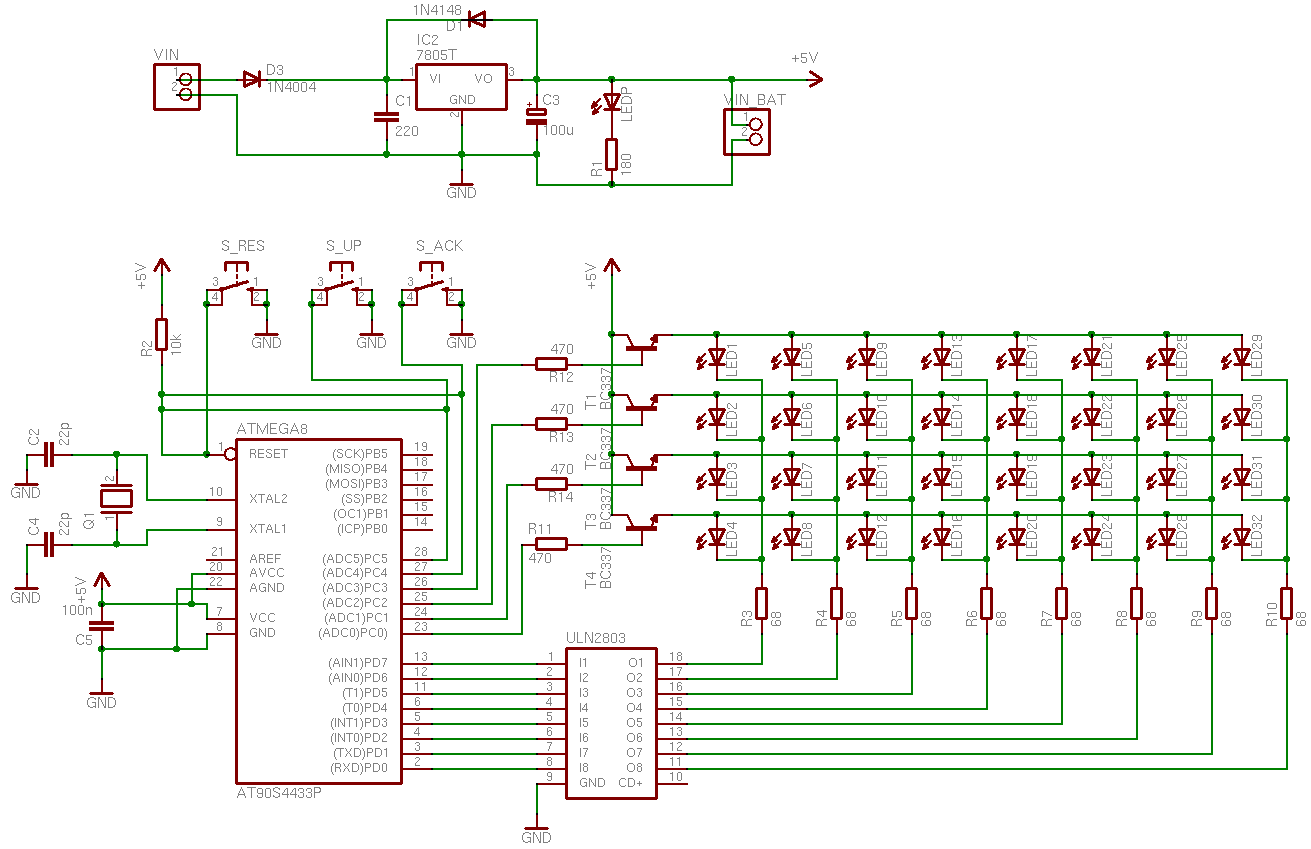

Hallo Forum, ich plane mir eine etwas abgefahrene Uhr zu bauen, welche ihre Ausgabe mit LEDs bewerkstelligt. Hierzu brauche ich insg. 32 LEDs (etwas weniger waeren auch OK gewesen aber mehr sind kein Problem). Ich will immo nicht zu sehr auf die Funktionsweise der Uhr eingehen. Im Anhang ist mein erster Schaltplanentwurf mit einem gemultiplexten LED-Array. Ist die Sache so in Ordnung oder habe ich da noch einen groesseren Fehler drinnen? Vor allem: sind die Widerstaende so OK? Im Tutorial sind die Widerstaende ja zeilenweise verwendet allerdings hat dort eine Zeile auch nur 4 Spalten. Ich hab jetzt 4 Zeilen mit 8 Spalten und daher die Widerstaende wie im Schaltplan geschalten -- muesste alles OK sein aber ich wollte lieber nochmal nachfragen bevor ich mich ans Layout mache. Hoffentlich reisst mir jetzt keiner den Kopf ab weil's ja schon etliche Artikel zu dem Thema gibt. Allerdings: Wenn sich jemand mehr fuer diese Uhr interessiert... kann er gerne fragen ;) Ich hab sowas mal in nem Shop gesehen aber da musste man im Amiland bestellen und natuerlich war dann nur Kreditkartenzahlung moeglich. Ich bau mir das jetzt nach. In diesem Zusammenhang gaebe es auch noch bissel was mathematisches zu klaeren und die Frage, wie man am Besten Zufallszahlen mit nem muC erzeugt, also mit Hardware? Evt. verwend ich auch einfach ein Polynom mit Restklassenring und irgendeinen Counter aber vllt. is das ja einfach zu machen, Vorschlaege nehme ich gerne entgegen. Gruesse, Michael
Hey, endlich mal einer, der auch mit Eagle halbwegs übersichtliche Schaltpläne zeichnet (und nicht wie viele andere Leitungen kreuz und quer durch die Bauteile zieht). - Hat es einen besonderen Grund, warum Du NPN Transistoren als Emitterfolger verwendest und nicht PNPs in Kollektorschaltung? - Und 'nen ISP-Stecker siehst Du doch auch noch vor - oder? - Wenn Du noch einen der ADC Eingänge freischaufelst, dort einen Spannungsteiler aus 10K Metallfilmwiderstand (nach Vcc) und 10K NTC dranmachst und AREF noch einen 100nf KerKo nach Masse spendierst, dann kann Deine Uhr sogar wahlweise auch die Zimmertemperatur anzeigen. - Was kommt an VinBatt dran? Doch hoffentlich kein Akku ohne Schutz- und Ladeschaltung? - Sieh mal sicherheitshalber noch 'nen Kondi zwischen Resert und Masse vor (falls Du ein Layout machst). Frage: Wozu braucht Du 3 Reset-Taster?? ;-))
Hi Stefan! Thx... und ich hab schon auf Scholte gewartet hehe. Thx. > - Hat es einen besonderen Grund, warum Du NPN Transistoren als > Emitterfolger verwendest und nicht PNPs in Kollektorschaltung? Es hat keinen besonderen Grund, spricht etwas dagegen? Habe es halt so in nem Artikel hier gesehen. > - Und 'nen ISP-Stecker siehst Du doch auch noch vor - oder? Wenn Du mir noch sagst was das fuer nen Stecker ist, vllt. ;) > - Wenn Du noch einen der ADC Eingänge freischaufelst, dort einen > Spannungsteiler aus 10K Metallfilmwiderstand (nach Vcc) und 10K NTC > dranmachst und AREF noch einen 100nf KerKo nach Masse spendierst, dann > kann Deine Uhr sogar wahlweise auch die Zimmertemperatur anzeigen. Hmm... das ist eine nette idee aber im Prinzip brauch ich's nicht ;) Ich denk mal drueber nach. > - Was kommt an VinBatt dran? Doch hoffentlich kein Akku ohne Schutz- und > Ladeschaltung? Nach Moeglichkeit soll da garnichts hinkommen ich hab das mal vorgesehen dass ich da evt. mal was anklemmen kann falls ich es brauche, der Festpannungswandler ist ja bekanntlich nicht so energieeffizient. Wenn Du einen Vorschlag hast wie man das mit ner Batterie am besten speisen koennte (ausser nem 9V-Block an VIN), lass ruhig hoeren. > - Sieh mal sicherheitshalber noch 'nen Kondi zwischen Resert und Masse > vor (falls Du ein Layout machst). OK. > Frage: Wozu braucht Du 3 Reset-Taster?? ;-)) Ups... danke fuer den Hinweis, einer reicht. Is glaub ich Zeit ins Bett zu gehen ;) Danke fuer die AW, Michael
Michael G. wrote: >> - Hat es einen besonderen Grund, warum Du NPN Transistoren als >> Emitterfolger verwendest und nicht PNPs in Kollektorschaltung? > > Es hat keinen besonderen Grund, spricht etwas dagegen? Habe es halt so > in nem Artikel hier gesehen. Nun ja: Beim Emitterfolger-NPN kannst Du den Transi nicht in die Sättigung treiben, sondern hast immer die Ube von min 0,7 als Spannungsabfall. Das verheizt unnötig Leistung im Transistor (ca. 250mW je Transi, wenn alle 8 LEDs einer Zeile an sind, das macht bei einem RthJA von 200K/W beim TO92 Gehäuse eine Erwärmung um immerhin ~50°!) >> - Und 'nen ISP-Stecker siehst Du doch auch noch vor - oder? > > Wenn Du mir noch sagst was das fuer nen Stecker ist, vllt. ;) Ich probier's mal auf Deutsch ;-)) - den Programmierstecker für den AVR! (Reset, MISO, MOSI, SCK, GND, Vcc) >>...kann Deine Uhr sogar wahlweise auch die Zimmertemperatur anzeigen. > > Hmm... das ist eine nette idee aber im Prinzip brauch ich's nicht ;) Ich > denk mal drueber nach. Ist wie mit Deinem VinBatt-Stecker: Kann man vorsehen (kost' ja nix/kaum was) und man muss es ja nicht benutzen :-) Aber eine Uhr für Geeks muss ja auch ein Gimmick haben... >> - Was kommt an VinBatt dran?... > > Nach Moeglichkeit soll da garnichts hinkommen Gut. Bei dem voraussichlichen Strombedarf der LED-Matrix würde da für einigermassen taugliche Überbrückungszeiten eh' nur ein Bleiakku mit mehreren Ah Sinn machen, aber den gibt's nicht in 5V.
@ Stefan Wimmer (wswbln) >Nun ja: Beim Emitterfolger-NPN kannst Du den Transi nicht in die >Sättigung treiben, sondern hast immer die Ube von min 0,7 als >Spannungsabfall. Das hat JEDER Transistor, egal in welcher Schaltung. ;-) Du meinst UCE. > Das verheizt unnötig Leistung im Transistor (ca. 250mW ??? Nicht ganz, ich komme auch ca. 190mW PEAK Leistung, bei 1:4 MUX macht das ~50mW effektiv. Kein Thema! Aber die Basisvorwiderstände R11-R14 sind FALSCH. Ein Emitterfolgr hat keinen Basisvorwiderstand! >einigermassen taugliche Überbrückungszeiten eh' nur ein Bleiakku mit >mehreren Ah Sinn machen, aber den gibt's nicht in 5V. Aber in 6V. Und mit einer Diode ioder einem Low Drop Linearregler bekommt man die Spannung auf ungefähr 5V. Aber der Spaungsregler mag es gar nicht, wenn jemand an seinem Ausgang Strom einspeist. Also die Batterie besser am EINGANG des Spannungsreglers anklemmen. Oder noch besser, per Stecker das Ganze umschaltbar machen. MFG Falk

Und wieso gibt es drei unterschiedlich benannte Reset-Taster? Ein gemeinsamer Pull-Up-Widerstand für drei Taster geht leider nicht, da musst Du schon jeweils einen spendieren.
Stefan Wimmer wrote: > - Hat es einen besonderen Grund, warum Du NPN Transistoren als > Emitterfolger verwendest und nicht PNPs in Kollektorschaltung? Weil ein PNP in Kollektorschaltung hier nicht funktionieren würde. Emitterfolger = Kollektorschaltung ! Emitterfolger (Kollektorschaltung) hat den Vorteil, daß kein Nachleuchten erfolgt bzw. keine extra Totzeiten programmiert werden müssen. Ob die 0,7V am Transistor oder an den Vorwiderständen abfallen ist völlig schnurz, Hauptsache es bleibt noch genug für die LEDs übrig. Peter
@ Hans-Christian (Gast) >gemeinsamer Pull-Up-Widerstand für drei Taster geht leider nicht, da Stimmt. >musst Du schon jeweils einen spendieren. Brauch er nicht, der AVR hat intern zuschaltbare. Wobei die Taste am Reset wenig Sinn hat. Häng die lieber an ein normales IO Pin. MfG Falk
Ups, Peter hat recht, ich meinte natürlich Emitterschaltung (war wohl auch für mich schon zu spät, als ich die erste Antwort schrieb) ;-) @Hans-Christian: Guten Morgen!

@ Peter Dannegger (peda) >Emitterfolger (Kollektorschaltung) hat den Vorteil, daß kein >Nachleuchten erfolgt bzw. keine extra Totzeiten programmiert werden >müssen. Das muss man bei einer richtg dimensionierten Emitterschaltung (tm) auch nicht. Aber das hatten wir schon mal. ;-) >Ob die 0,7V am Transistor oder an den Vorwiderständen abfallen ist >völlig schnurz, Hauptsache es bleibt noch genug für die LEDs übrig. <Haarspalterei> Nicht ganz, denn so bleibt weniger Spannung über dem Vorwiderstand, der muss demzufolge kleiner sein und dadurch sinkt der Widerstand der Stromquelle, was ein schlechteres Regelverhalten bewirkt (grössere Stromänderung bei Veränderung der Flusspannung der LED durch Bauteilstreuung und Temperatur) </Haarspalterei> Ich hör ja schon auf. ;-) MFG Falk
Hallo, ok mit den Transistoren hab ich jetzt x unterschiedliche Aussagen gehoert. > Aber die Basisvorwiderstände R11-R14 sind FALSCH. Ein Emitterfolgr hat > keinen Basisvorwiderstand! Kann ich jetzt davon ausgehen, dass, wenn ich die Basiswiderstaende entferne, die Sache korrekt ist? So habe ich das zumindest aufgefasst. > Ich probier's mal auf Deutsch ;-)) - den Programmierstecker für den > AVR! (Reset, MISO, MOSI, SCK, GND, Vcc) Kann man dran machen... warum nicht, der AVR wird aber auf jeden Fall gesockelt. > Ist wie mit Deinem VinBatt-Stecker: Kann man vorsehen (kost' ja nix/kaum > was) und man muss es ja nicht benutzen :-) Aber eine Uhr für Geeks > muss ja auch ein Gimmick haben... Falsch, weil Gimmicks nicht geek-like sind hehe. Naja diese Uhr ist ein einziges Gimmik. Ich glaube wenn sie fertig ist und ich stell hier mal einen Link zu nem Video rein werdet ihr verstehen ;) > Also die Batterie besser am EINGANG des Spannungsreglers anklemmen. Oder > noch besser, per Stecker das Ganze umschaltbar machen. Ich glaub ich nehm den Stecker wieder raus... dacht mir sowieso dass das zuviel Saft braucht fuer eine Batteriespeisung. > Und wieso gibt es drei unterschiedlich benannte Reset-Taster? Ein > gemeinsamer Pull-Up-Widerstand für drei Taster geht leider nicht, da > musst Du schon jeweils einen spendieren. Den Fehler hab ich bereits erkannt, wurde korrigiert. Im Prinzip braucht man aber doch ueberhaupt keine Pullups, weil der AVR ja schon interne hat. Wenn ich das Datenblatt richtig interpretiert habe, werden die automatisch aktiviert, wenn der Portpin als Eingang konfiguriert wird? So long, Michael P.S. Hab auch noch ne kleine DIP-Bruecke vergessen zwecks Konfiguration der Update-Zeit. Werde heute abend eine korrigierte Fassung vom Schaltplan einstellen.
@ Michael G. (linuxgeek) >Kann ich jetzt davon ausgehen, dass, wenn ich die Basiswiderstaende >entferne, die Sache korrekt ist? So habe ich das zumindest aufgefasst. Ja. >hat. Wenn ich das Datenblatt richtig interpretiert habe, werden die >automatisch aktiviert, wenn der Portpin als Eingang konfiguriert wird? Nein. Der interne Pull-Up wird aktiviert, wenn man das Pin auf Eingang konfiguriert (ist nach dem Reset automatisch der Fall) UND in das jeweile Bit des PORTx Registers eine 1 schreibt. MFG Falk
Michael G. wrote: > In diesem Zusammenhang gaebe es auch noch bissel was mathematisches zu > klaeren und die Frage, wie man am Besten Zufallszahlen mit nem muC > erzeugt, also mit Hardware? Dazu gibt es hier schon einige Threads. kommt natürlich auf deine genauen Anforderungen an. Ich brauchte es auch mal für ein Projekt, bei mir lief es auf einem Pseudo Zufallsgenerator heraus. Der Startwert wurde beim Programmieren zufällig festgelegt. Alternativ dazu hatte ich mir noch überlegt den Startwert beim ersten mal einschalten (z.B. über eine längere Messung eines ADC Pins) zu erzeugen.

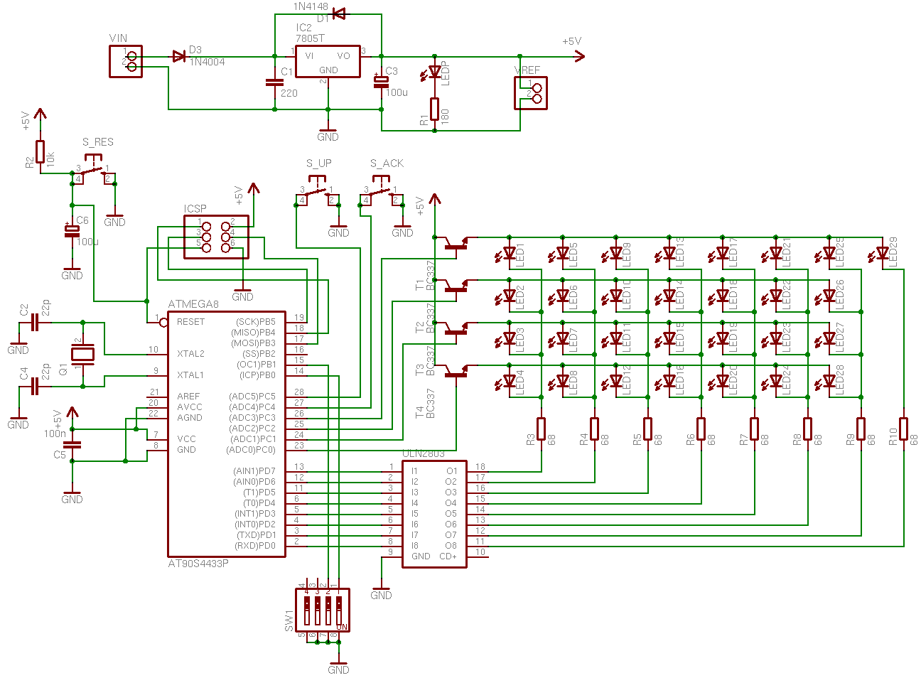

Sodali... das ist jetzt die korrigierte/verbesserte Version. Ich werde jetzt auch gleich ans Layout gehen... falls jemand aber noch Fehler findet oder kleine Verbesserungen vorschlagen will keine Sache. Michael

hmm ich frag mich gerade ob die überhaupt gleich hell werden die einzelnen LEDS... weil ja durch deine Widerstand unten an den Spalten müssen ja, bei 1 LED weniger Strom als bei 2 LEDs oder nicht?
C6 ist ein 100n! Hab ich korrigiert...
> weil ja durch deine Widerstand unten an den Spalten müssen ja, bei 1 LED > weniger Strom als bei 2 LEDs oder nicht? Wie meinen? > Ist doch nichts Neues !? Habe ich das behauptet? Ich habe eher weiter oben erwaehnt dass das ein Nachbau ist, oder? Das ist ein Uebungsprojekt. Es kann mir kaum darum gehen, nur vollkommen neues zu entwickeln, das duerfte heute bald unmoeglich sein. Das ist ein Uebungsprojekt, nicht mehr, nicht weniger. Michael
#649601
@Gast: > hmm ich frag mich gerade ob die überhaupt gleich hell werden die > einzelnen LEDS... > > weil ja durch deine Widerstand unten an den Spalten müssen ja, bei 1 > LED weniger Strom als bei 2 LEDs oder nicht? Das ist schon ok so. Es leuchten nie zwei LEDs derselben Spalte, da das Multiplexen zeilenweise erfolgt.
#649602
Es leuchten nie zwei LEDs derselben Spalte gleichzeitig ... ^^^^^^^^^^^^ sollte das heißen
so isses... ;)

...schalte mal in die Leitung zwischen 100µ Elko und dem AVR/ISP-Stecker noch einen 1K Widerstand (oder eine Diode, Kathode zum Elko), sonst hat ein Programmer arge Probleme hier irgendwelche vernünftige Flanken (die den Namen verdienen) zu produzieren. Wenn kurze Spannungsausfälle einen Reset auslösen sollen, soltest Du auch noch eine Diode parallel zum Ladewiderstand (Kathode an Vcc) schalten. Um allen Problemen aus dem Weg zu gehen wäre natürlich ein "vernünftiger" Resetbaustein (ggf. wieder mit Entkopplungswiderstand zum ISP) das Mittel der Wahl. Einer Deiner ersten Schaltungsentwürfe mit µC? ;-)

Ich würde noch C1 und C3 vertauschen. Den grossen vor, den kleinen hinter den Regler. Wenn du dann den 100µ noch auf 470µ oder 1000µ vergrösserst, kommst du auch mit der meist recht welligen Spannung von Steckernetzteilen klar.
D1 ist überflüssig.

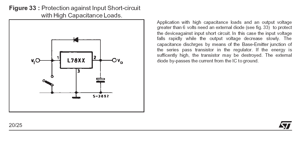

>D1 ist überflüssig. ich wuerde sie einbauen. siehe: "Die überlebenswichtige Rücklauf-Diode D1" http://www.elektronik-kompendium.de/public/schaerer/ureg3pin.htm
Dass ich den Spannungswandler so "komisch" beschalten habe liegt daran: http://www.elektronik-kompendium.de/public/schaerer/ureg3pin.htm > Ich würde noch C1 und C3 vertauschen. Den grossen vor, den kleinen > hinter den Regler. Zitat: "Man sollte jedoch keine Elkos [am Eingang] verwenden, weil diese relativ hohe Eigeninduktiviäten haben. Diese könnte den eigentlichen Zweck stören, nämlich die Unterdrückung der Oszillationsneigung." > den 100µ am ausgang des 7805 wird dir freude bereiten. bei ner schaltung > von mir hat das bewirkt, dass der regler heiß geworden ist. lieber nen > 100nf dafür Waere nen bissel wenig wuerd ich sagen... hm. Naja ich montiere ein Kuehlblech am Regler also ich denk mal das is schon OK ;) > D1 ist überflüssig. Das ist eine Ruecklaufdiode... die mag vllt. meistens ueberfluessig sein allerdings ist sie fuer Schutzzwecke eingebaut, hab ich ebenfalls aus dem Tutorium ;) Edit: deja vu hat es erkannt ;)

Aus dem L78xx Datenblatt von STM. Daraus geht zumindestens für mich hervor dass unter 6V (also bei einem 7805) D1 nicht notwendig ist. Zumal wegen D3 der Fall des Eingangskurzschlusses vor dem D1 den 7805 Schützen soll nur bei sehr mutwilligen Eingriff auftreten kann. Im allgemeinen Fall ist D1 natürlich wie Schaerer richtig ausführt eine gute Schatlungstechnik, aber wie immer in der Elektronik ... es kommt auf die genauen Umstände an. Von daher denke ich dass eine vergröbernde Argumentation wie: >aha, das el-ko luegt. lang lebe falk, der unfehlbare. alles andere >wuerde die maschine des universums zerspringen lassen. >http://de.wikipedia.org/wiki/Allmächtigkeitsparadoxon wenig zu einer sachlichen Diskussion beiträgt.
#650057
aus dem L78xx datenblatt von national: daraus geht fuer mich hervor, dass man ab 10µF diese diode einbauen sollte. andere hersteller, andere sitten.

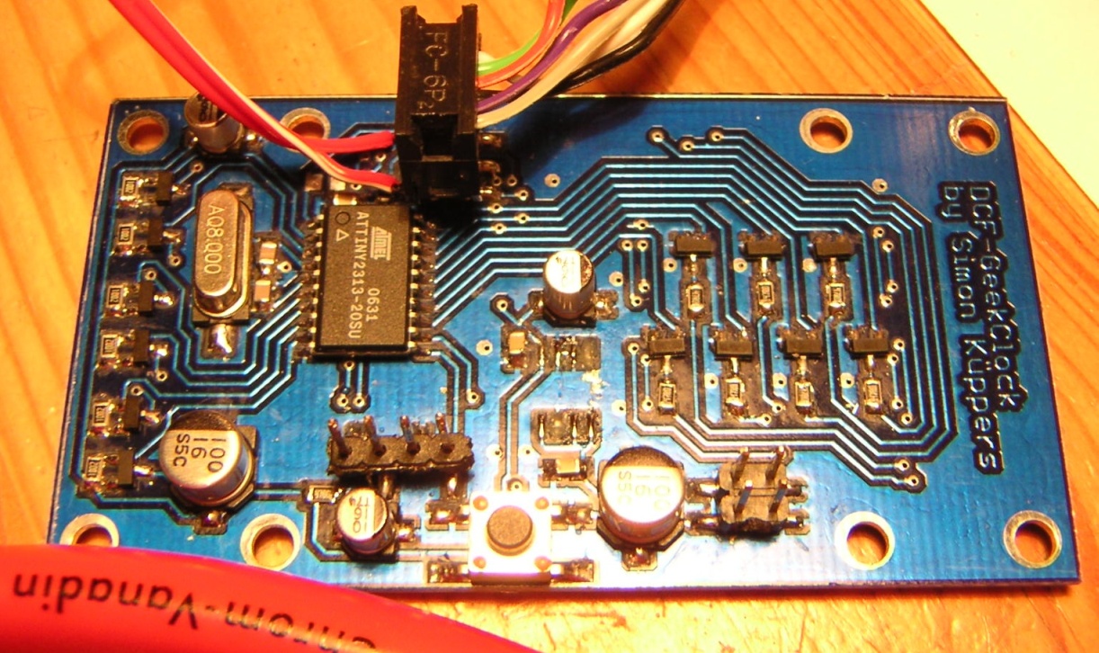

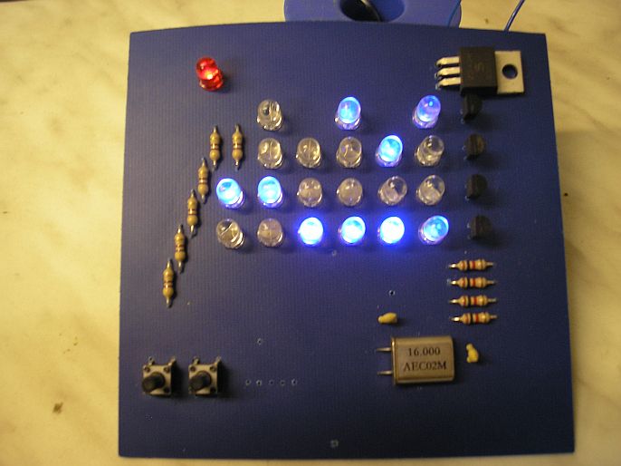

Sorry für's Thread ausgraben, aber meine GeekClock ist soeben fertig geworden :-) Noch nicht ganz fertig, da ich den teuren MAX884 Spannungsregler gehimmelt habe (ist heute nicht mein Tag ;)) und das DCF Modul, das dank der Multiplex-Matrix überhaupt garnicht funktioniert hat (Obwohl der Ripple <10mV auf der Versorgungsleitung ist und ich auch relativ viel Massefläche habe). Najo, die Bilder sind leider nicht besser hinzubekommen. Entweder man sieht die Farben nicht oder man kann sie überhaupt nicht mehr unterscheiden. Hoffe dass man wenigstens auf diesem Bild hier zwischen Rot und Orange unterscheiden kann. Grün stellt übrigens Einer dar, und Rot Zehner. Links sind die Stunden und Rechts die Minuten. Bilder und eine etwas längere Beschreibung dazu gibt's auch auf meiner Seite (Soll jetzt bloß keine Werbung sein! ;)) http://klinkerstein.m-faq.de/index.php?content=GeekClock
Noch die Rückseite. Etwa mittig, da wo auch Lötpads abgerissen sind (GRUMMEL!) war mal ein Spannungsregler ;) Mal auf den Ersatz warten. PS: Wer noch solche Platinen will, brauch sich nur melden. Höhöhöhö :-)) Mal kräftig die Werbetrommel rühren. (7€ pro Platine zzgl. (2,20€?) Versand) PPS: Layout/Schaltplan im Eagle Format findet ihr auf meiner Seite unter Downloads

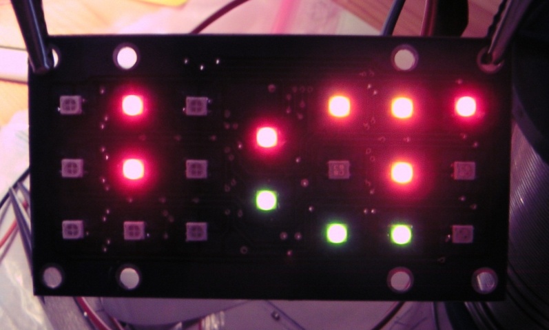

Hi, cooles Teil. Nur die Sache mit dem Orange habe ich nicht gepeilt. Stellt Orange nicht gleichzeitig Rot und Grün und somit +11 dar? (=> Passt dann auf deinen Bildern nicht). Gruß, Yupp
Fein hat er das gemacht der Simon hehe... ;) Aber das mit der Codierung ueber Farben solltest vielleicht nochma erklaeren. Mengentheoretisch! ;) P.S. Wennst die Platine jetzt noch sauber machst sieht sie vllt sogar gut aus ;)
Danke für die Blümchen! Das mit der Farbkodierung ist eigentlich relativ simpel, wenn man sich vorstellt, dass eine rote LED aus der Menge der Zehnerstellen ist und eine grüne aus der Menge der Einerstellen. Bei der Zahl 27 beispielsweise müssen 2 rote und 7 grüne LEDs leuchten. Wo sie leuchten ist nun völlig egal. Orange stellt dabei die Mischfarbe von beiden LEDs dar. Sprich: Es könnten einfach "nur" 2 rote und 7 grüne LEDs leuchten (und somit insgesamt 9 Leuchtpunkte) oder aber auch 5grüne und 2orange, was insgesamt nur 7 Leuchtpunkte wären. Ich denke mal nicht, dass ich die Platine noch saubermache. In Wirklichkeit sieht alles halb so wild aus. Und wer hinter Platinen guckt, guckt auch andern Frauen untern Rock! ;) ;)

Die Uhr ist nichts für Rot-Grün-Blinde... ;-)

Ist die rote-LED für am/pm? Ich bin blutiger Anfänger, hab aber auch eine binäre Uhr gebaut. Bei mir werden allerdings die Zahlen (nicht die Ziffern) binär ausgegeben. Wie hast du das programmiert (in Assembler)?
