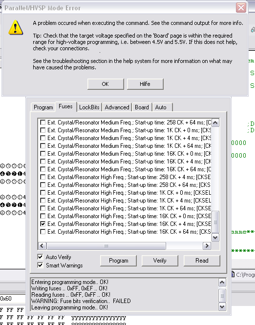

moin
ich will meine versauten atmega8 u tiny2313 wieder reseten
VTARDET = gejumpert
RESET   = extern mit 12V (PORTE/AUX)nicht gejumpert
XTAL1   = gejumpert
OSCSEL  = 2,3 gejumpert ext. Quarz
BESEL pin1  =  zu PC2 verbunden
DATA  zu PORTB
CTRL  zu PORTD
ATMEGA8 hat auch 5V, RESET 12V
folgendes Problem auslesen geht aber VERIFY u. Program kommt siehe
anhang diese meldung.
muss ich noch irgendwelche spannung anstöpseln oder so kann mir jemand
weiter helfen???

Moderator Persönliche Seite #649167
Flasch.
STK500-Anleitungsheft, Seite 3-11:
``Mount jumpers VTARGET and RESET.''
Wenn du dir die HV-Beschreibung im AVR-Datenblatt durchliest wirst
du feststellen, dass die +12 V dort nicht die ganze Zeit anliegen.
Auch falsch.
``Mount jumper OSCSEL on pins 1 and 2 to select software-controlled
clock.''
Das Takten im HV-Modus erfolgt in einzelnen Taktimpulsen, nicht
als kontinuierlicher Rechteck.  Daher muss diese Impulse der
ATmega8535 liefern.
Hoffentlich nur beim ATmega8.  Der braucht außerdem noch die beiden
PJUMP-Jumper.

png will irgenwie net na egal auf jedenfall sagt die soft. mir
A problem occured wehen executing the command. See the coomand output
for more info.
tip: check taht the target voltage specified on the 'BOARD' page is
within the required range for high-voltage programming, i.e. between
4.5V and 5.5V. If this is does not help check your connenctions.
der letzte satz sagt aus schau ins troubleshooting aber ist leider auch
nichts zu finden
Gast #649183
habs grade ausprobiert funktioniert ok beim programmieren nur RESET=5V
aber beim schreiben von FUSEBITS auch 5V??? aber für was brauch man denn
die 12V?? seite 3-17 steht auch im ich kann am header für ext RESET
nutzen
Gast #649189
na gut bei nen HVS aus dem netz waren die 12V unabdingbar war
wahrscheinlich zu stark auf diese schiene fixiert auf jeden fall
funktioniert das denn bleibt nur noch das der master im protokoll dies
möglich macht
danke für die hilfe euch allen
