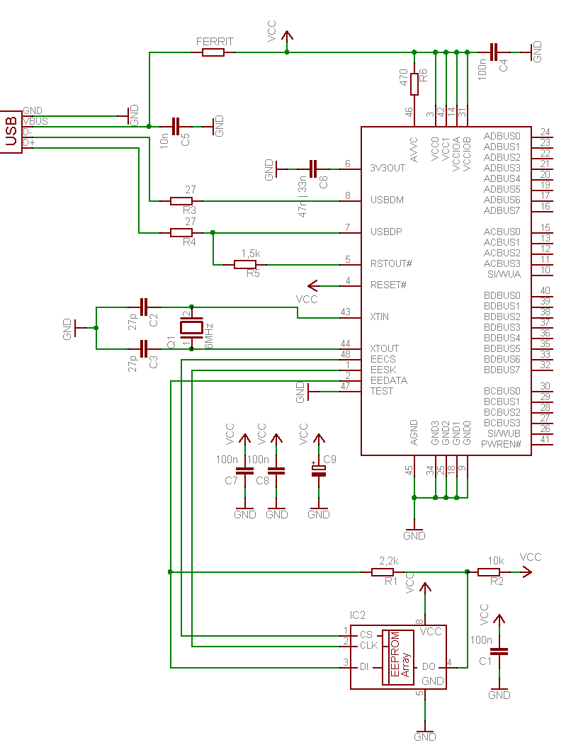

ich baue gerade eine Schaltung mit dem FT2232L, um später darüber die
serielle Schnittstelle und JTAG nutzen zu können. Allerdings treten
elementare Probleme bei der nutzung des FT2232L auf:
Ich habe den Schaltplan (Anhang) auf einem Steckbrett aufgebaut.
Verbinde ich die Schaltung nun mit dem PC (über USB), so erkennt Windows
(XP) auch, dass ein neues Gerät eingesteckt wurde. Zunächst erkennt er
es als "Dual RS232", danach als "USB Verbundgerät" und sagt dann, dass
dass Gerät möglicherweise nicht funktioniert. Im Gerätemanager steht bei
dem USB Verbundgerät: "Das Gerät kann nicht gestartet werden. (Code 10)"
MProg (3.0a) erkennt keine Geräte.
Könnt ihr mir helfen, dieses Problem zu lösen? Wo könnten eventuelle
Fehlerquellen liegen? Die Schaltung ist direkt aus dem Datenblatt des
FT2232L übernommen.
Gruß, Lasse

Kontrolliere mal mittels Oszi ob der Quarz auf der richtigen Frequenz
schwingt, die Bürdekondis kommen mir etwas groß vor. Hatte ich vor
kurzem schon mal daß der Quarz kein sauberes Signal generiert hat. Habe
daraufhin die Bürdekondis auf 22pF verkleiner dann gings. Je nach Quarz
kann das zwar selten ab sonst schon mal vorkommen.
Test liegt richtig auf GND? Wenn du da eine schlechte Verbindung hast
rennt der FT232 nur "stotternd" das könne auch der Fehler sein.
Ansonsten kommt natürlich auch noch ein Softwarefehler inbetracht aber
da solltest du mehr infos hier posten.
MfG
Zimmermann
OP Persönliche Seite #650188
die Kondis sind so vom Datenblatt vorgegeben, Reichelt schreibt beim
Quarz sogar etwas von 32pF. Habe alle drei Sachen ausprobiert (22pF,
27pF, 32pF (parallel: 22pF + 4.7pF)).
22pF und 27pF funktionieren, bei 32pF erkennt er nichts.
Den Quarz mit dem Oszi testen gestaltet sich schwierig, aber das habe
ich schon aus anderen Beiträgen gelesen, dass das nicht soo einfach
funktionieren soll.
Test liegt auf GND. Das Oszi zeigt hier auch keine Störungen.
Was mich auch wundert ist, dass er nur einen seriellen Port (vom B-Port
des FT2232L) erkennt und nicht, wie eigentlich richtig vier Stück. Das
EEPROM habe ich erstmal wieder abgebaut, daher muss er eigentlich vier
erkennen. Zudem steht bei dem einen (wie oben geschrieben), dass er
nicht "gestartet" werden kann.
Infos gebe ich gerne noch wesentlich mehr, was braucht ihr?
edit: Das Programm usbview erkennt vier Endpoints.
Gruß, Lasse

Gast #650293
Ok, nächster Versuch:
an R6 fehlt der Kondensator mit 100n. In den application
notes ist er drin.
Jetzt bin ich aber auch erstmal am Ende.
Hoffe das war es. Ausserdem ist da wirklich eine Leiterbahn, da eagle
die beiden roten enden ohne grüne bahn im bild zeigt....
nicht das da durch verschieben eine Lücke entstanden ist.
Gruß Sven
OP Persönliche Seite #650317
richtig, der Kondensator fehlte und die Leiterbahn ist da, das bringt
aber auch keine Abhilfe :(
Son Mist, woran kann's liegen, dass er das manchmal erkennt und manchmal
gar nicht... ich befürchte, dass irgendwo ein Wackelkontakt ist, da er
jetzt manchmal das als "Dual RS232" erkennt, manchmal/meistens aber auch
gar nicht.
Gruß, Lasse
Gast #650338
Wenn jetzt alles soweit stimmt, kann es ja nur noch ne kalte Lötstelle
sein.
Nimm mal eine spitze Nadel oder Messwerkzeug und drücke vorsichtig die
SMD
Pads gegen die Platine.
Jetzt kann nur noch da der Wurm drin sein ;-)
Oder der Baustein ist wohl defekt. Hast Du noch einen 2.ten ?
Gruß Sven
OP Persönliche Seite #650476
kalte Lötstelle kann nur am FT2232L auftreten, da der Rest ja gesteckt
ist. Und bei dem habe ich alles dreimal gecheckt. (ein viertes Mal kommt
jetzt gleich...)
Weiß mir auch nicht mehr zu helfen. Werde heute die Schaltung einfach
nochmal komplett abreißen und nochmal aufbauen.
Oder gibt's noch irgendwelche Vorschläge?
Gruß, Lasse
PS: Einen zweiten FT2232L hab ich nicht :(
#651085
Lasse S. wrote:
> Hi,
> funktionieren soll.
Übrigens müssen die Kapazitäten das doppelte der im Datenblatt des
Quarzes (!!) angegebenen Lastkapazität sein, denn der Quarz "sieht" die
beiden in Reihe geschaltet. Wenn also 32pF als Last für den Quarz
angegeben ist, muss jeder der beiden Kondensatoren 56pF oder gar 68pF
haben. (2x Lastkap. minus Pin-Kapaz.) Die Pin-Kapazität des IC liegt
meist so bei 2...5pF.
Vielleicht liegts ja daran.
