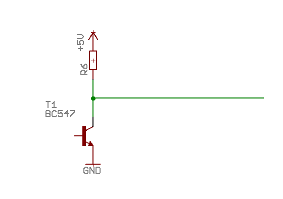

ich hab gerade ein Problem mit dem Transistorschalter.
An den Ausgang rechts kommt meine Last mit 5V und ~100mA.
Versorgungsspannung ist auch 5V.
Jetzt will ich, um Strom zu sparen, die Last abschalten. Dazu feuer ich
also den Transistor. Dann geht die Last zwar aus, aber dafür fließt mein
Strom (den ich durch den Vorwiderstand eingestellt hab) doch jetzt durch
den Transistor und kann als Heizung fungieren !?
Wie schalte ich die Last denn ab, damit ich wirklich Strom sparen kann?

>Klar, aber dann habe ich ja keine 5V Ausgang mehr
Versteh ich jetzt nicht?!
Wozu brauchst Du noch einen 5V Ausgang?
Du willst eine Last an und ausschalten. Wenn R6 Deine Last ist, dann ist
sie eingeschaltet, wenn Du T1 durchsteuerst.
Wenn T1 hingegen sperrt, dann ist auch Deine Last aus!

Meine Last möchte gerne 5V zu sich nehmen... Das meine ich mit
"Ausgang".
@Tcf?
Was nun? LogicLevel FET oder Relais? ;)
Und was ist denn nun ein LL Fet?

Angenommen du hast ne ohmische Last da dran, sagen wir ein Lämpchen.
Dann sieht das so aus, dass der Lampenwiderstand zusammen mit R6 als
Spannungsteiler fungiert, demnach kann an der Last gar keine 5V
anliegen.(ausser R6 = 0 Ohm)

Ein Logic Level FET ist ein FET, der schon bei Gatespannungen im
Logikbereich (in der Regel 5 Volt) durchschaltet. Diese FETs haben
Einschalrwiderstände im Milliohmbereich, der Spannungsabfall ist daher
meist viel kleiner als bei bipolaren Transistoren.
Falls Du die Last gerne mit der Minusseite fest an Masse hast, z.B. eine
Logikschaltung, dann bietet sich ein sog. High side switch an, der von
"oben" her schaltet. Das kann ein pnp-Transistor sein oder ein p-channel
FET.
