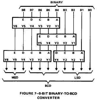

Gast #652657
Hallo Alex,
ich habe keine erfahrungen mit diesem Shop, aber das muss ja nichts
heißen.
der unterschied zwischen -184 und -185 liegt ganz einfach in der
"richtung"
-184 konvertiert von BCD zu binär und -185 von binär zu BCD, hier hilft
auch das datenblatt.
bei diesen bausteinen handelt es sich um steinalte programmierte
ROMs(74S371), zudem sind sie sehr teuer, und sehr stromintensiv, diese
lösung lohnt sich also nur des lernens wegen, und um evtl. besser an
ziehl zu kommen, wenn keine erfahrungen mit mikrokontrollern existieren
und programmern existieren, und dich auch nicht interessieren.
für deine konstellation benötigst du zu alledem nicht nur einen dieser
ttl ics um ans ziehl zu gelangen, siehe anhang.
evtl solltest du mal darüber nachdenken, wie es denn wäre wenn du ein
eeprom  o.ä. dafür einsetzt....davon benötigst du dann nur eins, und es
ist nicht so teuer, nur programmieren müsstest du es dann...wie rudi
bereits erwähnt hat...ansonsten ist es dann 4 mal der SN 74185.
m.

#1700025
Bitte dran denken das die 74184 bzw 74185 Opencollektor Ausgänge haben.
Also bei jeden 74185 an den Ausgängen ein Widerstand von 2,2Kohm gegen
+UB schalten. Sonst funktioniert es nicht, und man sucht sich einen
Wolf.
Ich stand vor dem selben Problem ( 8bit Binärdaten mit 3
Siebensegmentanzeigen anzeigen ) und habe das eben genau mit den 74185
gelöst.
