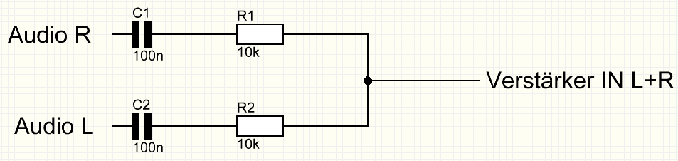

Wollte gerne den Musikpegel mittels LED darstellen, das geht auch ganz
gut.
Nur brauch ich dafür natürlich kein "Stereo" ;)
Also dachte ich mir, leg ich beide Kanäle zusammen, kann das so gehen
wie ich mir das gedacht habe?
#654287
hi,
grundsätzlich kann das schon so gehen, aber du musst halt den
innenwiderstand deiner stereo-quelle berücksichtigen, wenn der bei
47kohm ist, dann veränderst du auch dein nutzsignal in richtung mono.
wenn du das ganze hochohmiger machst verfälschst du dein signal nicht
oder nur sehr wenig. ein opamp muss dann eh hintendran für die
ansteuerung deiner led.
grüssens, harry

Eigentlich musst du doch die Signale addieren, wenn ich mich recht
entsinne. Das macht deine Schaltung aber nicht. 1+1 ergibt bei dir 1.
Nur 0+1 und 1+0 ergibt korrekt 1. Insofern wäre glaube ich ein Addierer
mit OPV sinnvoller.

Doch, das macht sie schon, aber sie teilt den Pegel ungefähr auf die
Hälfte,  weil die Entkopplungswiderstände einen 1:2-Spannungsteiler
bilden, sodaß
1 + 1 --> 1
herauskommt, das hast Du richtig erkannt (sieht mathematisch zwar
unrichtig aus, trifft aber die Realität).

@  Läubi
Die low cost Lösung hast du ja bereits,
mit einem quad opamp LM 324 kann man das ganze viel sauberer lösen.
für links und rechts jeweils einen Impedanzwandler und dann das ganze
an einem addierer zusammenführen ->fertig.
Gast #654326
Bei deiner beschaltung hast halt eine grenzfrequenz von 159Hz
wenn du damit klarkommst wieso nicht
sonst würde ich die lösung von "Düsentrieb" nehmen da kommst bis auf
~34Hz
herunter.
Wenn aber für dich die tiefen töne ala Bass uninteressant sind, dann
kannst auch mit 10k und 100nF fahren

Ich will ja jetzt nicht mit Erbsenzählerei anfangen... aber wenn man es
genau nimmt, bekommt er im ungünstigsten Fall (2 zueinander um 180°
verschobene Sinusschwingungen) eine Ausgangsamplitude von 0V.

Schließe mal das Signal an einen Verstärker an und höre es dir an. Und
vergleiche es mit dem was du hörst, wenn du die Monotaste an deinem
Verstärker drückst. Die fetten Pegel sind bei niedrigen Frequenzen und
die sind auch im Stereosignal fast in Phase.
Ich würde maximal noch einen OPA an den Punkt 'Verstärker In L+R'
schalten: invertiernder Summierer und die Dimensionierung von Düsentrieb
nehmen, oder die Cs noch weiter vergrößern. 1 uF gibts auch in 0603.
@ Harry Up: Geh mal von einem Lineausgang aus, der hat ein paar hundert
Ohm Quellwiderstand und ist entkoppelt, wenn nicht: mit dem o.g.
Summierverstärker gibts vielleicht ein Übersprechen von 10^(-6) !
#654803

Wenn du eine Monotaste am Verstärker drückst, kann das natürlich sien
dass, der eine oder andere Hersteller das Monosignal genauso generiert
wie du, wenn  die "fetten Pegel" nicht nur rein subjektiv sind ist das
wohl sehr schlecht gelöst, wenn das gut ist, haben die einen linearen
Frequenzgang, eine Gleichrichtung und vielleicht noch einen Tiefpass
halte ich für eine gute Idee für eine LED.
1uF reicht auf jeden Fall, wobei du eigentlich darauf verzichten kannst,
oder zumindest hinter die Widerstände hängen, zwischen den Kanälen ist
kein Offset zu erwarten.
Hast du das am tape Ausgang deines Verstärkers? Ansonsten brauchst du um
ein Übersprechen zu verhindern mehr als einen OPA. -wiebel

Es ging um die Addition R+L des Fragestellers und den Einwand von Harry
Up bez. Übersprechen. Wenn Du einen Summierverstärker z.B. wie in
http://www.mikrocontroller.net/articles/Operationsverst%C3%A4rker-Grundschaltungen#Der_Addierer_.28Summierverst.C3.A4rker.29
verwendest, wirst Du an beliebigen Quellen kein (-80dB geschätzt)
Kanal-Übersprechen zwischen Ue1 und Ue2 produzieren wegen virtuellem
Massepunkt - eine Belastung dieser Quellen mit R1 bzw. R2 natürlich
schon, Wenn diese frequenzabhängig ist, auch mit unerwüschter
Rückwirkung auf die Quellen.

Ich werd mir das nochmal durch den Kopf gehen lassen... ggf zeig ich
einfach nur einen Kanal an... den Unterschied zwsichen L und R sieht man
vieleicht auch garnicht so wirklich... Aufwand mit noch nem OP etc wollt
ich eigentlich nicht mehr treiben.
Dahinter sollte ein Simpler LM386 der das AudioSignal auf brauchbare
Pegel verstärkt...
Gast #657650
Ein LM386 ist ja im Grunde ein spezieller OPV, womit du doch dann 2
Fliegen mit einer Klappe schlägst: Verstärkung und Summierverstärker.
Musst nur halt ein wenig schauen, wie du den LM386 als Summierer
verwurstest.
