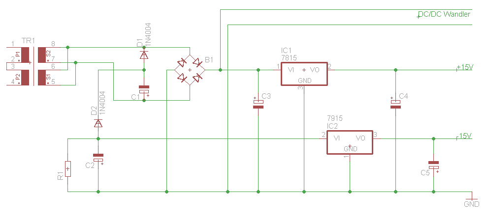

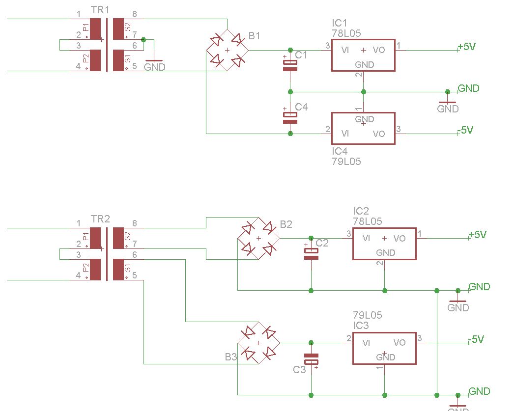

Bei einer Schaltung brauche ich für einen Analogteil eine symmetrische
Spannung. An sich kein Problem, da ich einen Trafo mit Mittelanzapfung
verwende.
Jetzt kenne ich aber zwei mögliche Varianten um diese Spannungen zu
erzeugen (siehe Anhang, bitte nicht über fehlende Kondensatoren
schimpfen, es ist nur eine Prinzipschaltung ;)).
Was vielleicht noch zu erwähnen ist: Der Transformator wird
wahrscheinlich sehr knapp dimensioniert werden, wobei die Seite mit der
positiven Spannung auch für die Versorgung eines Digitalteils (ungefähr
200mA - 500mA, allerdings über einen eigenen DCDC-Wandler) dient, die
negative Spannung aber nur sehr wenig belastet wird (ein OPV).
Gibt es Vor/Nachteile dieser beiden Varianten ? Wann sollte man welche
einsetzen ? Oder ist das komplett egal ?
Schöne Grüße,
Thomas
von JÜrgen G. (Firma: 4CKnowLedge) (psicom) Benutzerseite
Ich sag mal von der Wirkweise her sind beide Schaltungen identisch...
wenn du eben mehr Geld ausgeben willst kannst du die untere Version
bauen xP
von Tcf K. (tcfkat)
So ganz identisch sind die nicht...
Die Mittelpunktschaltung ist von der Trafoauslastung schlechter, also
bei knapper (Leistungs)Dimensionierung die schlechtere Wahl. Dafür hat
man bei
dieser Schaltung nur einen Diodendrop, also bei knapper
Spannungsdimensionierung die bessere Wahl.
Für diesen Fall hier noch besser: Beide Wicklungen (phasengleich)
parallel schalten, und damit die positive Spannung erzeugen, da hier die
Hauptlast liegt.
Die negative Spannung lässt sich dann mittels Einweggleichrichtung und
Spannungsverdoppler erzeugen.
Guck Dir mal an, wie ich das in der anhängenden Schaltung mit
D7/D8/C1/C2 gemacht habe. Das funktioniert, solange die Hauptlast auf
Plus höher ist als die Last auf Minus (die Gründe spare mir mal).
Außerdem ist es eine Einweggleichrichtung, der höhere Ripple spielt aber
(hier) keine Rolle.
von Thomas O. (tarzanwiejane)
@thomas B.
ich mag mich irren, aber die untere der beiden Schaltungen schmeisst dir
bestimmt keine negative Spannung raus. Ich denke du hast am
Gleichrichter GND am niedrigeren Potential abgegriffen.
Prinzipiell gefaellt mir bei hoeheren Stroemen die 2. Variante besser
weil sich die Verluste auf mehr Dioden/Gleichrichter verteilen.
cu Tarzanwiejane
von Tcf K. (tcfkat)
@Tarzanwiejane: Du irrst - guck mal genau hin! ;)
aaahhh du hast recht. Der obere Gleichrichter ist anders als der
untere...
Wie auch immer benutze ich des oefteren die untere Variante. Hat auch
beim Leiterplatten erstellen so ein zwei Vorteile. Wenn man die
Massebruecke zwischen oberen und unterem Teil "jumperbar" macht, dann
kann man den unteren Teil auch als 2. Spannung aufbauen.
cu Tarzanwiejane
von Thomas B. (thomasb)
Besten Dank für eure Antworten ! Das hilft mir jetzt schon weiter.
Werde also voraussichtlich die zweite Variante verwenden.
Die Variante von Tcf Kat schaut auch sehr interessant aus, muss ich mir
aber mal durchdenken.
Hier mal ein paar konkrete Bauteile und Werte wie ich sie zur Zeit
plane:
Als Trafo wird ein FL14/15 mit 2*15V Ausgangsspannung und 7VA Leistung
verwendet. Mittels der Linearregler LM79L15 und LM78L15 werden +/-15V
für den OPV und einen Sensor erzeugt. Dieser Analogteil der Schaltung
wird wohl also nicht mehr als 30mA brauchen.
Von der positiven Spannung (ebenfalls direkt nach der Gleichrichtung)
wird weiters über einen DCDC-Wandler 5V für den Digitalteil erzeugt.
Diesen muss ich mit so ungefähr 200mA bis 400mA veranschlagen.

von Tcf K. (tcfkat)
Hm, das wird spannungsmässig etwas knapp. 15V*sqrt(2)-2*Uf=19,8V. Bei
90% Netzspannung = 17,7V; das ist selbst ohne Ripple knapp an der
benötigten Längsspannung der 78xx/79xx. Außerdem sind diese kleinen
Trafos recht "weich" am Ausgang. Ich würde Parallelschaltung der
Wicklungen empfehlen (steifer), für die Dioden Schottky (1N5819)
verwenden, den Glättungselko für die positive Spannung satt
dimensionieren, und LDOs für die Längsregler verwenden. Sonst kann es
sein, dass Du Dir die +/-15V für die OPs verbrummst.
Müssen die OPs mit +/-15V laufen, oder würden auch +/-12V reichen? Dann
hättest Du satt Reserve.
@Tcf Kat
Ja ich bin auch grad am Durchrechnen ;) Wenn ich deine Variante mit
Einweggleichrichtung für die negative Spannung verwende, wirds selbst
ideal bissal knapp um eine genügend hohe Spannung für den negativen Teil
zu erhalten.
Ja, die 15V brauche ich (wahrscheinlich), denn ich verwendet auch einen
Stromsensor der +/- 15V benötigt für den vollen Bereich benötigt. D.h.
bei 15V der OPVs verliere ich bei normalen OPVs (kein Rail-to-Rail) eh
auch schon bissal was am Messbereich, was aber nicht schlimm ist, weil
es sich normal eh im unteren Bereich abspielt. Werde mir aber nochmal
genau überlegen ob nicht 12V für den Messbereich auch reichen würde.
Aber ich könnte doch LowDrop-Spannungsregler verwendet, müssen ja keine
78/79er sein, oder ?
Danke dass du mich auf die 90% Netzspannung aufmerksam machst, an diesen
Fall hätte ich gar nicht mehr gedacht ...
@Jörg Wunsch
Der verwendete DCDC-Wandler wird ein LM2595 (weil ich den für meine
sonstigen  Projekte auch verwende), also nicht galvanisch getrennt.

von Tcf K. (tcfkat)
Die 400mA auf der 5V Seite? Argl, sag das doch gleich!!!
5V * 0,4A / 17V = 118mA. Selbst bei nur 70% Wirkungsgrad nur 168mA.
Das ist satt im grünen Bereich, der 7VA-Trafo reicht dicke aus!
Positive Spannung mit den parallelgeschalteten Wicklungen erzeugen,
negative mit der Verdoppleschaltung. Spannungsmässig ist bei der
geringen Belastung genügend Reserve für normale Dioden und normale
Regler.

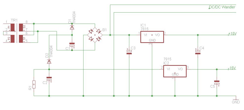

Ok sorry, dass die 400mA auf der 5V Seite benötigt werden ist dann in
meiner Beschreibung wohl nicht so gut hervorgekommen.
Wenn ich deine Vorschläge richtig verstanden habe, sollte meine
Schaltung dann wohl so wie im Anhang aussehen ? (Hoffe ich habe da keine
Fehler beim Zeichnen gemacht, für den wirklichen Schaltplan und Layout
kommt ein anderes Programm zum Einsatz).
von peter-neu-ulm (Gast)
Die erste Schaltung besteht aus zwei Zweiweggleichrichtern, bei der in
Durchlassrichtung ein Spannungsverlust von einer Diodenspannung besteht.
Bei der zweiten Schaltung (Zwei getrennte Brückenschaltungen) beträgt
der Spannungsverlust im Gleichrichter zweimal die Durchlassspannung der
Diode.
Dafür belastet die Brückenschaltung den Trafo mit etwa 110% der
DC-Leistung, die Zweiwegschaltung den Trafo mit etwa 120% der
DC-Leistung.
Wenn der Trafo hoch belastet ist, sollte man die Brückenschaltung
nehmen.
Ja, die Schaltung in Trafo2.gif wäre die beste Lösung für den
beschriebenen Fall: Für den gegebenen Trafo die maximal mögliche +U
-Leistung und die geringe -U - Leistung dazu. Allerdings würde ich für
D1 und D2 Schottky-Dioden nehmen. Die Klimmzüge im Vergleich zu
trafo.gif bringen aber nur einen marginalen Vorteil
@tcf kat
Ein kleines Anliegen hätte ich noch ;)
Auch auf die Gefahr hin, dass das es eine blöde Frage ist: Wozu dient
eigentlich R5 parallel zum Kondensator C2 bei deiner SolidStatePSU ?

von Tcf K. (tcfkat)
Ist keine blöde Frage, wollte ich noch geschrieben haben. Ist bloß ein
Entladewiderstand, den ich in meiner Schaltung brauchte (soll u.a. zu
einer sauberen Abschaltung des Ausganges beim Ausschalten der PSU
führen), ist hier bei Dir überflüssig. Die SolidStatePSU hatte ich mal
für ein anderes Board gemacht, und war eine reine Fingerübung, wie man
im 1970er-Retrolook eine PSU vollständig diskret aufbauen würde - würde
kein vernünftiger Mensch heute noch so machen. ;)
Deine Schaltung sieht vernünftig aus. Für D1/D2 brauchst Du keine
Schottky. So unglaublich das auch klingen mag, aber im negativen Zweig
hat man nur einmal den Verlust einer Diodenspannung gegenüber dem
Scheitelwert der Sekundärwicklung (zwei Diodenspannungen kompensieren
sich).
Bevor Du aber was lötest, oder eine PCB machst, bitte die Schaltung mal
fliegend aufbauen. Meine (Internet)Schaltungen sind grundsätzlich ohne
Gewähr... ;)
Miss dann mal die Spannung an den Elkos nach, ob Du wirklich genügend
Reserve für die Regler hast (hängt halt stark vom Trafo ab).
